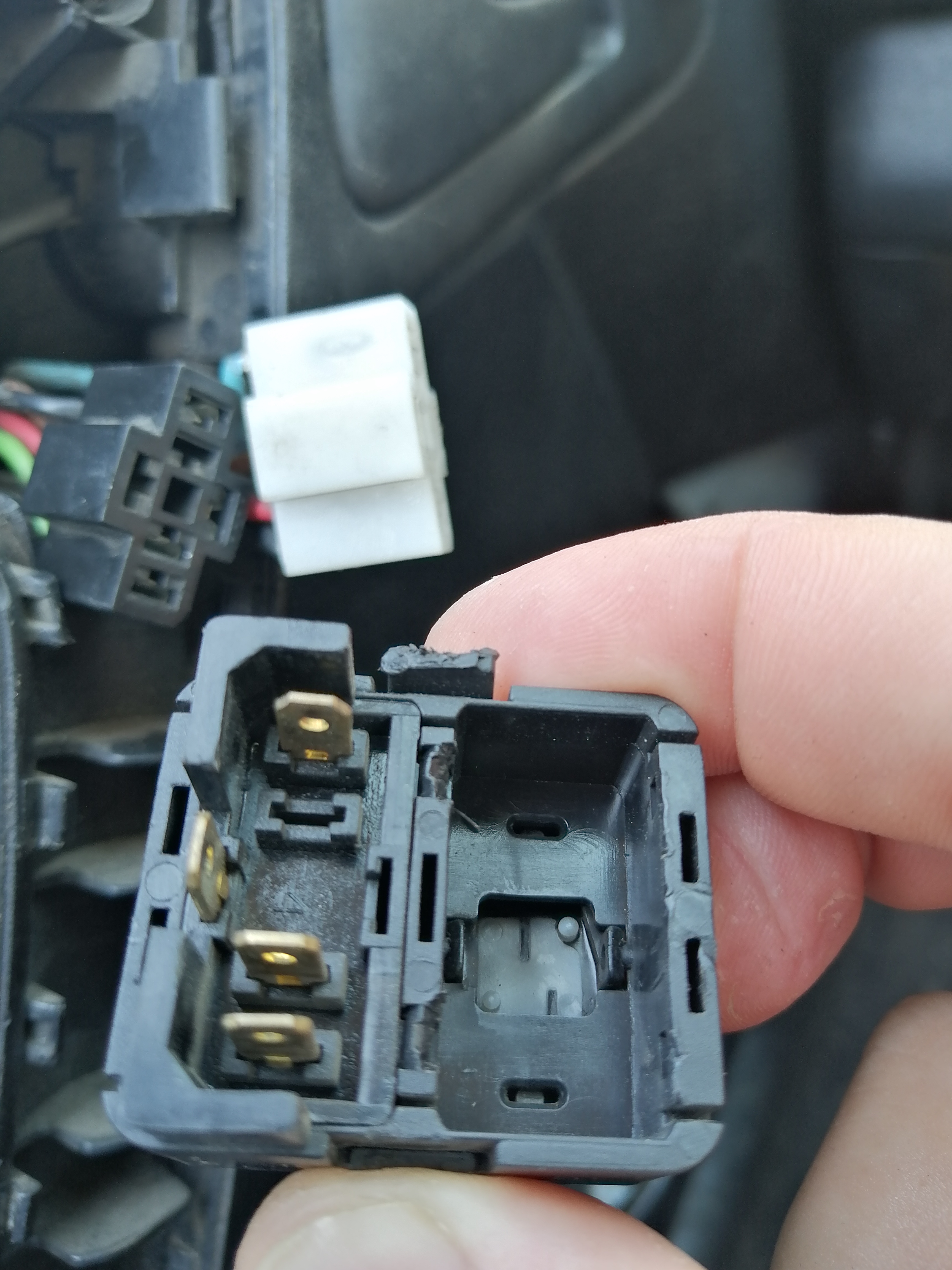

Здравейте,
при мен проблема се появи в това че бутона за пасажерското място дава на късо и изгаря бушона. Откачил съм кабелите за пасажерския прозорец, но така работи само единия и не се кара в тази жега. Може да видите от снимките какви са буксите и какво е положението. Благодаря предварително за съдействието

Ами разглоби го тоя бутон и погледни какво става. Управлението на пасажерския джам минава и през двата бутона(за пасажерския прозорец) едновременно.

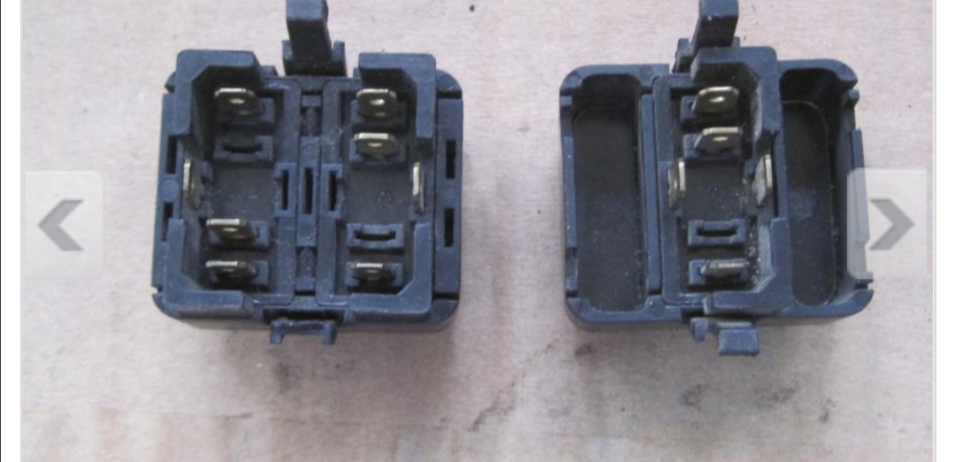

Здравейте,
до колкото разбрах има два вида бутони за головете, като единият (моят) модел е някаква Италианска модификация. Няма я вече в производство, и доста рядко се среща втора ръка. Прилагам снимка, как изглеждат от долу. Ако някой намери такива ще съм благодарен ако пише.

провери тук :
https://www.fugo.bg/
ако не варианта ти е да минеш на универсални бутони с преправяне на мястото на което седят
ето такива : https://hit-electronics.com/el-material ... a-5931.htm

не може, защото нормалните кабели комуникират с комфорт модула, а тези са силови и управляват директно моторите
