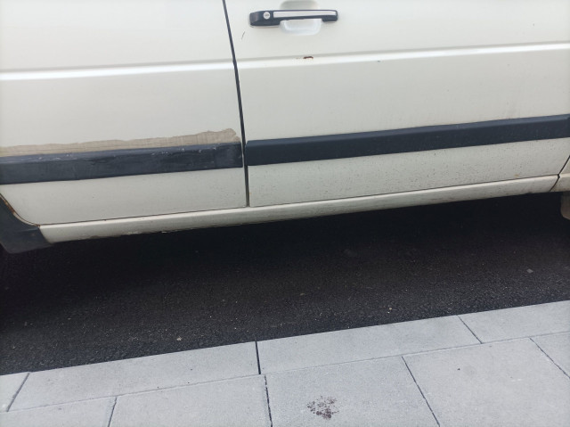

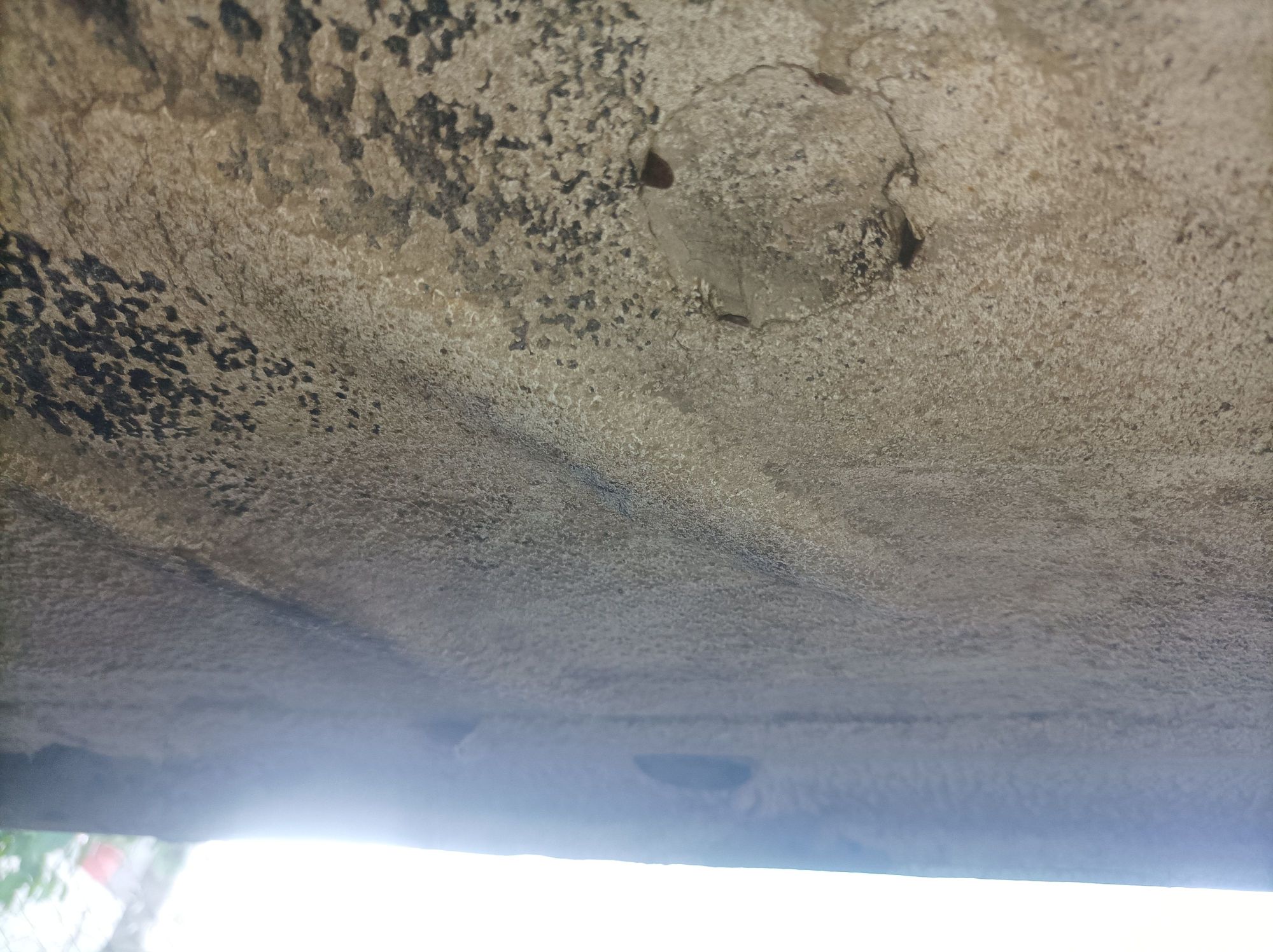

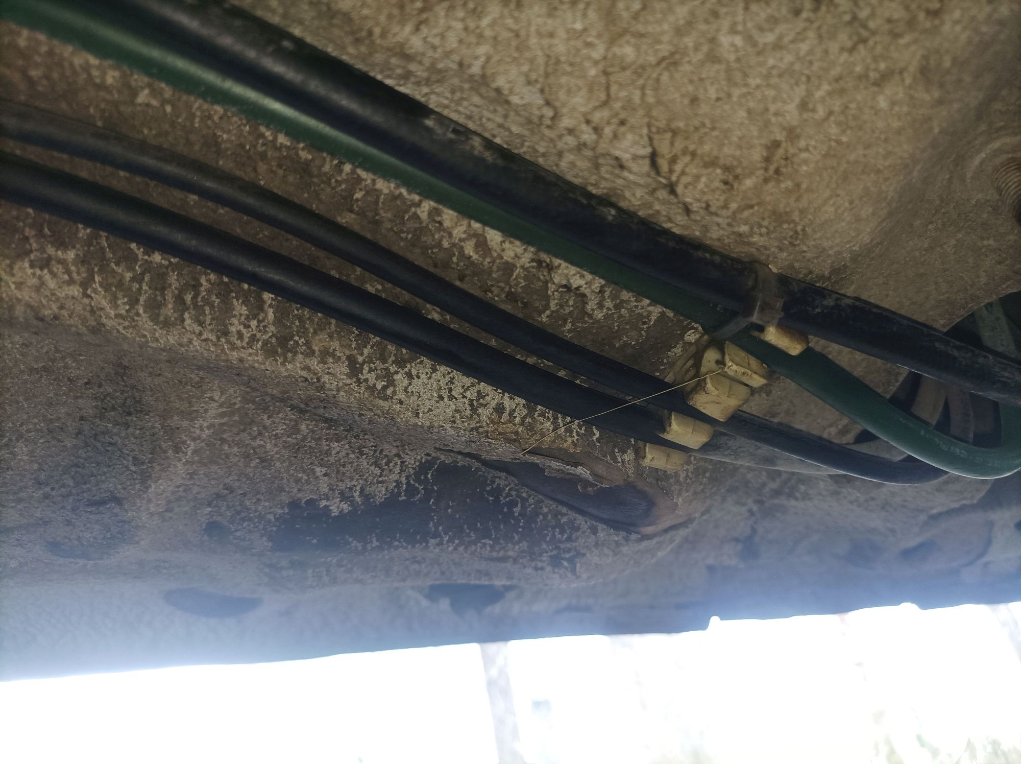

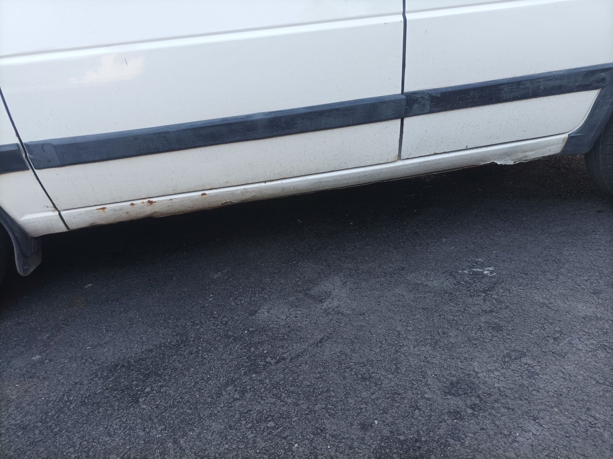

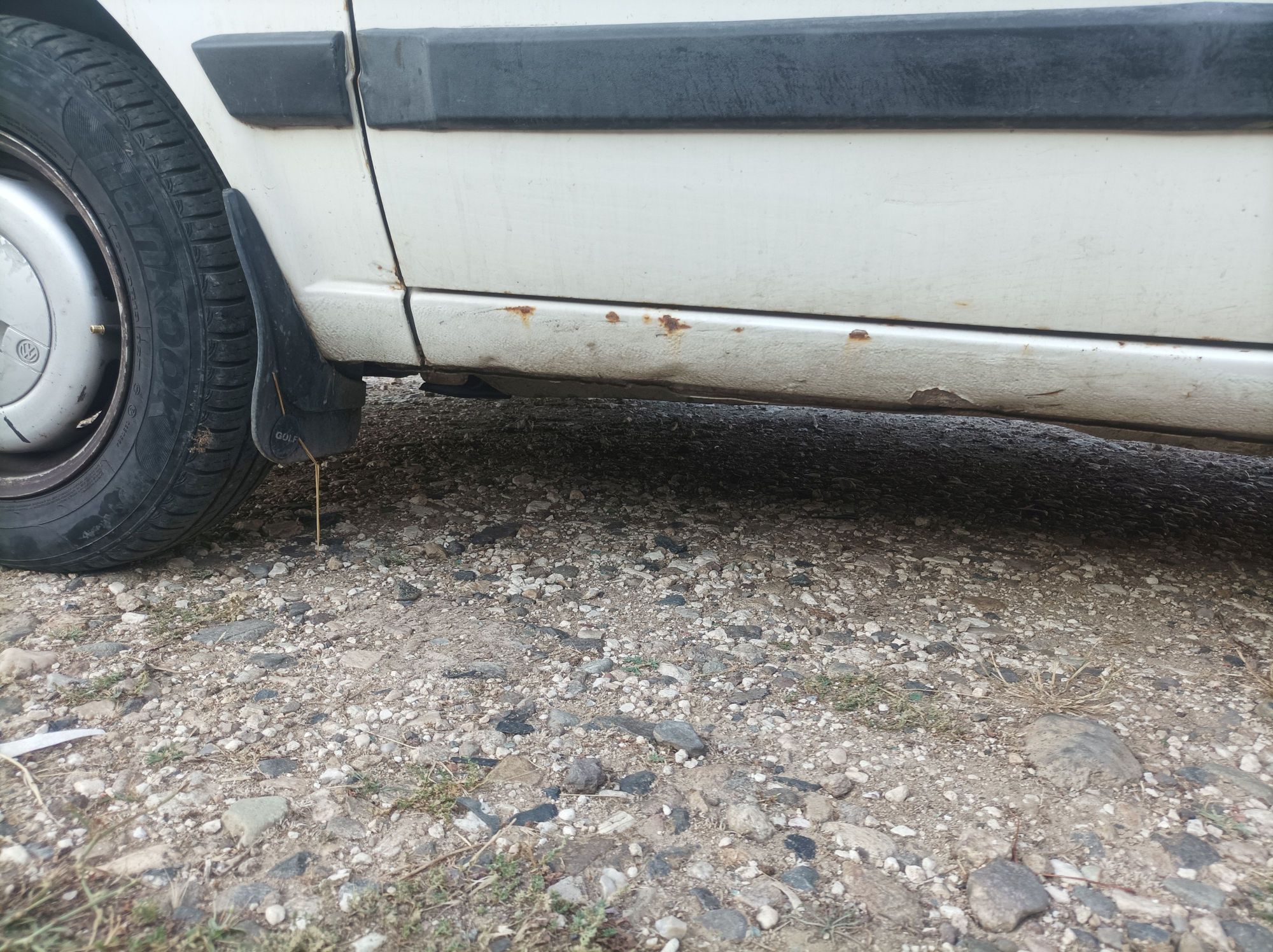

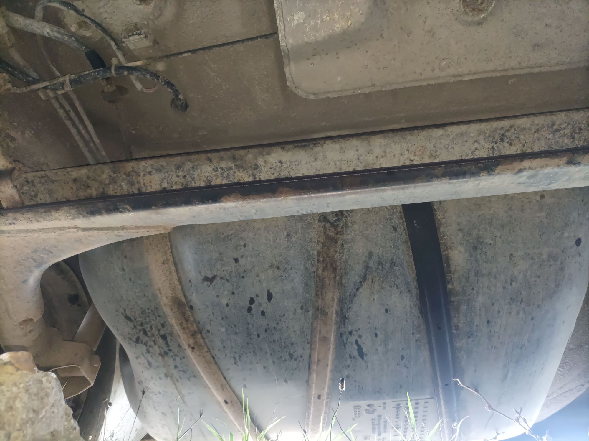

- ktamen
- Мнения: 6401
Re: Голф 2 1.3 губи масло
Този мазния филтър за колко време се е омаслил? Сигурно си виждал Лади с висящ и пушещ маркуч отдолу под двигателя. Оригинално и този ладов маркуч е отивал към въздушния филтър, от него идва омасляването.

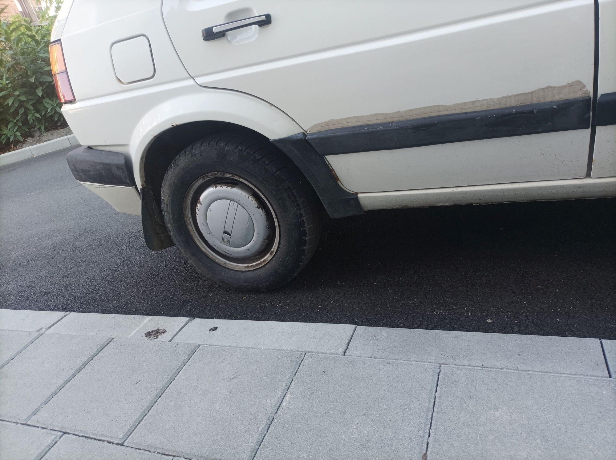

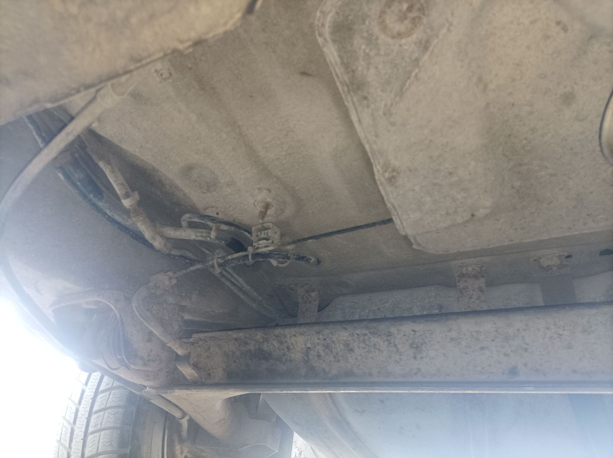

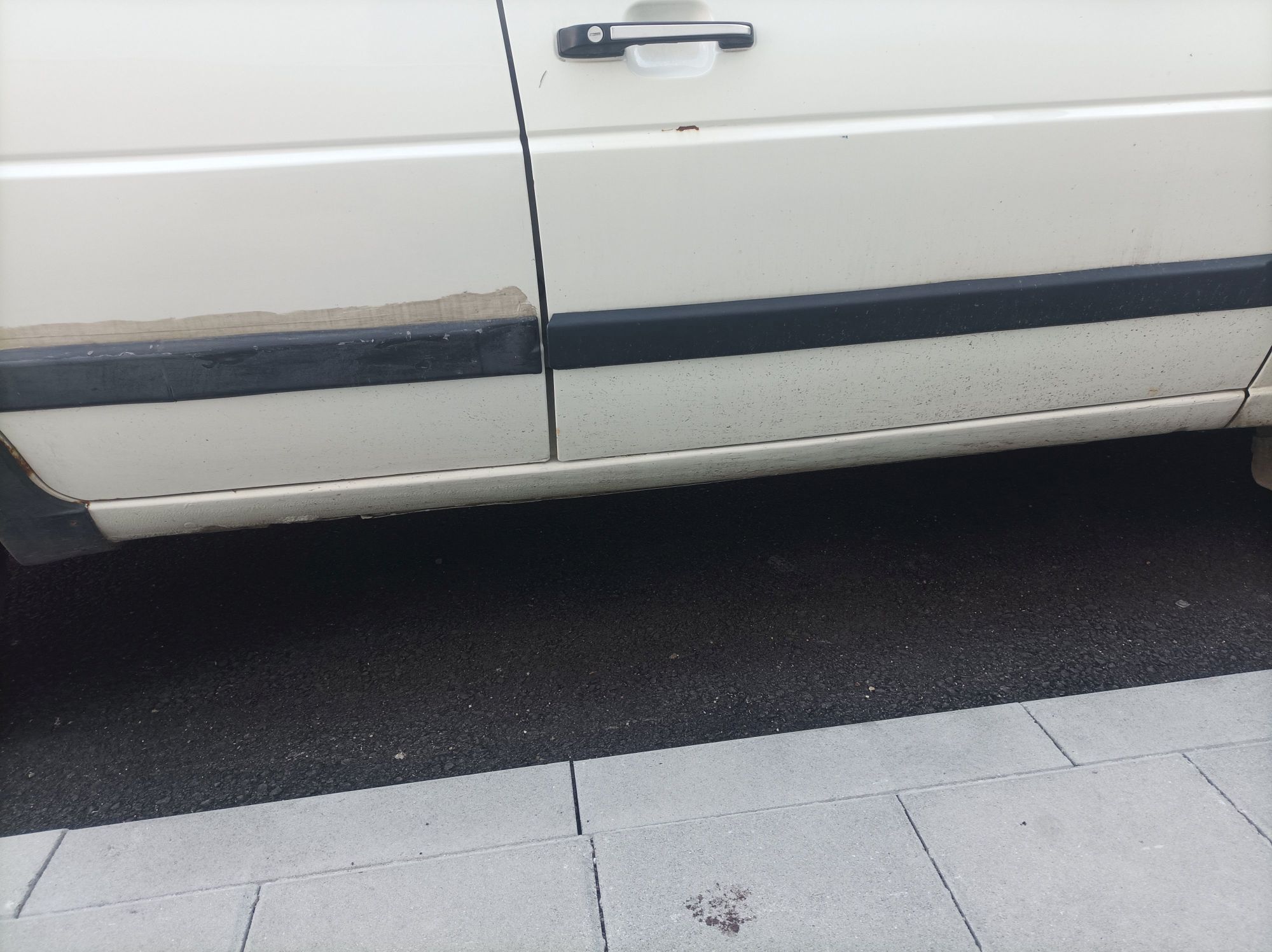

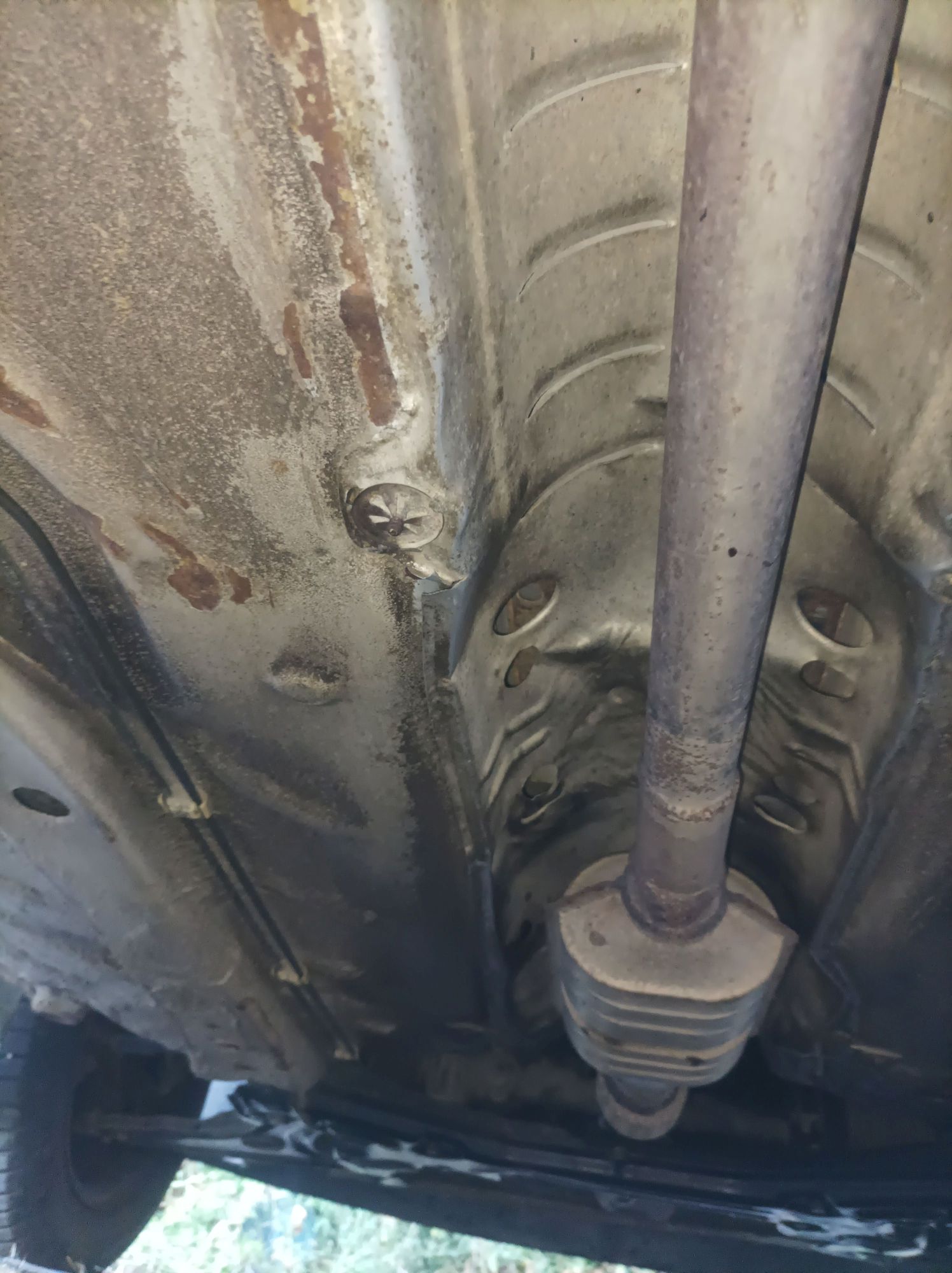

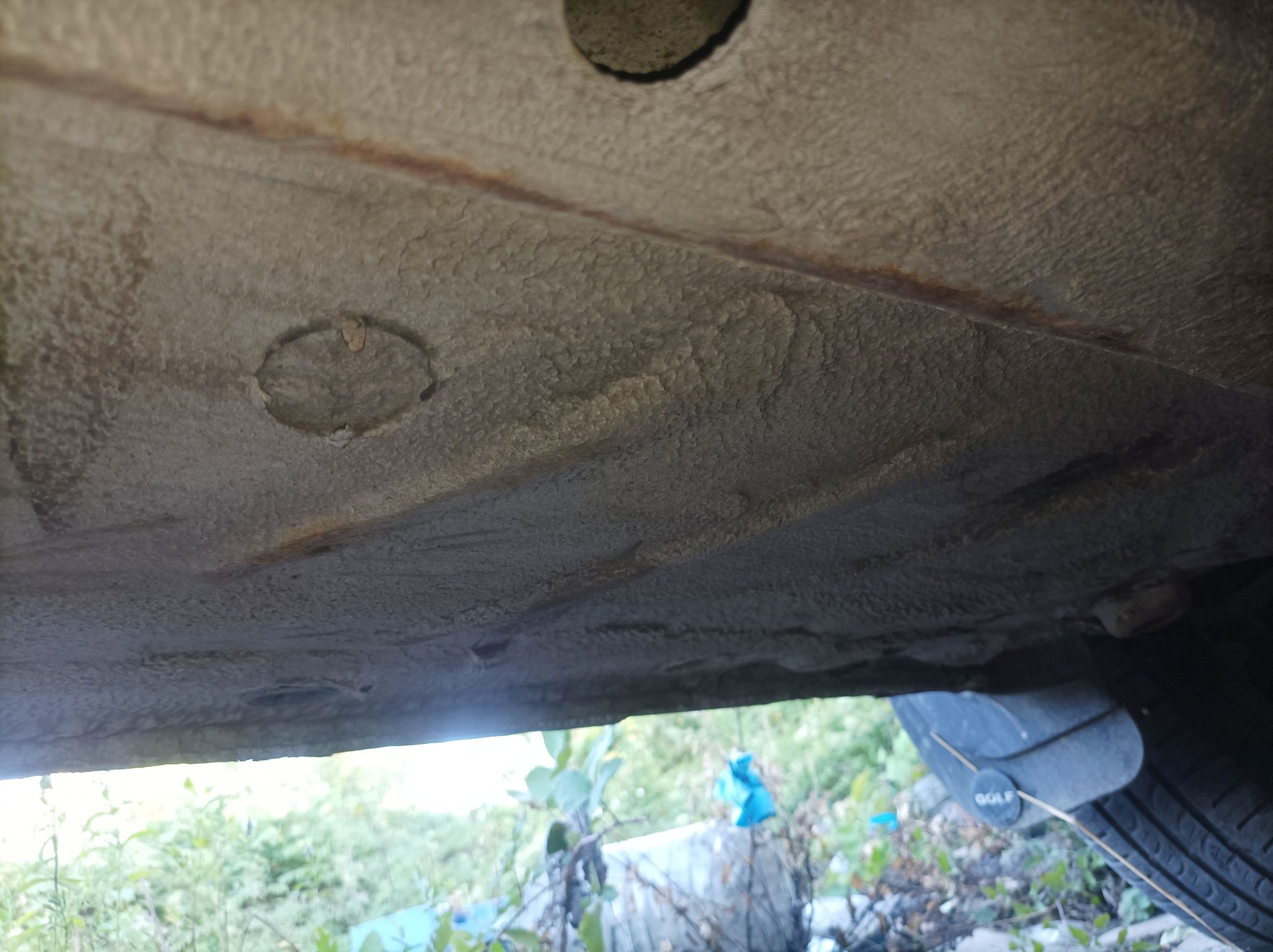

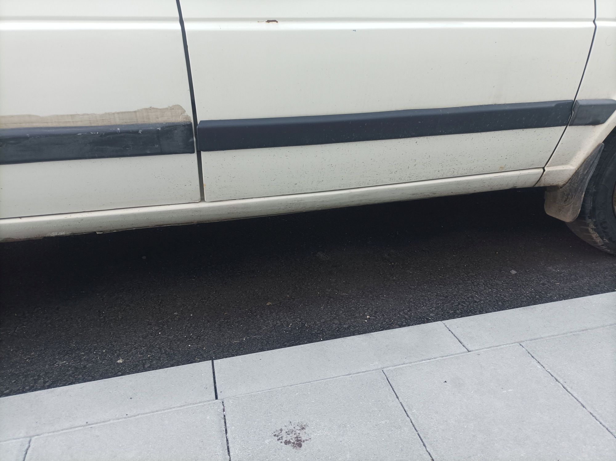

Направи много качествени и старателни снимки на купето , най вече отдолу и край праговете.
Повечето от потенциалните купувачи на тази кола няма да ти харесат двигателя, дори вчера да са ти го доставили директно от завода и все още да тиктака като швейцарски часовник. И биха я купили само заради купето.
Така или иначе си пусни обява, безплатна е.

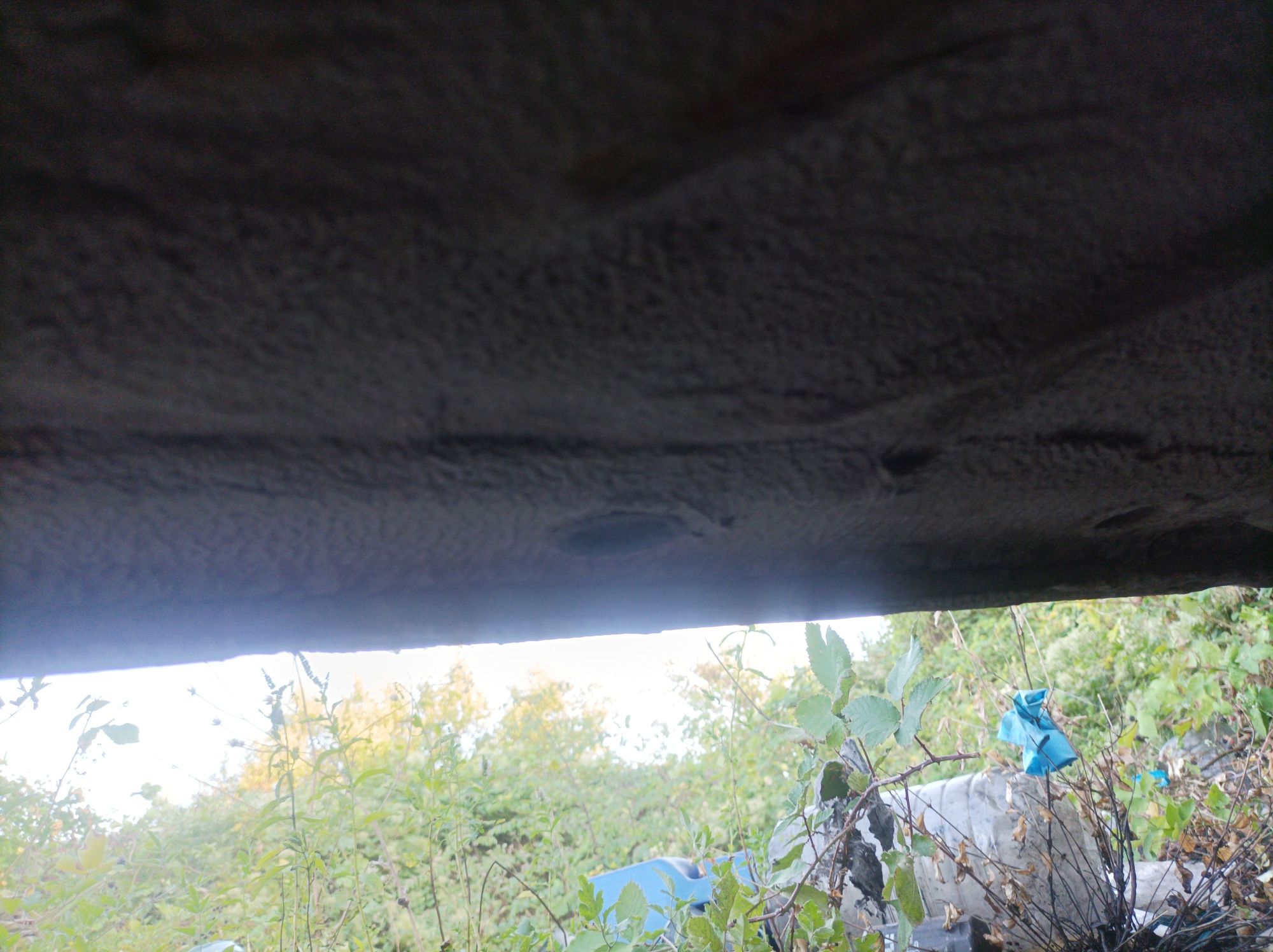

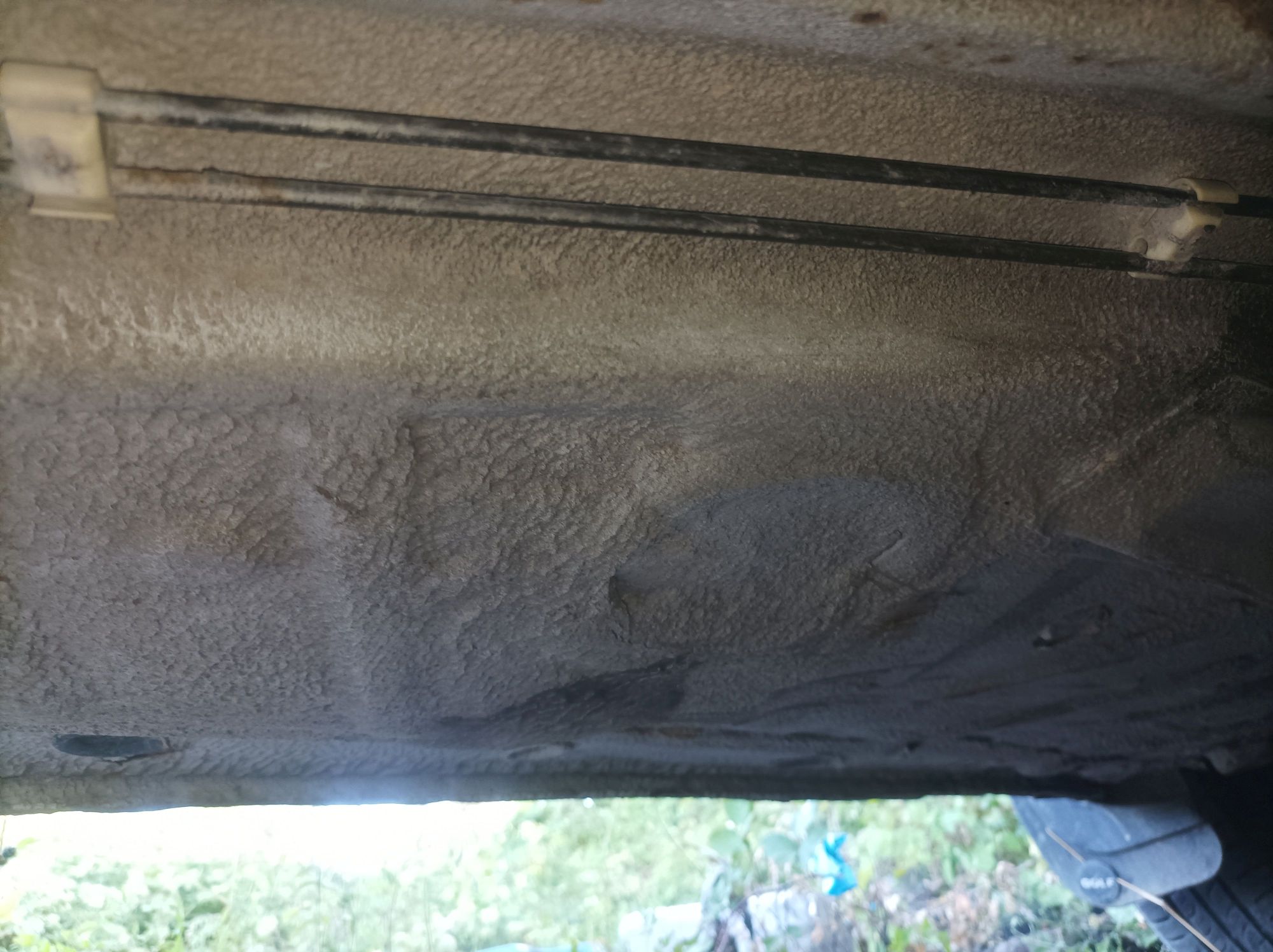

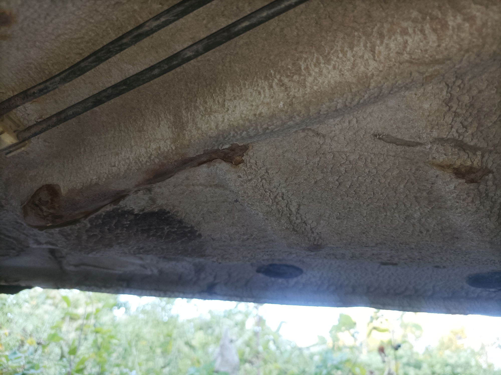

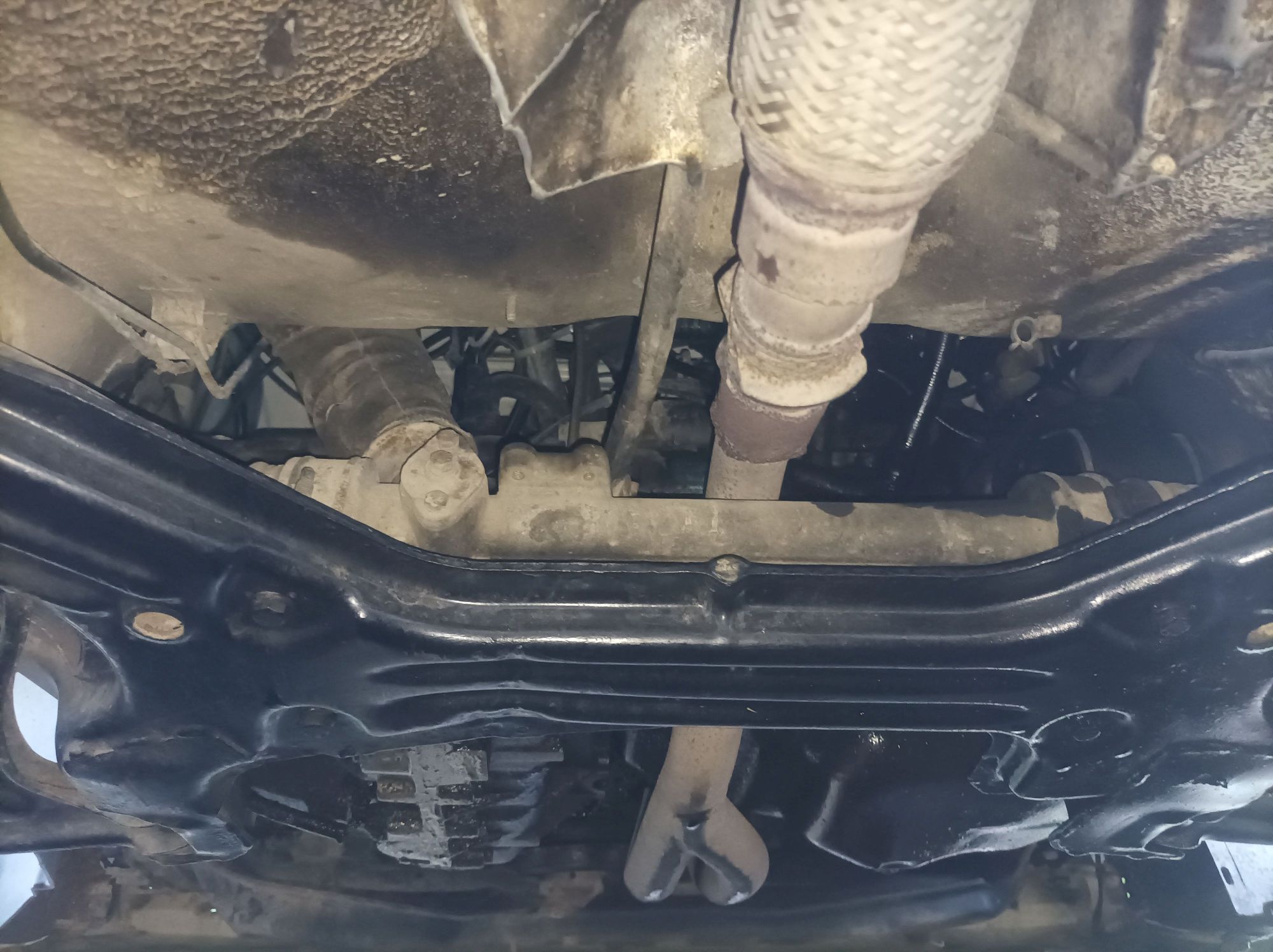

men79
- Мнения: 125
- Регистриран на: Вто 29 дек 2009 21:14
- Местоположение: v kolata
Ето снимки.........
