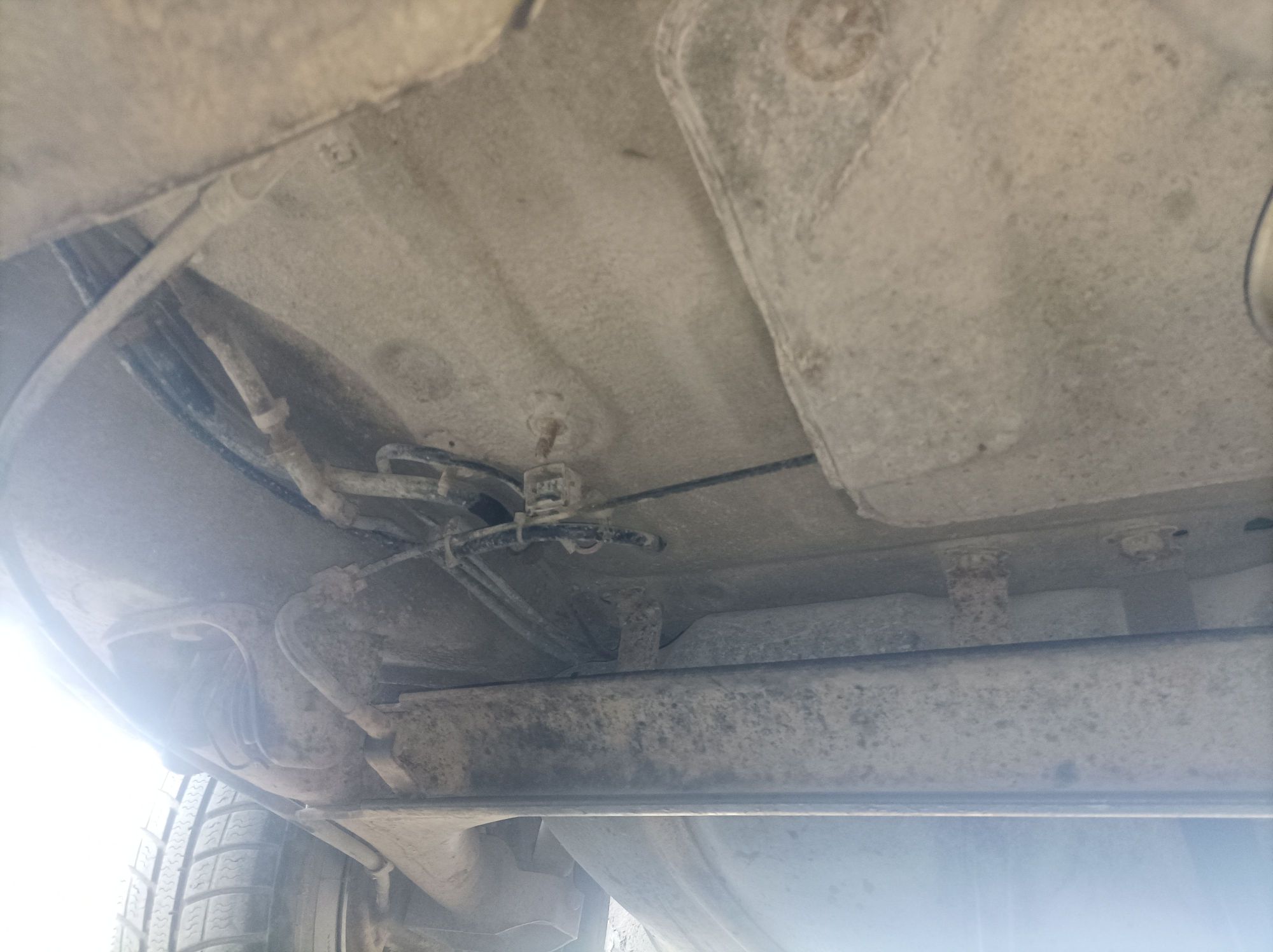

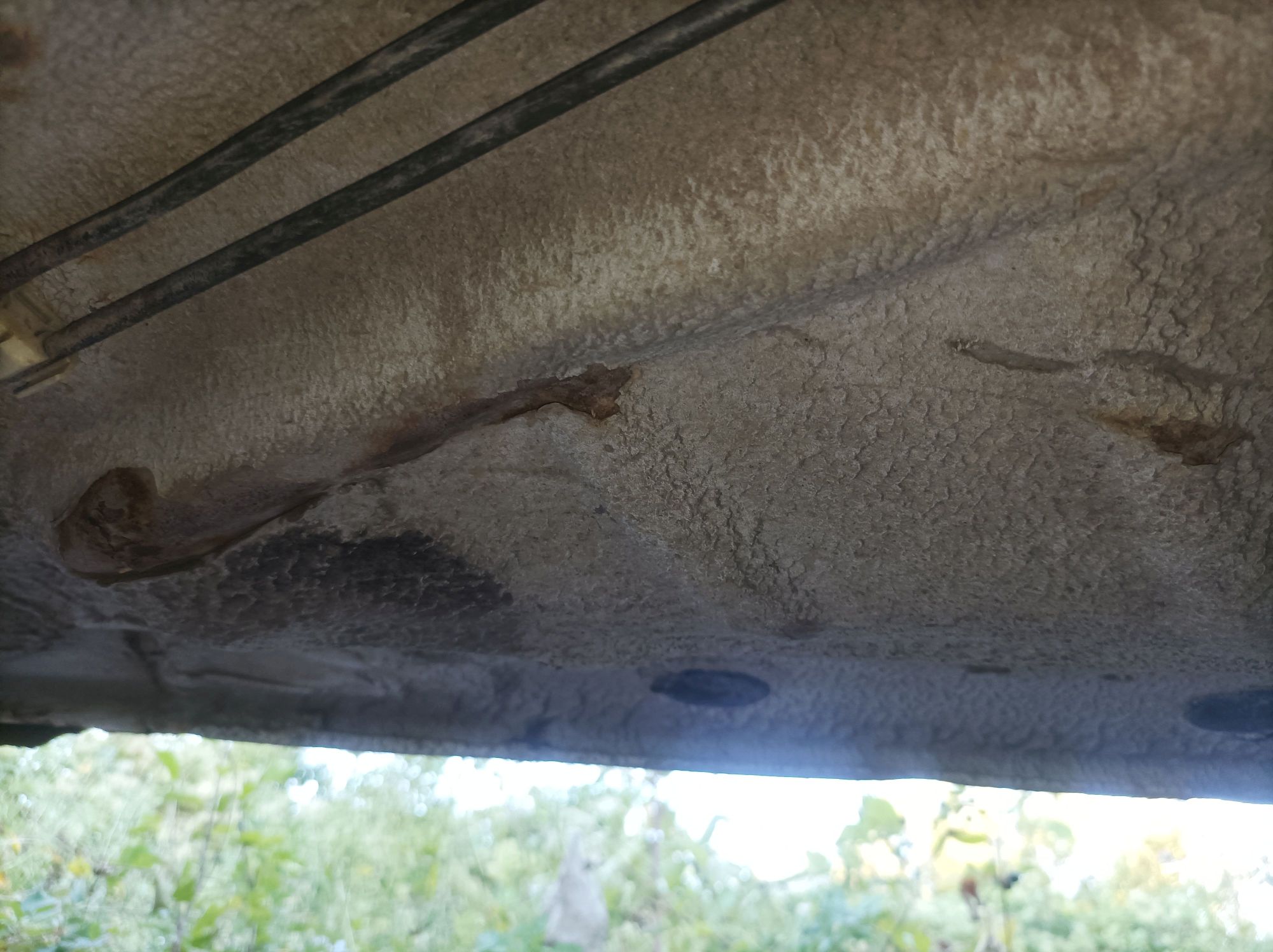

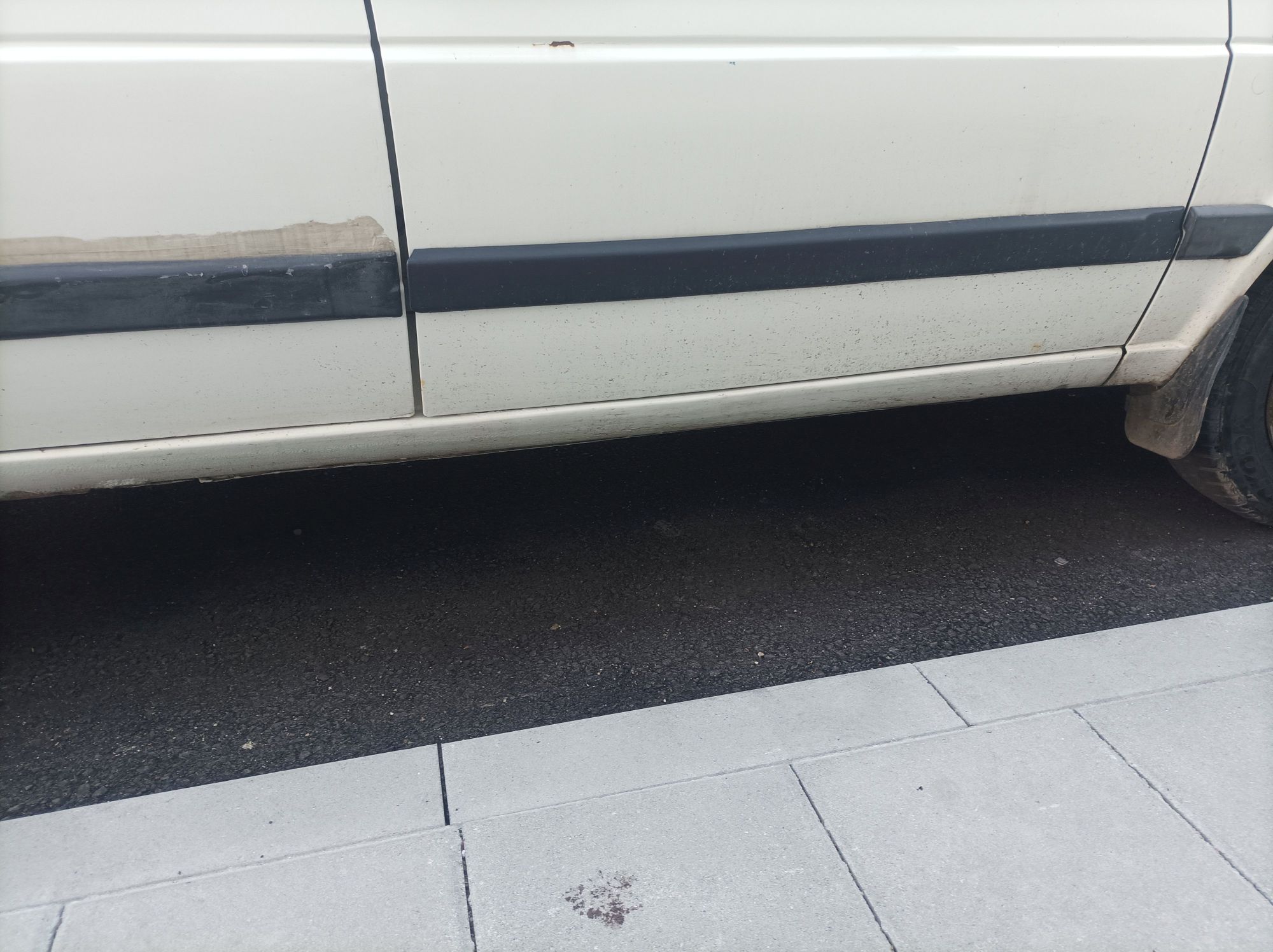

Този мазния филтър за колко време се е омаслил? Сигурно си виждал Лади с висящ и пушещ маркуч отдолу под двигателя. Оригинално и този ладов маркуч е отивал към въздушния филтър, от него идва омасляването.
Направи много качествени и старателни снимки на купето , най вече отдолу и край праговете.
Повечето от потенциалните купувачи на тази кола няма да ти харесат двигателя, дори вчера да са ти го доставили директно от завода и все още да тиктака като швейцарски часовник. И биха я купили само заради купето.
Така или иначе си пусни обява, безплатна е.

Ето снимки.........

Ощеее

още
