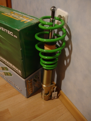

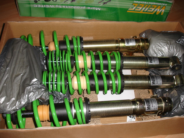

От това което съм търсил и чел в нета е Weitec и KW идват от един и същ завод, даже на гаранцията на картата ми е даден адреса на KW automotive Gmbg. И моделите между Weitec и KW са напълно идентични, и разликата се състои в това, че материалите използвани при Weitec са по евтини. Не знам точно коя част им е различна, но като се наложат две снимки се вижда разлика в материала.Дефакто караш същите качества на возия като KW, но на по-евтин вариант затова и не видях смисъл да давам +800лв за същия коил ама КW :>
За съжаление ми се налага отпред да го карам почти на най-твърдо защото джантите са 15" 8J и като е ниска гумите опират в ръба на калниците.
Относно нагласяването на твърдостта е по същия начин както при тебе само, че с шестограм :) на всички са от едно и също място.
За разпънката сложих само предна горна при двигателя и честно казано не очаквах да има разлика, но се оказа, че разликата не беше малка и я усетих веднага :shock Понеже е поло и е леко на завоите като настиснеш педала ги взимаше по диаганол и предницата се сучеше малко. С разпънката предницата стана неутрално стабилна и при завой външната гума вече започна да оказва по-голям натиск върху асфалта съответно по-добро сцепление. Сученето на купето най лесно може да се усети когато слизате от бордюр по диагонал. По това също видях разликата. Представям си какво е ако се сложат разпънки навсякъде, но има и минуси защото купето доста се вдървява и на вълнообразен асфалт става веселба. Тука може да се изкажат по знаещите :arrow: И предполагам да се слага разпънка без спортно окачване няма да е толкова добър вариант :012:
