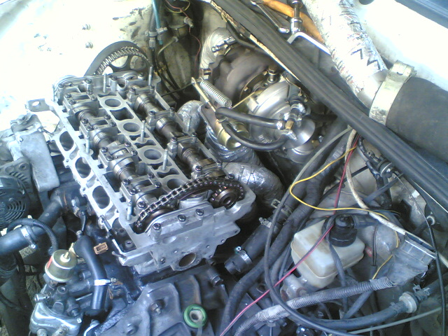

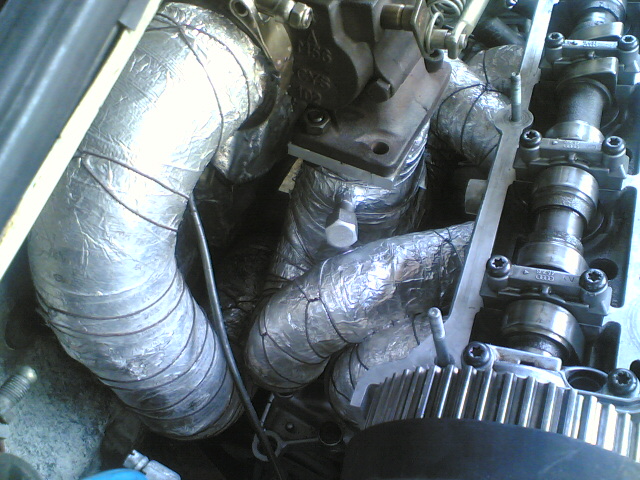

турбото е Т3Т4 китаика отвора на гейта е разширен от 18 на 30мм :D и нов колектор разградско производство :да:

С какъв диаметър колена правихте колектора, че силно ме интересува?

leonardo_vd написа:С какъв диаметър колена правихте колектора, че силно ме интересува?
44мм вътрешно по 2мм стена :да:

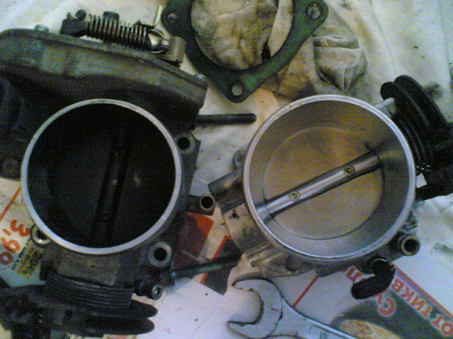

eто и още нещо ново отдавна планирано но и за него все не идваше ред дросела от АБФ доста по голям е 65мм а стария е 55мм ако не и по малко не можах да го измеря точно

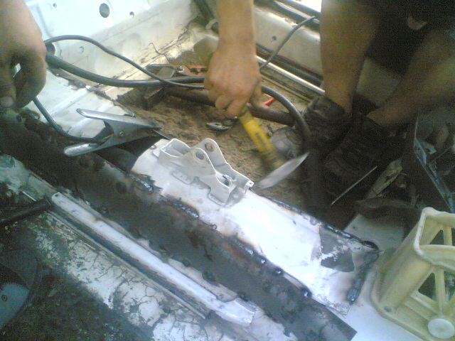

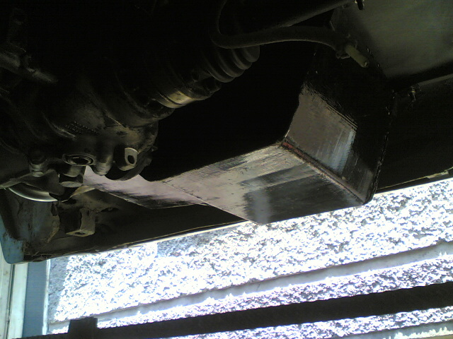

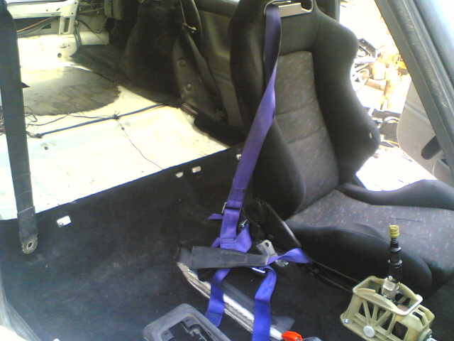

по ламарината всичко е завършено остана само новият резервоар да се довърши и малко занимавка по мотора

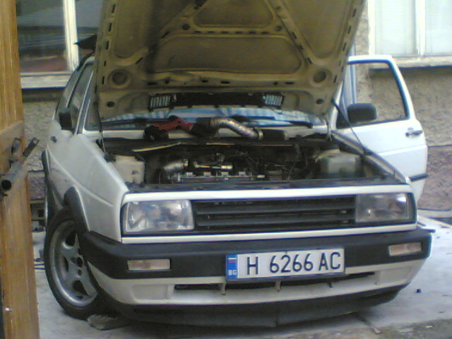

Мнениеот GOLF 2 GTI16v » Пет 23 юли 2010 16:23
карам вече една седмица само турбо пътищата новото масло и ще се дава гас

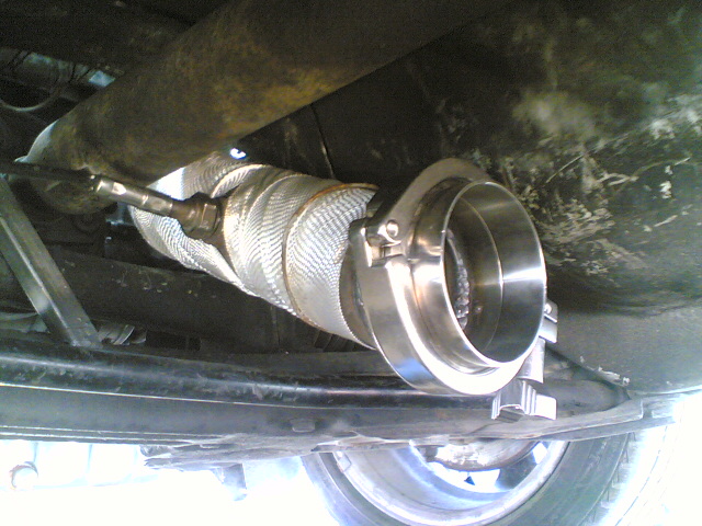

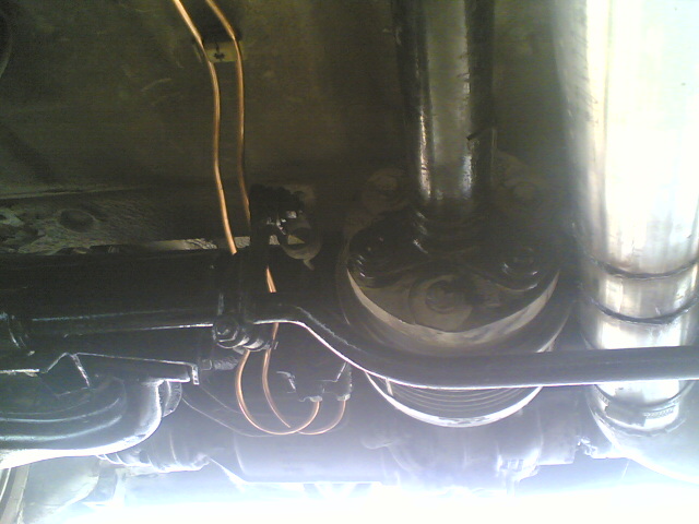

колега сондата не е ли много близко до кардана?
GOLF 2 GTI16v
Мнения: 155
Регистриран на: Вто 24 юни 2008 20:18
Re: 1.8 20v турбо в МК2
Мнениеот GOLF 2 GTI16v » Съб 24 юли 2010 17:09
rabotnika написа:колега сондата не е ли много близко до кардана?
близо е но не ми се занимава да я местя
