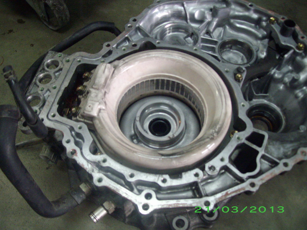

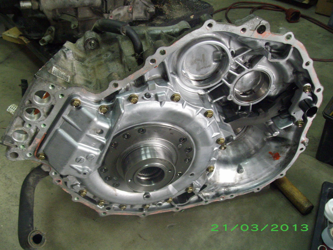

Малко развитие по темата ;)
Намерихме моторите от Приус първо поколение.
Големия е достатъчен да задвижи който и да е автомобил с тегло около 1200-1500кг, а малкия е с мощност 15 кВт и се ползва предимно като генератор/стартер.
Идеята е да се куплира малкия мотор към някой двигател - 15 до 20 коня, за да се получи генератор.
Този генератор ще осигурява необходимия ток при преходи над 100км, както и за поддържане на скоростта.

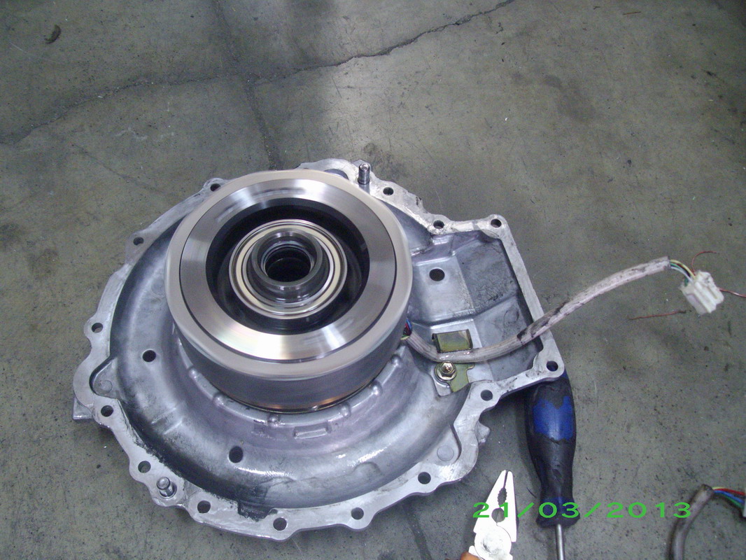

Това е "малкия" електромотор:

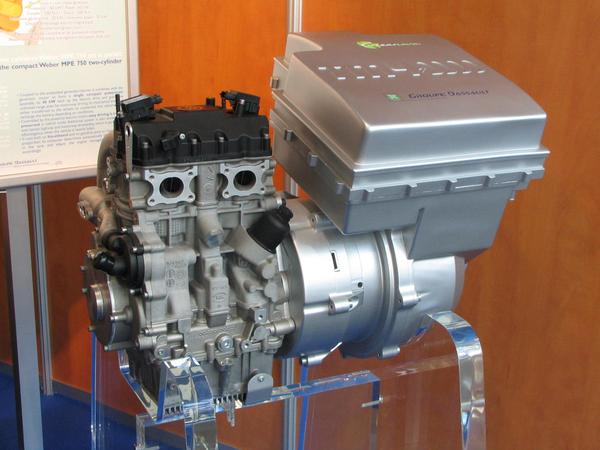

Като краен резултат се надявам да изглежда подобно на този заводски екстендер:
найс, а?

само нещо...мощността на планираното ДВГ, ми се види доста малка , няма да има нужния пауър да върти генератота и да движи и колата едновременно ... съдя от моя битовия , моторът е 8к.с. пък генератора е 4 кВт -пиково и доста се понатоварва на момент
. И ако се пренесе към идеята , ел.мотор/стартер/генератор 15 кВт , ще е необходим ДВГ с поне 30-ина коня само за него ... отделно докато се зареждат акутота , ще трябва и мощност за самата кола - значи още 30-ина коня (минимум ) за да "мърда" въобще Дай малко повече инфо около идеята ,че планираната мощност
ще е малка..или нещо изпускам - radi_nrj

Този "малък" електромотор се използва в Приуса за генератор или стартер на ДВГ-то. Почти винаги е в движение и към него е свързана и маслената помпа.
В нашия случай ще го използваме само като генератор - 15кВт мощност означават 150 волта и 100А, което е достатъчно Голфа да се движи със 100-120км/ч ;)
Разбира се за движението на колата ще се използва електромотора който е куплиран към скоростната кутия...
radi_nrj написа:Внимавай да като разглабяш да не изтървеш роторите на 2-та агрегата да се лепнат един за друг, че ако са като на 2-ката са неодимови и после ще стане забавно докато ги отлепите :D
И тези електромотори са със постоянни магнити в ротора.
Като габарити са малко по големи от тези използвани във второ и трето поколения.
А за да отлепиш ротора от статора си има един трик - не дърпаш ротора, а натискаш статора, след като си подложил някое и друго трупче под ротора...
Само внимавай да не ти паднат магнитите върху краката, че те тогава става мазало

Къде ще го сместиш това допълнение, като му добавиш и ДВГ ще стане много обемисто и постоянно ли ще е в колата или ще го качваш само при дълги преходи?
Нямаше ли да е по-лесно да си купиш един обикновен бензинов (или дизелов) генератор, какви плюсове ще има тази джаджа от Тесла пред тези по магазините?
Не е ли възможно ДВГ да върти сегашния двигател зацепен по някакъв начин за другия край на оста му?
