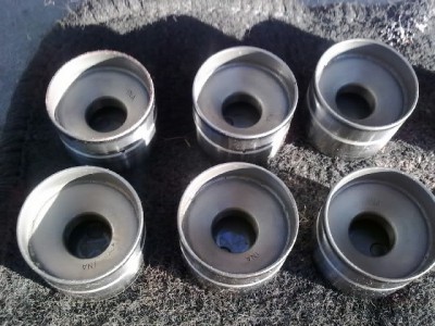

Я дай да видим де :) Не се крий.Тея повдигачи ми изглеждат като тея на ИНА дето са една идея по-леки?

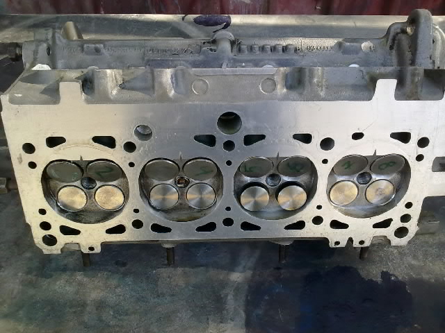

Монтирах главата първо със старата гарнитура,на пробата с пластелин по буталата ми излезе 4 мм - 4.5мм клиренс клапан-бутало което мисля че е добре!
1 Когато правя центровката незнам кой точно от белезите на маховика (през отвора на кожуха на скоростите) да гледам,казаха ми правоъгълната издатина,че се гледа но когато гледам по нея 1 и 4 цилиндър не са точно в ГМТ. а са малко след нея.
2 Когато 1 и 4 са точно в ГМТ. в центъра на отвора се вижда една белязка която наподобява мака дупчица,все едно някой я е чукнал с център! И точно това си мисля,че е истинския белег за центровка.
3 Има още една Резка наподобяваща белег за центровка,само че при нея буталата пак бягат от ГМТ,защото когато обтягам от ролката,коляновия вал се измества половин-един зъб..
Та въпроса ми е кои от всички подобия на белези да гледам за да си направя центровката.
ПП.винаги съм гледал правоъгълната издатина на маховика но чак сега забелязах,че когато е фиксирана тя ГМТ. ми бяга... :No

miro_hack написа:Монтирах главата първо със старата гарнитура,на пробата с пластелин по буталата ми излезе 4 мм - 4.5мм клиренс клапан-бутало което мисля че е добре!
........ на валовете отвън знаеш къде ти е белега..... гледаш ТОЧКАТА на маховика!!!! резката е 6градуса предварение!!!!!!
ок?
ако си рязал много от блока или главата ще ти трябва раздвижно колело!!!! иначе НИКОГА на белег!!!! или в предварение или в закъснение с няколко градуса....

Като я зацепих по квадратния белег даде 4.5мм просвет клапан-бутало но по точката незнам колко ще намалее просвета :|
ок?
А повдигачите не трябва ли да са обрали луфта (да са пълни с масло) преди да се правят този тип измервания или няма значение?
