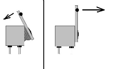

parno
Мнения: 7309
Re: "Кантара" и каква работа върши той за задните спирачки
Мнениеот parno » Сря 30 дек 2009 12:17
колеги в кое положение кантара е затворен?
