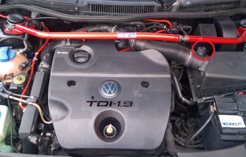

Да речем че махнем кутията за панелния филтър. Към нея има един датчик, който честно да си призная нз за какво е, но помня че при смяната на филтъра открих че е разкачен (т.е. съм му направил едно 10 000 км без датчик
). Въпроса тук е за какво е този датчик и какво правим с него, след махането на кутията. Продължаваме напред... Харесваме си универсален филтър например:

Ето за този датчик става въпрос:
И заглеждайки се по TDI проекти, попаднах на тази снимка:
Явно новия "път" започва след датчика. Само че там където е датчика е част от кутията и към него вързан маркуча. Да го изрежа и за него да сложа прехода или
Общо взето около това се върти моята дилема.

Този ''датчик'' ти е дебитомера. Имаш ли чип ?
Софтуерно може да се премахне дебитомера, като след като се чипоса се маха дебитомера и се прави тапа, за да може да преминава по-голям поток от въздух. Лично аз знам, че конусния филтър пропуска мъничко повече въздух, като разликата е между 2-3% повече, което е нищо. Бих заложил на панелния филтър, защото пътищата в България са достатъчно прашни и една кутия предпазва от доста боклуци. Конусния трябва по-често да се пере, а и пропуска повече прашинки.

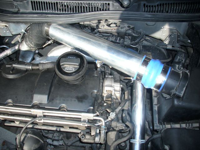

При смяната на оригиналния с панелен може да се направят още няколко неща. Където е входа на кутията се маха тръбчката или се слага друга с по-голям диаметър. Аз лично съм я махнал моята, изрязал съм входа на кутията двойно по-голям по размер, за да смуче повече(заради по-голямата турбина и 1.7 бара бууст). Другото което споменах е , че след като се махне дебитомера се слага едно парче пластмаса на негово място като тапа, сменят се тръбите с такива съответстващи на входа на турбината. Колкото ти е по-голяма турбината, толкова по-големи ще са ти тръбите.
Това е снимка на моята преди, като махнах дебитомера.

Ето един вариант. След дебитомера силиконов маркуч, алуминиева тръба, мека връзка и отново тръба.
