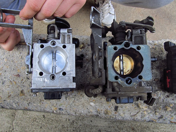

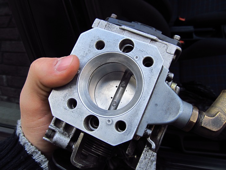

Вчера пробвахме дросела
останахме приятно изненадани
може на стария дросел да е бил разместен тпс-а но... разлика имаше.
Снимки малко по късно !

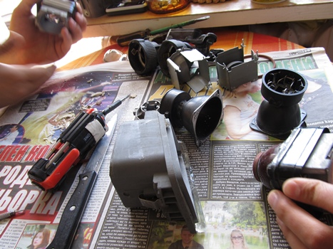

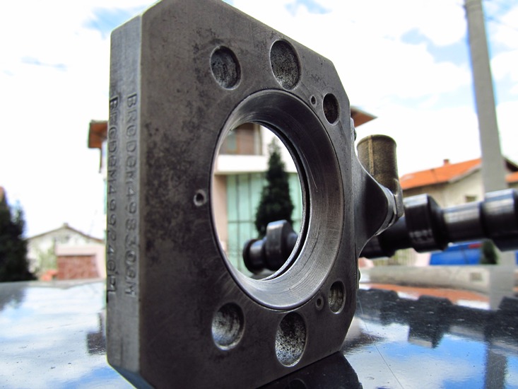

Re: Смяна разпределителен вал ,8 клапа, последователност, ка

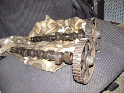

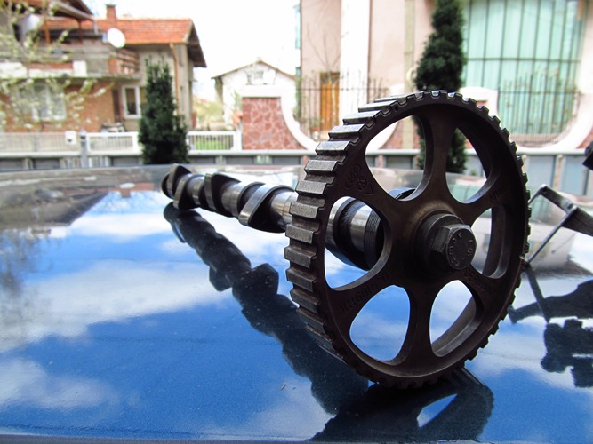

Ето обещаните снимки
Вала от 115-ка
Това е плочката която колега ни я даде, с много добра изработка
за сега ще сме без
нея докато намерим преходник за един отвор, в момента сме с същия диаметър плочка като тази на снимките
но с два отвора.

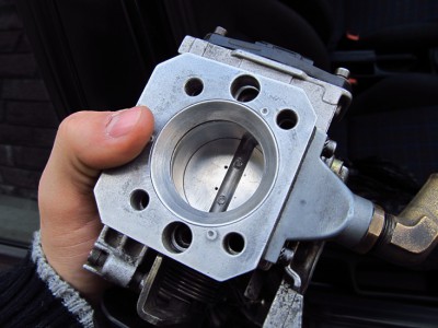

Тук се вижда как стой върху дросела

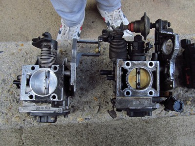

Ето го и самия дросел и разликата с оригиналния
Вала от 115-ка
за сега ще сме без нея докато намерим преходник за един отвор, в момента сме с същия диаметър плочка като тази на снимките
но с два отвора.
Вала другия уикенд
все не остава време през седмицата за подобни
манипулации, а и сега ще оправям външни забележки, чукнато драснато и т.н.
Предстой и смяна на масло спрял съм се на Мотул 15в50 от проспиид.
И продължаваме с колектора.
Иначе разлика от по-голям дросел има и то не малка, найстина 45мм в сравнение с 38мм
не е кои знае какво, но разлика има със същото положение на кранчетата на газта
и колата върви доста по леко с по малко газ и въобще доста положително и се отрази
тази интервенция. Разход още не съм засичал точно.
Сега след смяната на дросела ,колагата pas1.8mi каза че е настройл ТПС-а
и е сменил лагери на клапата, нещо в което не се съмнявам че е направено коректно
,но сега на студен мотор оборотите на ПХ са около 1300 1400, след минаването на 70 градуса
по уред падат постепенно до нормализирането на около 900 при загрят мотор.
Въпроса ми е ако смуче въздух от някъде, то оборотите ще са по високи и след достигане
на оптимална работна темперетура или
Тези лагери на оста на дроселовата клапа имат ли склонност да смучат въздух или
Уплътних с гарнитурки направени от тънък картон от мен и малко силиконче,
удачен ли е варианта или има някакви готови които мога да си поръчам от
някъде
все не остава време през седмицата за подобниманипулации, а и сега ще оправям външни забележки, чукнато драснато и т.н.
някъде
Такам.. Изглежда ТПС-а определено влияе на предварението
или по точно положението на ТПС-а, снощи го мръднах леко по
часовниковата и нещата заспаха, оборотите и на студен мотор се
оптимализираха сега на смукач сутрин държи не повече от 1200
мотора работи по мазно и не толкова твърдо и резливо, а щях
да купувам пак нов 4 пиновия датчик.
Събота вала ,да видима как ще е положението и после колектор
с двуцевка и обмислям вариант за някакво крайно гърне
Чисто дизайнерски нощо не ми пасва и не ми се връзва с визията
но по това което четох крайното е най голямата тапа на мотора,
сега съм с резонатор на местото на катализатора и още
две гърнета до края където е и крайното всичко е оригинално НЕ дрънчащо,
приемам всякакви съвети и предложения за нещо крайно което няма да е
хипер щумно и ще седи прилично
А за гарнитурките, никъде ги няма като резервна част, решил съм
да си ги направя от вътрешна авто гума

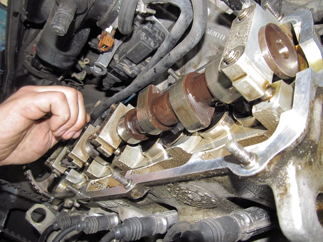

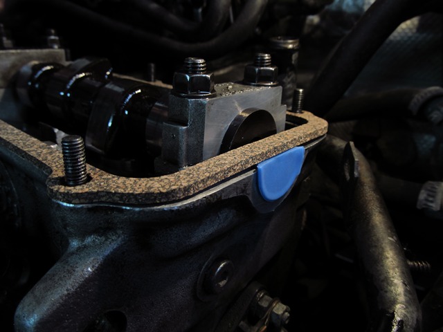

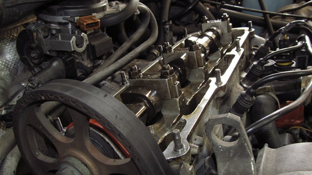

Няма и няма бутала и това е ....
Днес нямаше какво да правя и така или иначе трябваше да сменям масло и си взех и гарнитура за капака на клапаните и семеринг за вала и го сменихме, разликата за всеки следящ си автомобила е огромна, поне при мен във високите обороти тоест след между 3 и 4000 оборота нещата се подобряват значително, колата не тъпче ами си се доразвива във оборотите и то много положително сигурен съм че кривата на мощноста има друг вид !
За тези които ще минават по моя път и им е за пръв път, нещата са елементарни:
Капак на главата долу, всички белези на място, прозорец на маховика сочещ 0, шайба на коляновия вал на белег на блока, и горе О I T на шайбата
Разхлабваме обтяжната ролка, вадиме ремъка от колелото на разпределителния и с един ластик го връзваме някъде по капака
Лагерите се номерират, 4 на брой са, както и положението им като условно предна и задна част
Развиват се последователно (аз в кръг) малко по малко защото повдигачите ги надигат заедно с вала,
до пълното им развиване, демонтаж
Вала долу, новия горе като местата на който лагерува обилно с масльонката, лагерите върху вала,
пак обилно с масльонката,
Затягане лека по лека ако може 20 минути да се затягат най добре, лека по лека аз кръгообразно ги прикарах
като по този начин те си натискат вала и прибират повдигачите, накрая достегнах от вътре към двата края с голямата тресчоткаи край, да не забравите пластмасовия щит преди капака (за по добро мазане е предполагам и предотвратява излишното плискане на масло по капака)
Ремъка се закача на разпределителния вал като се спазват отново белезите, задължително ще си разместите делкото и в последствие отново ще си правите центровка на запалването, но това е няма как....
В началото колата работи като трактор ч минута няма и толко 30 40 секунди и после се наместват нещата и си заработи мазно,
обаче започна едно връщане на детонации през дросела
оказа се голямо закъснение изглежда доста съм си разместил делкото с паразитния вал и в последстиве откоригирахме с една бърза 13ка, нещата заспаха всяка посъхранена кола с още живец в нея моментално ще усети разликата
Остава и колектора с двуцевката и мисля да го чакам да се счупи после, звънях на половин София всички тунери ги изхвърлят буталата от 1.8T ако някой има добра оферта чакам мотора в гаража и той

Ето снимки от работата
Оригиналния вал и негово сваляне
Разликата между валовете видно почти няма...
Новия вал + гарнитура
Маслото е супер
Заслужаваше си слагането на вала, ако няма какво да правите а ви се занимава
резултата е приятен !!!
Поздрави и до следващия път, когато ще се заиграем с боята.
Трябва да сме готови за 8-ми !

Продължаваме с подобренията по колата, този път подобрихме осветлението и по точно
халогените, рефлектора на оригиналните от Пассат са пластмасови и с по силна крушка на 55
обгарят от вътре, отделно покритието им го няма и не светят грам.
Решението е да се сложат от Голф 3-ри, благодарение на Ico Uzunov който ни продаде
перфектни халогени, резултата беше много приятен.
За по малко от 30-мин работа рефлекторите бяха прехвърлени ->
Ето снимки от работата:
Ето тези са халогените от Ico
Разликата
Вече готови
Това е за сега, другата седмица продължаваме с прочистването на охладителната системата
