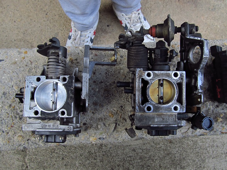

Вчера пробвахме дросела
останахме приятно изненадани
може на стария дросел да е бил разместен тпс-а но... разлика имаше.
Снимки малко по късно !

Тук се вижда как стой върху дросела
Ето го и самия дросел и разликата с оригиналния
Вала от 115-ка
Това е плочката която колега ни я даде, с много добра изработка
нея докато намерим преходник за един отвор, в момента сме с същия диаметър плочка като тази на снимките
но с два отвора.

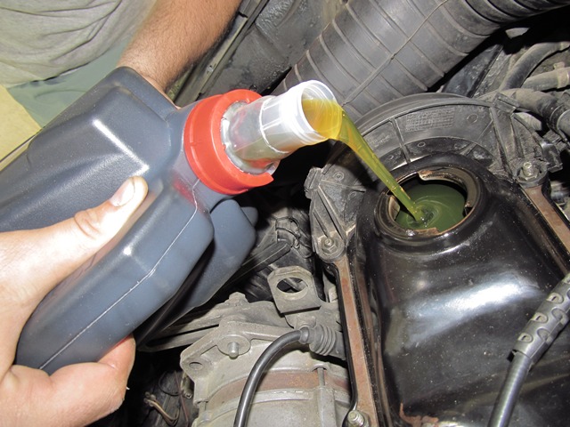

Предстой и смяна на масло спрял съм се на Мотул 15в50 от проспиид.

Иначе разлика от по-голям дросел има и то не малка, найстина 45мм в сравнение с 38мм
не е кои знае какво, но разлика има със същото положение на кранчетата на газта
и колата върви доста по леко с по малко газ и въобще доста положително и се отрази
тази интервенция. Разход още не съм засичал точно.
Сега след смяната на дросела ,колагата pas1.8mi каза че е настройл ТПС-а
и е сменил лагери на клапата, нещо в което не се съмнявам че е направено коректно
,но сега на студен мотор оборотите на ПХ са около 1300 1400, след минаването на 70 градуса
по уред падат постепенно до нормализирането на около 900 при загрят мотор.
Въпроса ми е ако смуче въздух от някъде, то оборотите ще са по високи и след достигане
на оптимална работна темперетура или
Тези лагери на оста на дроселовата клапа имат ли склонност да смучат въздух или
Уплътних с гарнитурки направени от тънък картон от мен и малко силиконче,
удачен ли е варианта или има някакви готови които мога да си поръчам от
някъде

Re: Смяна разпределителен вал ,8 клапа, последователност, ка
Ето снимки от работата
Оригиналния вал и негово сваляне
Разликата между валовете видно почти няма...
Новия вал + гарнитура
Маслото е супер
Заслужаваше си слагането на вала, ако няма какво да правите а ви се занимава
резултата е приятен !!!
Поздрави и до следващия път, когато ще се заиграем с боята.
Трябва да сме готови за 8-ми !

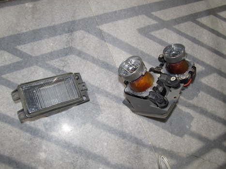

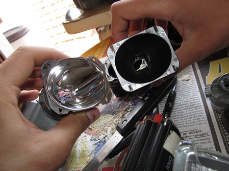

Продължаваме с подобренията по колата, този път подобрихме осветлението и по точно
халогените, рефлектора на оригиналните от Пассат са пластмасови и с по силна крушка на 55
обгарят от вътре, отделно покритието им го няма и не светят грам.
Решението е да се сложат от Голф 3-ри, благодарение на Ico Uzunov който ни продаде
перфектни халогени, резултата беше много приятен.
За по малко от 30-мин работа рефлекторите бяха прехвърлени ->
Ето снимки от работата:
Ето тези са халогените от Ico
Разликата
Вече готови
Това е за сега, другата седмица продължаваме с прочистването на охладителната системата
смяна на антифриз, датчик за перката и термостат + промивка на радиаторите.
