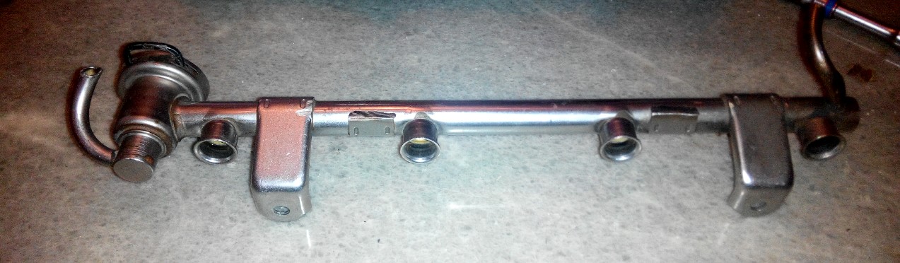

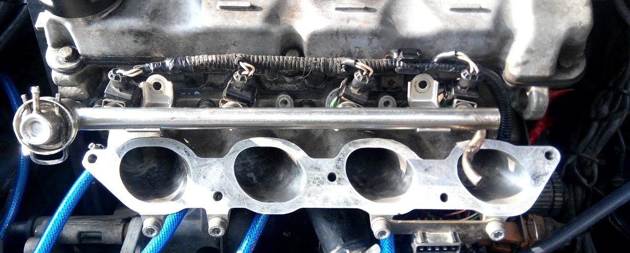

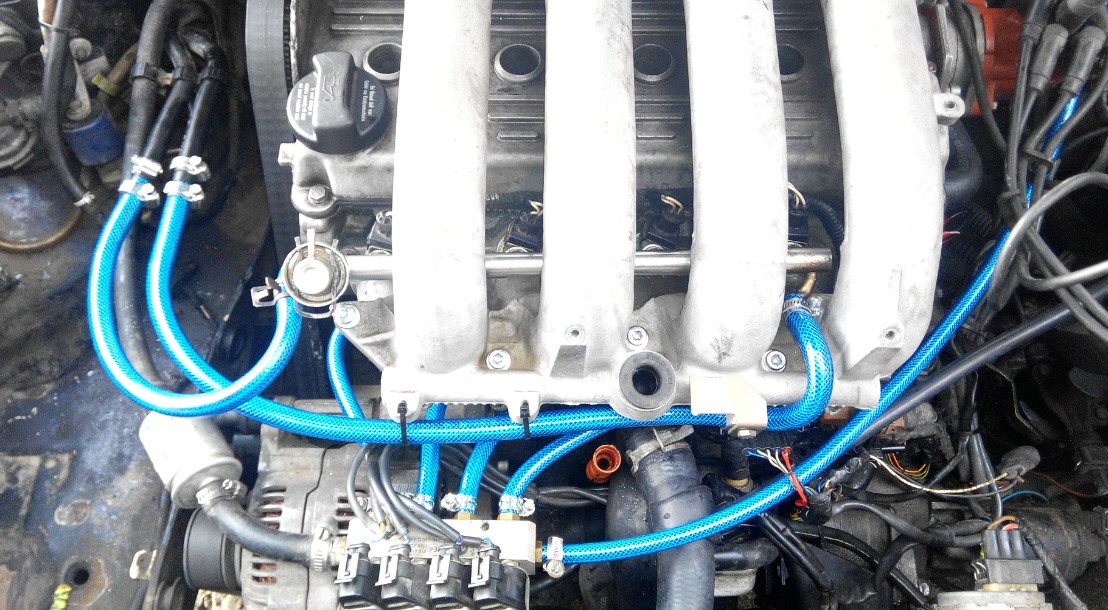

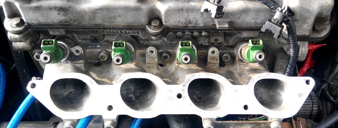

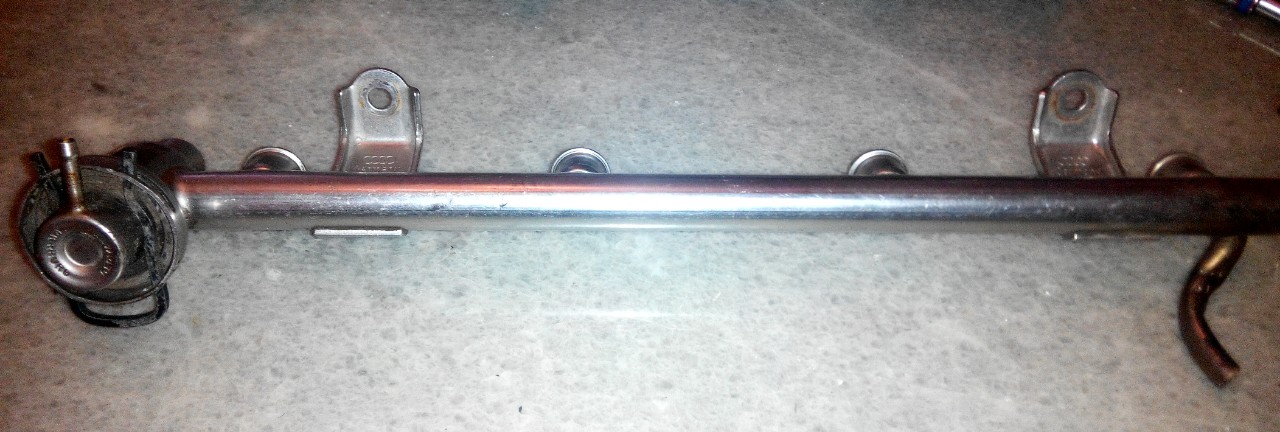

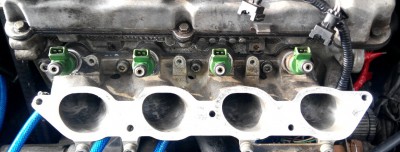

Мнениеот banevskiq » Пон 19 яну 2015 19:08
Ето какво направих... Преправяне на долната част на смукателя ,навиване на втулките ,монтаж на дюзите,преправяне на инсталацията с буксите,преправяне на рейката и монтаж....

Мнениеот Vizor » Вто 20 яну 2015 13:54
Супер е! Бих ти препоръчал да смениш маркучите и да сложиш читав нов и ЧИСТ изолирбанд...
