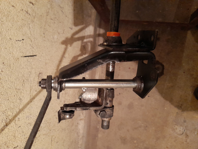

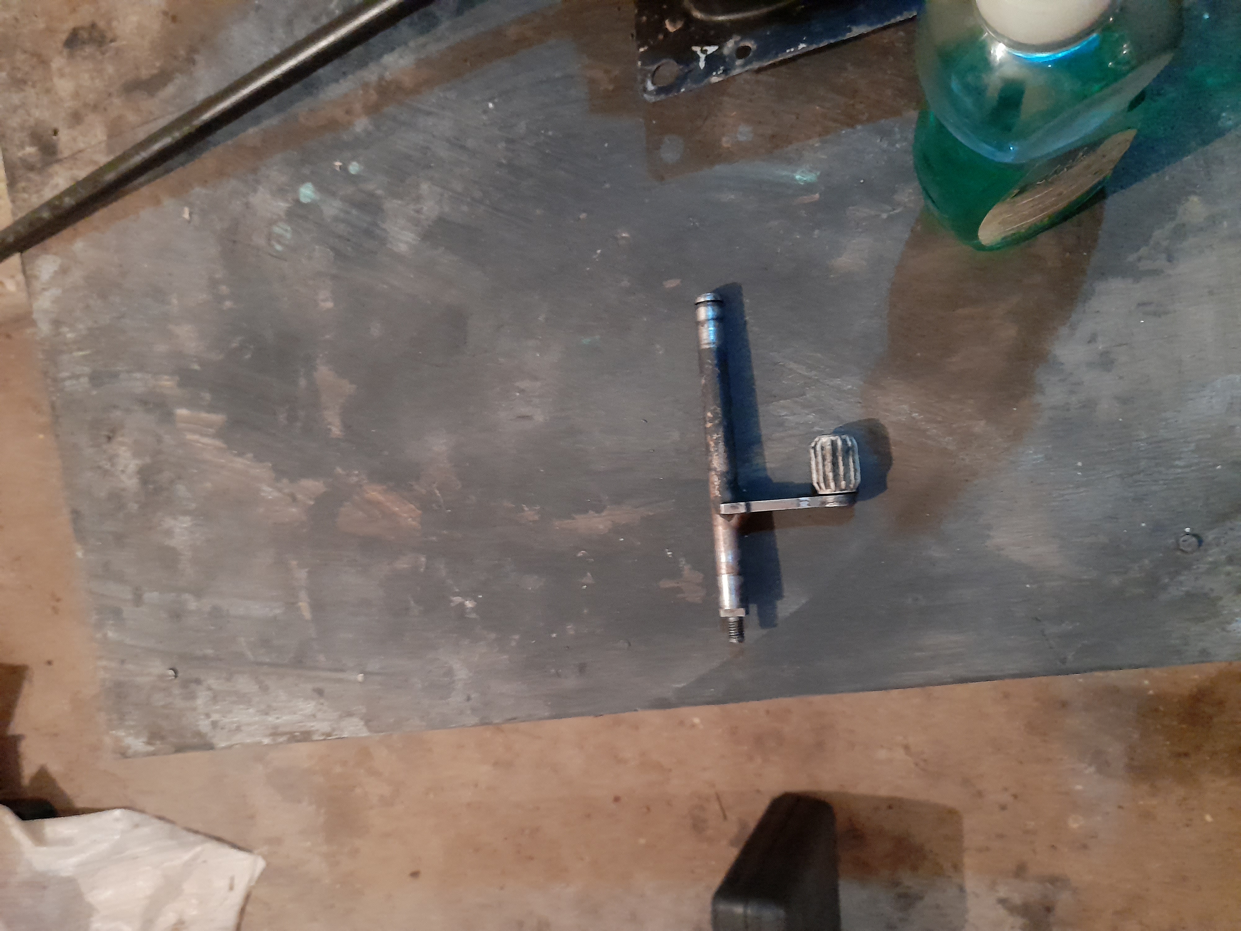

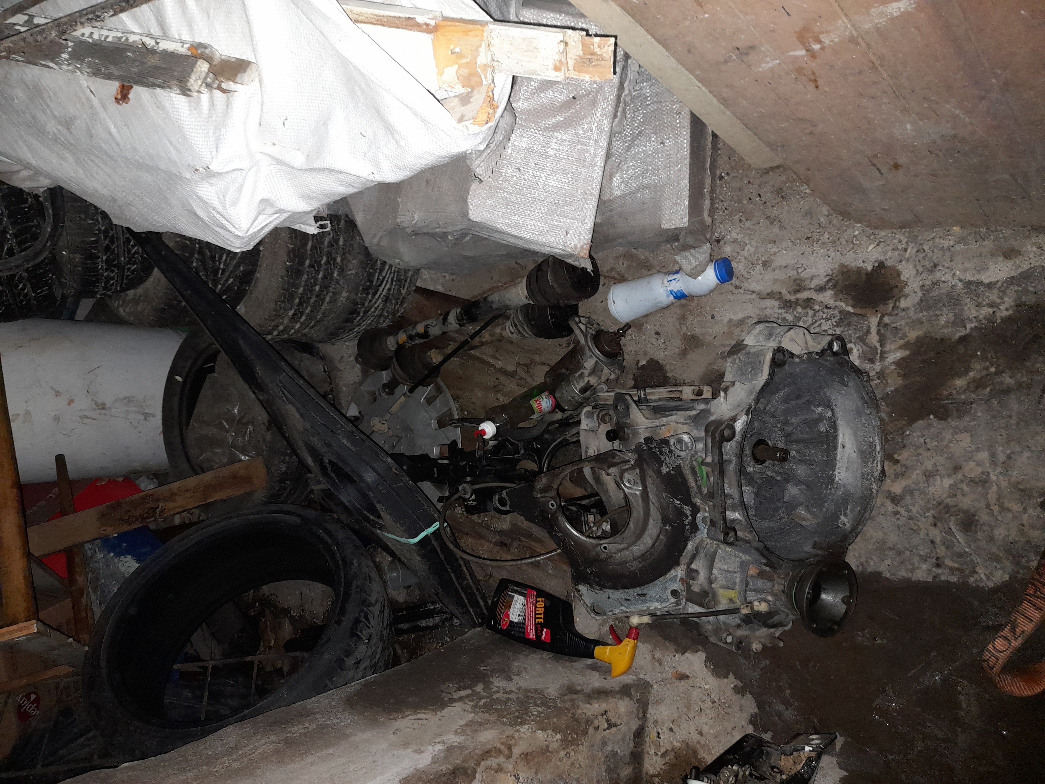

Малко ъп отново на темата всички гумени втулки по лоста са подменени оранжевата втулка също е сменена желязото с пластмасовата топка е сменено щангите някой ги е сменял преди това нямат луфт също така съм взел и нова втулка за стартера живот и здрава събота ще я започвам полека лека вече операцията по трансплантацията ще има снимков материал от процеса ще пиша ако има и нещо което не пасва :th_up
