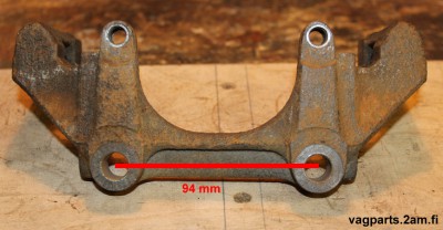

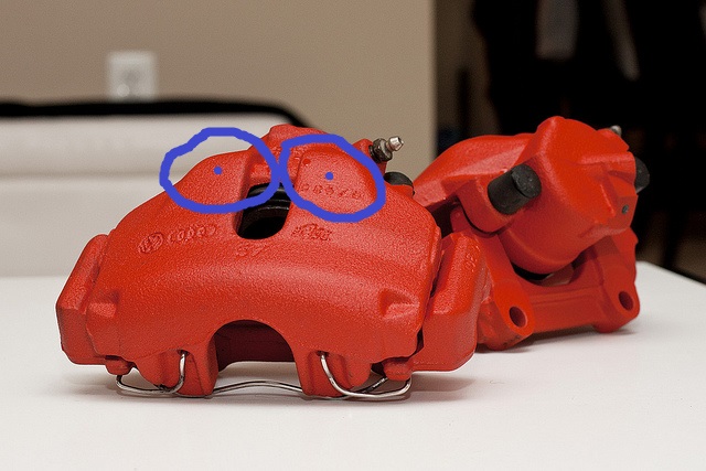

Днес минах на 312мм и сам си отговорих на въпросите
Ето малко снимки:
Разстоянието м/у болтовете (на снимката е съпорт за 288мм):
Къде се пили апарата? Двете гърбици оградени в синьо трябва да се намалят с няколко мм - това е за апарати АТЕ57, но доколкото съм чел по други форуми и при АТЕ54 играта е същата:
aradovanov написа:Няколко бързи въпроса:
Г3 конверсия от 288 към 312 с дискове от четворка.
1. Ще бъде с подложки м/у съпорта и шенкела - диска няма ли да опре в предпазната ламарина?- опира, трябва или да се изкриви ламарината към носача или да се махне. Аз я изкривих и застана добре.
2. Колко мм точно трябва да са подложките? - от 5 до 7 слагат по различните форуми. Аз сложих 5,9мм и играта е точно в центъра.
3. BBS RS 772 16" събират ли 312? - не не се събират. Има две гърбици на апарата в задната част и опират в джантата - малко игра с флекса и се събраха![]()
4. Колко мм е разстоянието м/у отворите за захващане на съпорта към шенкела? - точно 94мм.
Ето малко снимки:

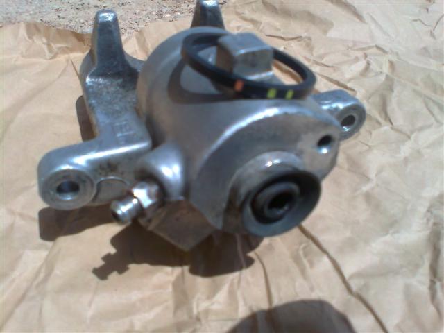

Привет,
имам въпрос който не е за "тунинг" а за ремонт на задни спирачни апарати на Г4,99г.
На къде трябва да е ориентиран "белега" на семеринга показан на снимката?
Прочетох че въпросния "белег" трябва да бъде ориентиран на същото място където е бил и стария "белег" на сменения "О" пръстен,но на стария липсва! И още един въпрос:
Как се вади семеринга - този през който минава "оста" която се куплира към механизъма на ръчната спирачка?

Това със обозначението на семеринга е меко казано невярно. Маркерите са направени с цел да се различават семерингите по размери само с един поглед, а не да мериш всеки по отделно. Същото е при автомобилните гуми.
