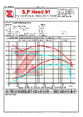

Ето един софтуер писан от нас .. в реални резултати:
Сега предполагам разбирате, че "чипосването" трябва да се направи от човек, които има представа как работи двигателя.
11 коня (на колелата) и 18 нютонметра въртящ момент.. предполагам са резултат ;)
Дано съм разяснил долу горе.
Ако имате други въпроси, където мога да помогна.. свиркайте
