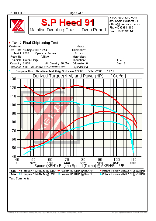

Добре. Ето малко инфо от мен:
1. Филтър - Панелен - 98.55лв - JR
2. Колектор - 1104.20лв - Supersprint
3. Генерация - Според зависи
4. Чипче...
Тук вече идва спорното.
Взимаш си някакъв чип.. дето не знаеш какво пише в него и не знаеш какви са реалните резултати.
Защо се получава това? Някой си свалил чипа.. отворил го с някаква програма. Намерил аванс и горивната таблица.. добавил по цялата таблица +10 на всичко и го пуска в ибей като тунинг чип.
Купува го някой.. слага си го на колата и се оказва, че колата му харчи малко повече и върви .. почти по същия начин.
Има ли как да се видят реалните резултати попринцип?
Отговора е ясен. На дино стенд. Като се закачи широколентовата сонда и като видиш какво и къде ти променят.. като видиш и усетиш после реалните резултати..
Ето един софтуер писан от нас .. в реални резултати:
Сега предполагам разбирате, че "чипосването" трябва да се направи от човек, които има представа как работи двигателя.
11 коня (на колелата) и 18 нютонметра въртящ момент.. предполагам са резултат
Дано съм разяснил долу горе.
Ако имате други въпроси, където мога да помогна.. свиркайте
