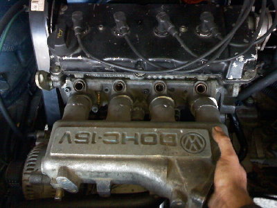

Благодаря за интереса,подкрепата,и помощтта на всички колеги,който са взели участие в темата ми........ :bowdown :bowdown

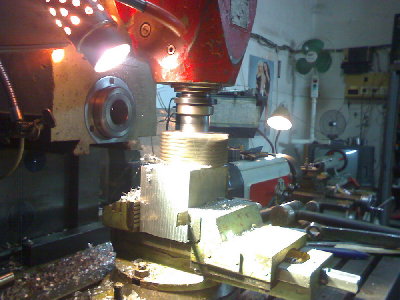

И така тези дни доста се заиграх(даже май малко прекалих..)със смукателния колектор....бих казъл че се получи приличен къстъм всмукател. :D ето от къде тръгнах и какво се получи......
реших да преработя стоковия ПЛски колектор...
Голямо рязане падна...а и не само рязане....... :D

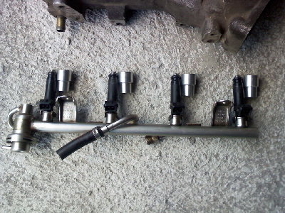

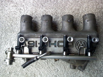

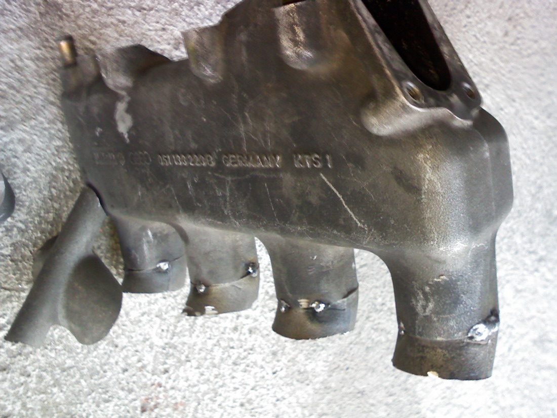

ето и в груб варянт....
Направих и преходни втулки на дюзите защото оригиналните са за механична инжекция....

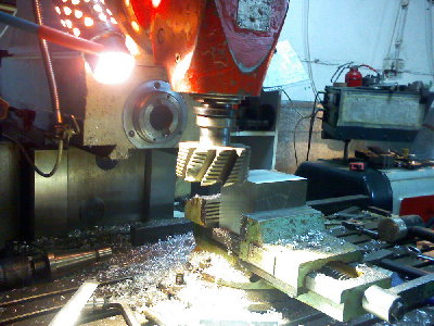

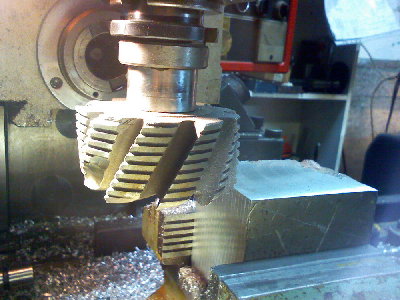

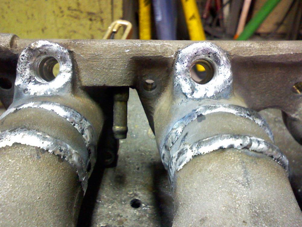

и сега остана да събера пъзела и да го заваря...... :D

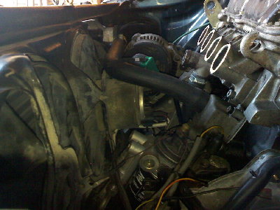

Мнениеот NenoG60 » Съб 21 ное 2009 2:21
До тук добре..но Дросела не ми хареса как застана....под този ъгъл не ми върши работа.... :? но измислих как ще реша проблема.....с фланец.. :D
За целта обаче ще по копаме малко...... :D :mrgreen:

NenoG60 написа:До тук добре..но Дросела не ми хареса как застана....под този ъгъл не ми върши работа.... :? но измислих как ще реша проблема.....с фланец.. :D
добра работа , имам 2 въпроса - как мислиш да изкараш 400 кс с генерация на 63мм?
И защо не си спести труда да изработваш такъв входящ колектор , като можеше да вземаш АБФски и да отрежеш него .

Мнениеот NenoG60 » Нед 22 ное 2009 1:47
Така..по въпроса за'входящ колектор ' реших да преправя този защото съм решил да използвам такъв дросел.....
дросела го взех от Ланча Капа 2.0Т 63мм
А така или иначе колектора трябваше да се преправи така че дали АБФски или този,нямя значение..пък и този вече го имах... :D
А относно генерацията-63мм тавана и според мен е около 380-400Hp.От личен опит го казвам...вади ли сме 380Hp с 63мм генерация...мисля че несме единствените постигнали това ето и друг колега които го е постигнал...

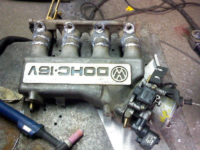

Най накрая днес го завърших окончателно....ето и как застана всичко...
