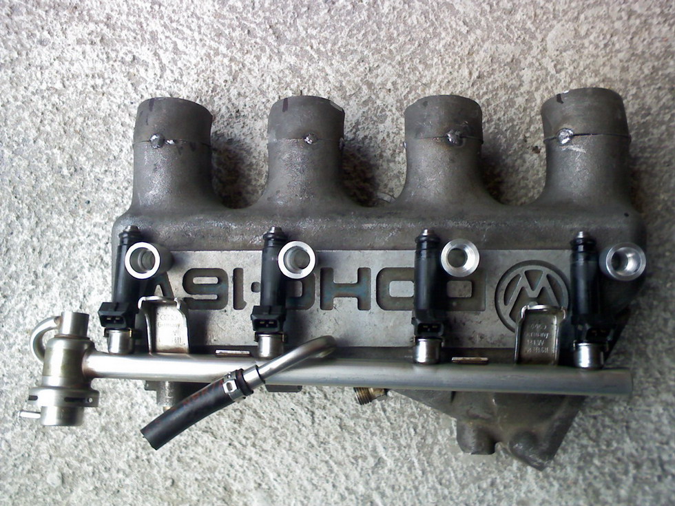

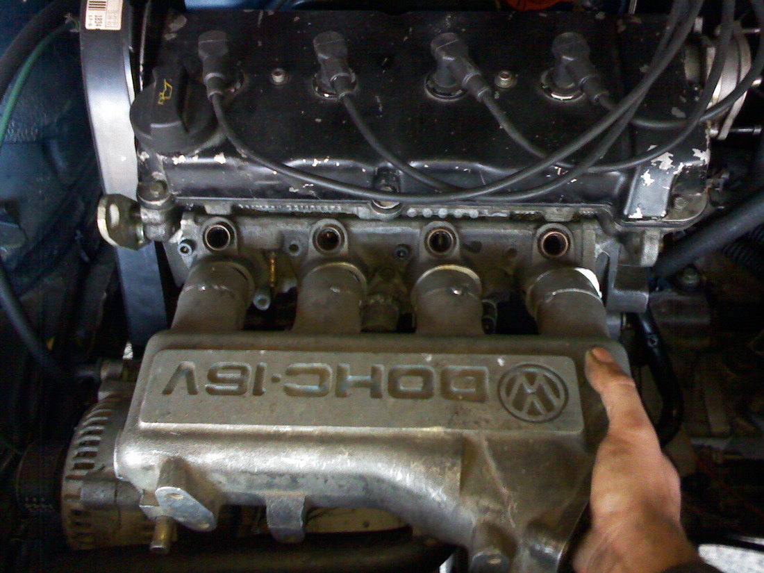

И така тези дни доста се заиграх(даже май малко прекалих..)със смукателния колектор....бих казъл че се получи приличен къстъм всмукател. :D ето от къде тръгнах и какво се получи......
реших да преработя стоковия ПЛски колектор...
Голямо рязане падна...а и не само рязане....... :D

ето и в груб варянт....

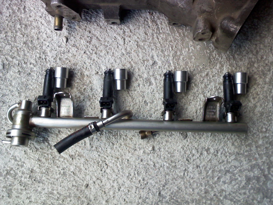

Направих и преходни втулки на дюзите защото оригиналните са за механична инжекция....

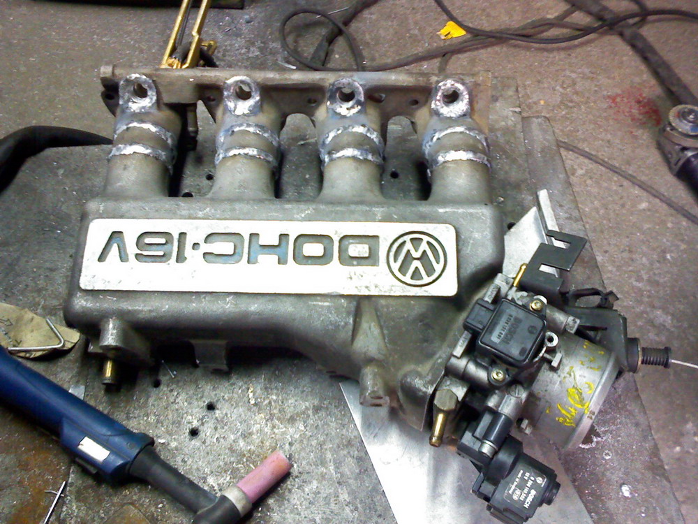

и сега остана да събера пъзела и да го заваря...... :D

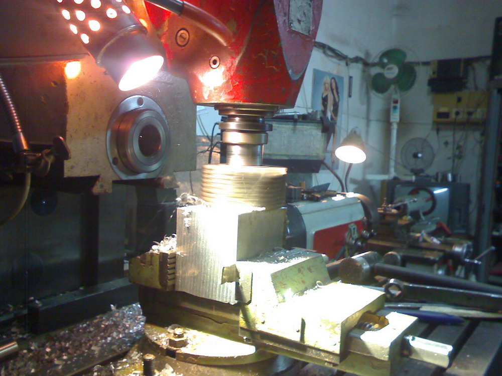

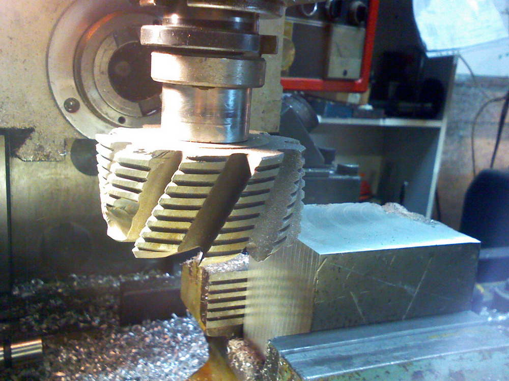

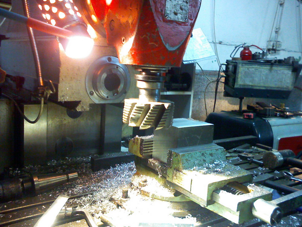

До тук добре..но Дросела не ми хареса как застана....под този ъгъл не ми върши работа.... :? но измислих как ще реша проблема.....с фланец.. :D
За целта обаче ще по копаме малко...... :D :mrgreen:

А ето го и фланеца...днес го довърших,остана да го заваря за колектора...

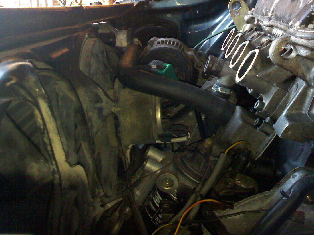

Най накрая днес го завърших окончателно....ето и как застана всичко...
