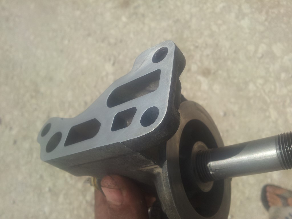

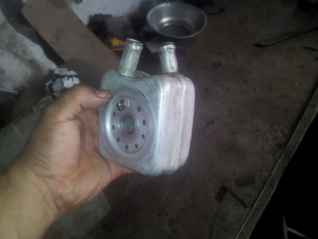

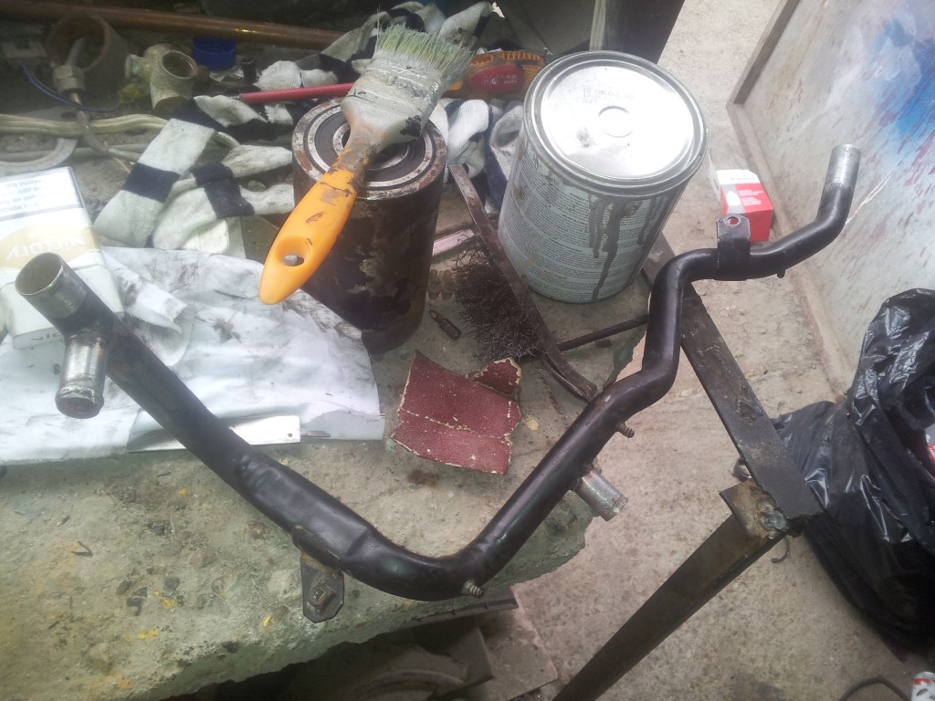

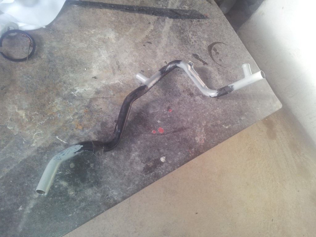

Днес се занимавах с почистването на маслената конзола, както и на цялата водна инсталация.
Ефекта беше горе долу такъв. :)
