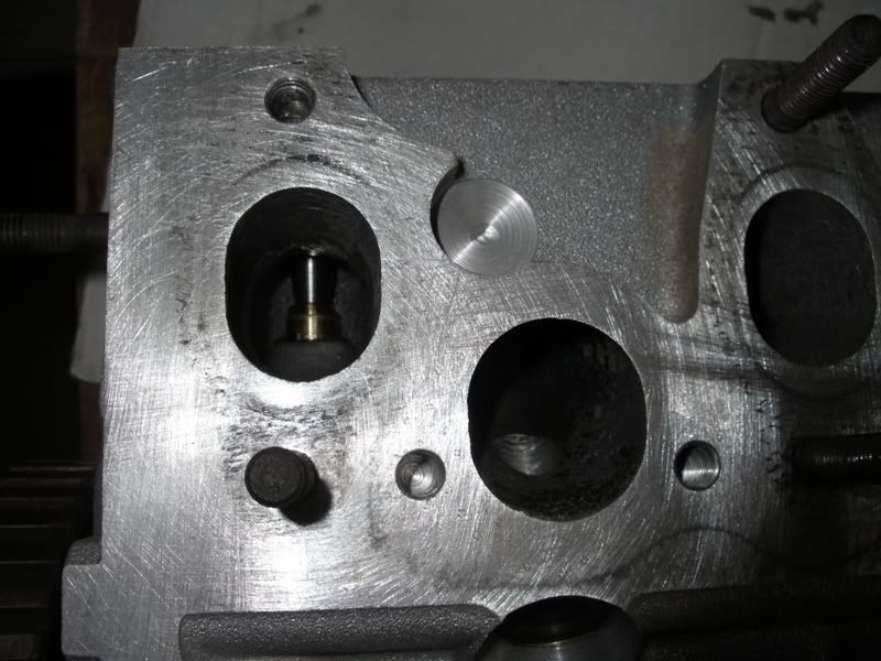

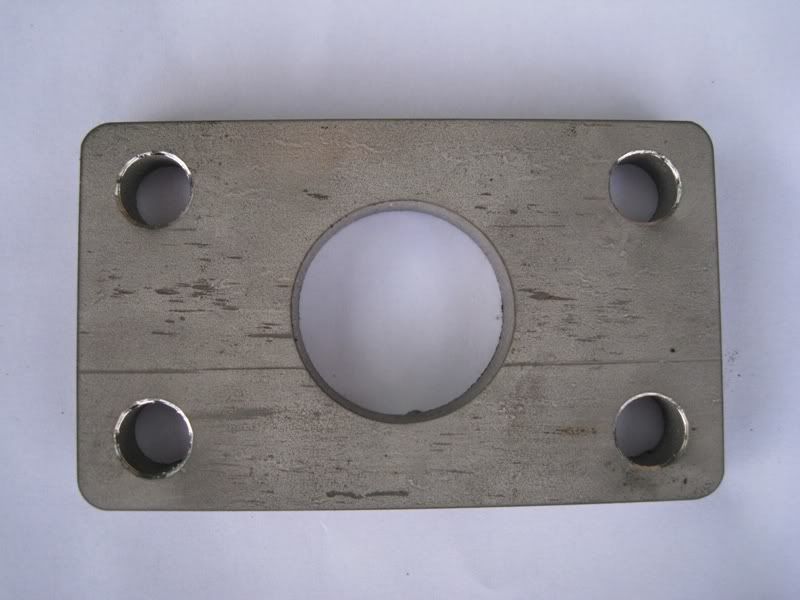

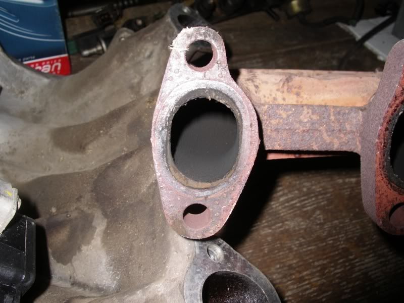

Имам следния въпрос - тръбите и колената, които ще ползвам за изп. колектор, как е най-добре да се деформират, за да придобият еи тази форма (на първата снимка горе вляво е изп. канал):
Благодаря предварително!
The_Machine
Мнения: 3558
Регистриран на: Нед 17 дек 2006 20:09
Мнениеот The_Machine » Вто 12 фев 2008 23:42
Нещо такова?
itni
Мнения: 261
Регистриран на: Пет 24 юни 2005 15:41
Мнениеот itni » Вто 12 фев 2008 23:44
The_Machine написа:Нещо такова?
Да! Добре изглежда! Я дай по-подробно...

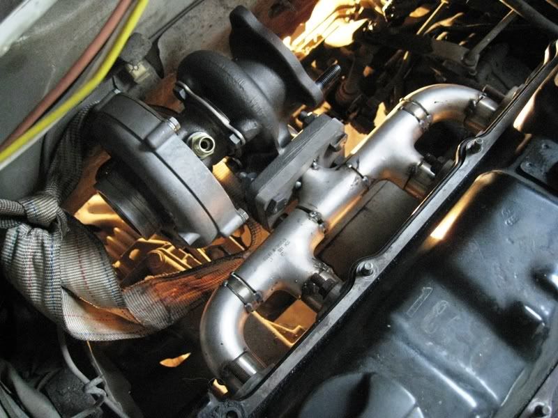

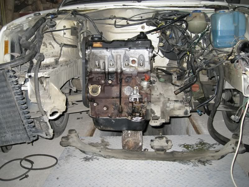

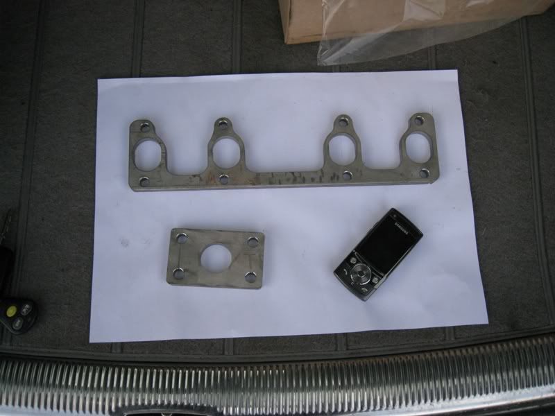

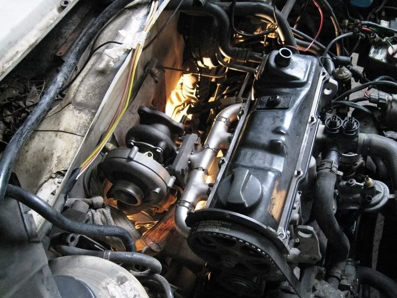

Мнениеот itni » Сря 05 мар 2008 17:10
Айде малко прогрес най-сетне :D
Мотора е в колата. Още малко му трябва, но основното си е на мястото вече.
Сега да се похваля - за пръв път държа в ръцете си, нещо което съм умувал, мерил и чертал! Доста съм ентусиазиран :lol: :lol:
Ето и малко снимков материал:
Ето и мотора докъде съм го докарал...
Най-сетне малко се задвижиха нещата! Поръчал съм дюзи - 340 куб. см/мин
Докато стана готов с колектора и останалите неща, Мегата, ламбдата и дюзите трябва да дойдат. Ако няма някакви засечки смятам, че скоро ще се чуе 8)

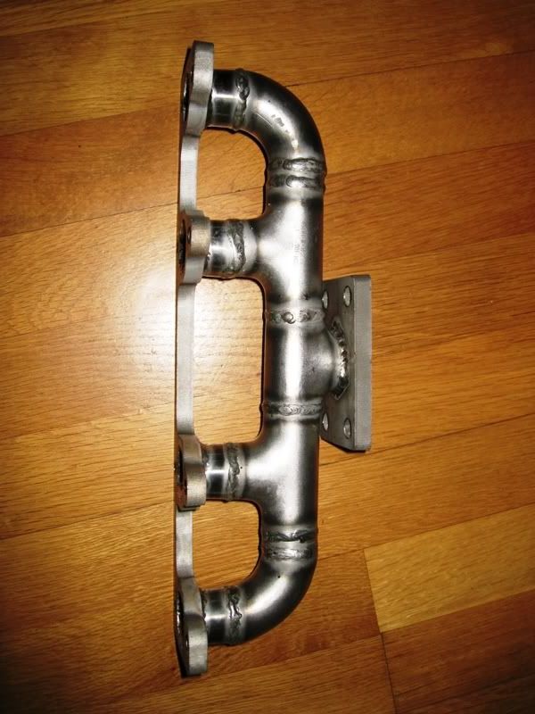

Мнениеот itni » Пет 21 мар 2008 13:44

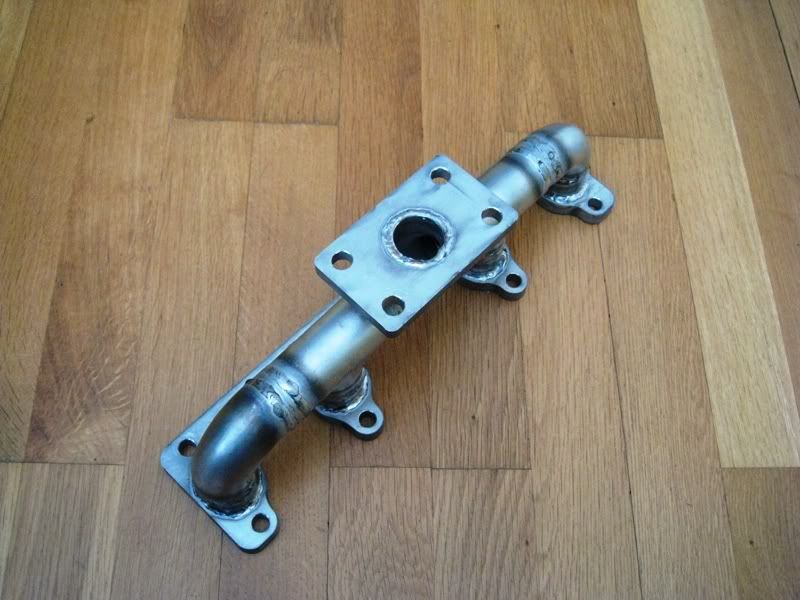

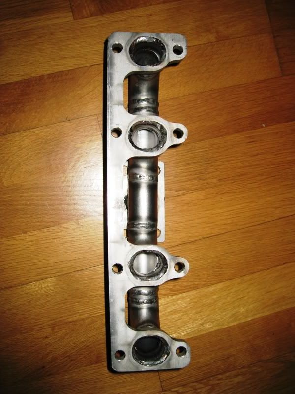

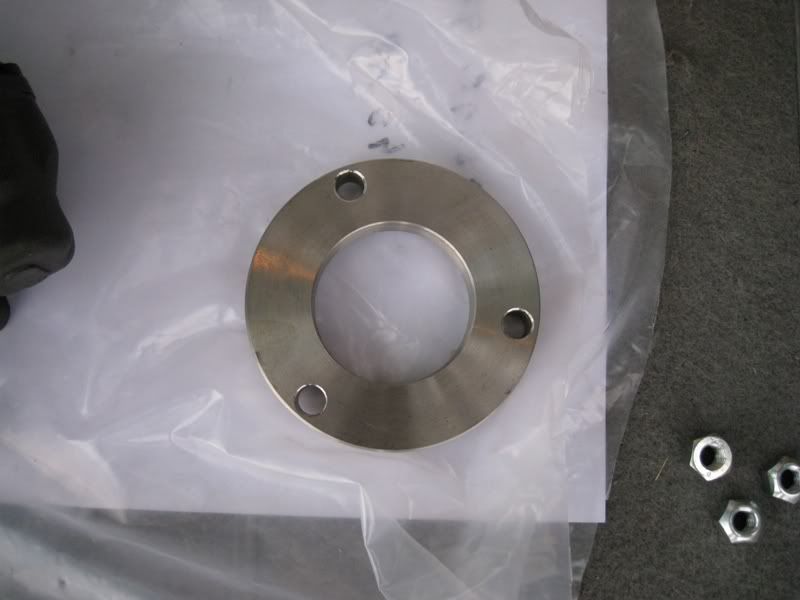

Малко прогрес...
Имам вече и Мегаскуирт, дюзи и широколентова ламбда. Спъва ме една шайба на коляновия вал - за алтернатора. На някой, ако му се намират свободни да свирка :lol:
Vizor
Изгубена душа
Мнения: 12509
Автомобил: Subaru Forester XT
Мнениеот Vizor » Пет 21 мар 2008 13:56
Хмм тоя колектор малко странен ми се струва..
не трябва ли да е с малко по дълги рънъри и да са с равна дължина ?
така няма ли да му пречи нещо ?!
я бързо експертите да кажат че ми стана интересно
А това Фи на изходящия колектор (фланеца имам в предвид не му ли е доста малък :shock )
nasodotcom
Мнения: 400
Регистриран на: Пон 13 мар 2006 0:34
Мнениеот nasodotcom » Пет 21 мар 2008 14:00
Рънърите не са такъв проблем при турбините мисля, но за ф-то на изхода незнам...може да е нарочно...
