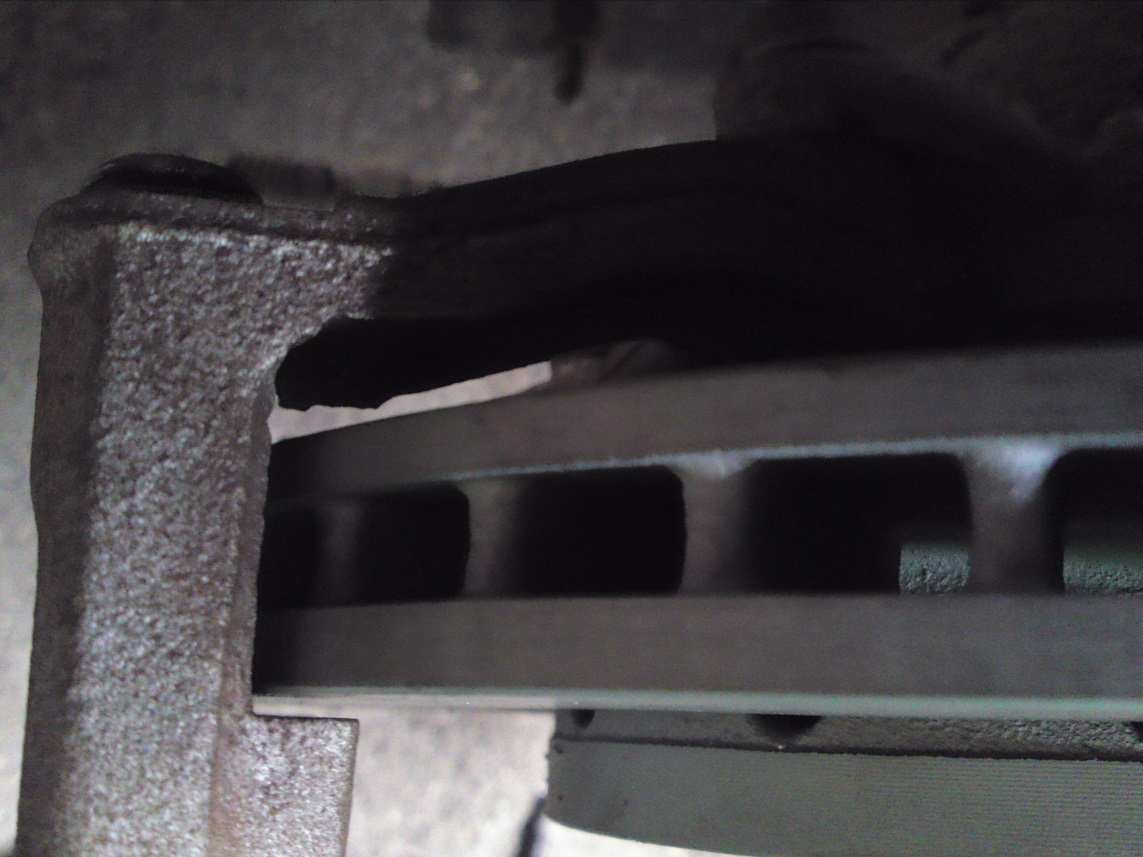

Така застават задни супорти от 4 моушън 256мм. на голф 4 предно предаване.От едната страна луфта е 2мм.а от друата към 9мм.без подлагане на шайби м/у моста и супорта!
