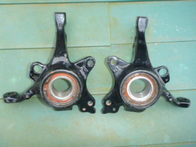

за да не се бъркаме,
на това аз казвам главина:
а на това са съпорти:
Не бъркам за съпортите, знам че са изляти!

за първото съм съгласен, но за второто това не е съпорт а шенкел, съпорта се захваща за двете уши на шенкела и представлява това:
апарата се захваща за него:
ето схема на всички части:
П.П грешката е моя, писал съм ти излят съпорт с главина, а той е излят за шенкела
