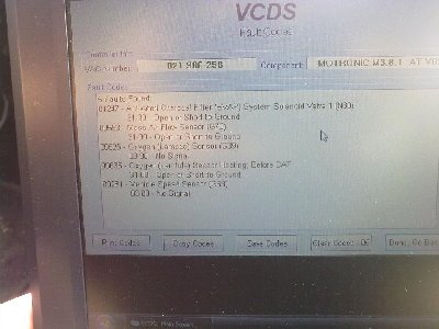

ето колко грешки съм имал като се замервах с АБФ-а и ХЕ-то

Тия грешки не се появяват от самосебе си, трябва да се търси проблема!
Дрругото- вие влизате в паметта на компютъра :!: Така например ако колата е била на контакт или е работила, и откачиш някой датчик макар че после си го закачил, ти го дава като грешка, но колата си работи идеално. Просто ти казва че някъде е имало проблем. Ако при 50 пъти подаване на контакт не се повтори, компа сам я трие.
Повечето от тези грешки , които видях мисля че са такива. Важно е след като ги изтриете и врътнеш един завой какви грешки ще изпише :!:

останаха само дебитомер и ламбда сонда
след 1 завой
и скоростомер което вече не мога да си го обясна понеже работи километража,но пък може да има разлика с тоя от автомата :roll:

така съм съгласен :) .
дебитомер-лошо... как да върви горката,че няма и ламбда...върви на догатки-по тпс и обороти :lol: ...
Тая кола тепърва ще почне да върви, знаеш какво и трябва :да:
Имай в предвид, че километража може да работи, но и на компа му трябва сигнал,за режим ППХ, а до него да не достига :wink:

Грешките с дюзите и на мен ми се появяват наякой път, но само ако ми е падал акумулатора до дупка. Виждам че си имал и проблем с волтажа, но сигурно се си бил вързал Д+ сигнала от генератора?
