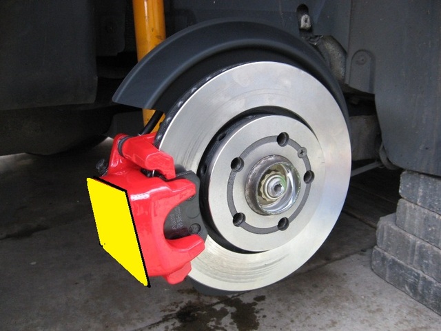

Здравейте колеги.
Имам Голф 4 131к.с. с предно предаване и скам да ъпгрейдна задните спирачки на 256мм. Сдобих се с апарати от 2,8 v6, та искам да попитам дали мога да ползвам предпазните ламарини от 4х4 или трябва да са от предно предаване. Мога ли да ползвам дискове от 4х4 или и те трябва да са от предно предаване.
Благодаря.
aradovanov
Мнения: 1117
Регистриран на: Нед 20 яну 2008 1:05
Re: Всичко за спирачките при VW
Мнениеот aradovanov » Съб 31 яну 2015 16:18
Придпазни ламарини от 4х4 не мжжеш да ползваш. Трябват ти от юби голф на предно. Дисковете са еднакви. Сопортите за да паснат се подлагат шайби между тях и моста 6мм.
може да изрежеш външния ръб на твоите и да останеш с тях.

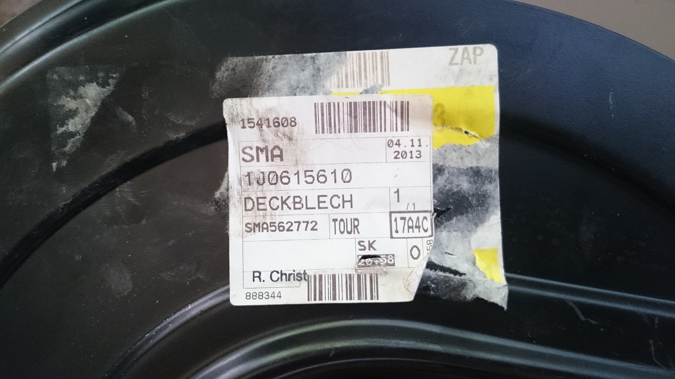

Оригинален номер на заден предпазител 256мм.за автомобили със предно предаване.
