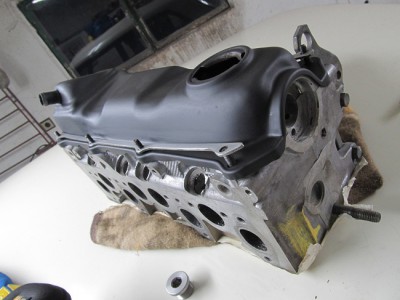

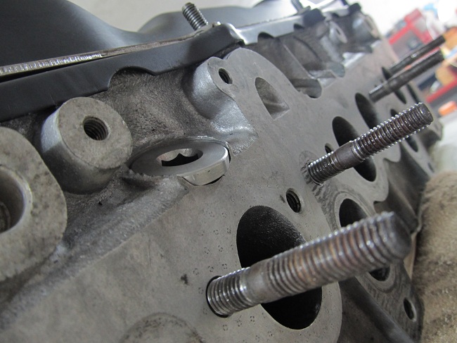

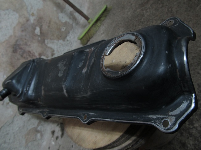

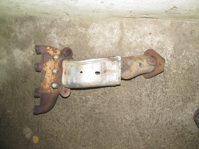

И днес се поработи малко..

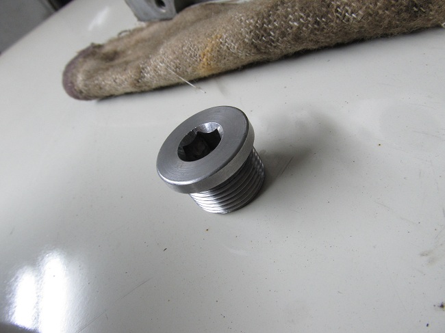

Проблема с отворите за дюзите се реши лесно с болтове от евро болт, който станаха точно по мярка !
Видяхме как пасва всмукателния колектор към главата и по това което разгледаме е че
отворите на колектора от моното са еднакви с тези на главата от ПБ.
Сглобихме и изпускателния колектор с нови шпилки и болтове.
Отделихме и време на козметиката по мотора, шините при капака на клапаните бяха
"полирани" има още работа, а самия капак старателно изчистен и боядисан с термоустойчива боя
държаща до 600 градуса.
Ето малко снимки
Чиста и прилежна.
Ето го и самият болт за отворите на дюзите.
А ето и как ляга, сякаш е правен точно за това.

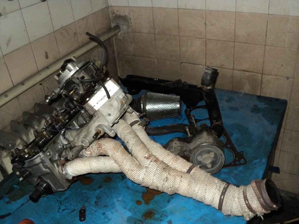

Ето и колектора..
До следващия път !

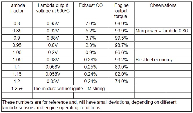

Как ви се струва положението с тази таблица
информацията е взета от тази статия http://www.buckeyetriumphs.org/technical/Carbs/AFMonitor/AFMonitor.htm
и е за тази сонда Bosch 11027
която мисля че е на РП примерно, аз съм с такава с 3 проводника на АБС а
може ли с цифров дисплей да следя напрежението от сондата
и да е меродавно за смесообразуването,
сондата мени ли показанията си в зависимост от натоварването на мотора и в различните режими ?
Не отдавна Венто беше показал как я лъже с ламбда емулатор с настройка на показанията, но там не е ли пак константна настройката на числото ламбда ?

На снимката този фланец между колектора и тампона с моното не е ли много голям
четох за дистанциране в порядъка на 10 12 мм но тука са поне 20.
Това не е ли удължаване на пътя на сместа до клапана, или ще се хомогенизира още по-добре
или обратното
някой нещо ?

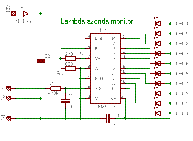

Ето работеща схема на монитор, след някой и друг ден ще я започвам да видя дали ще я преборя,
на всякъде пише че уреда е много полезен за тази сонда.
