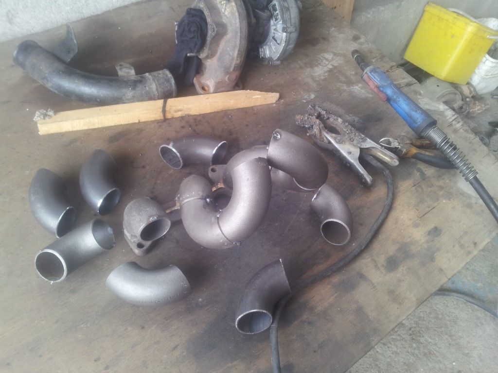

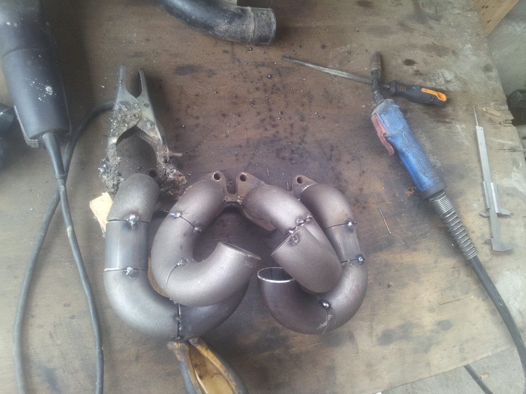

Днес започнах да правя изпускателния колектор, но ми излезе едно питане.
Дължината на изпускателните рънъри до колкото знам трябва да е над 40 см., но и да не надвишава 50 см.
Разгледах доста теми в вотекс форум и при всички колектори които видях, че рънърите на 2,3-ти цилиндър са по дълги от колкото на 1,4-ти.
Какво се печели/губи от това ?
Каква би била загубата ако например единия рънър е по-дълъг от другия да кажем от 2см. до 5 см.
Горе долу се получава нещо такова.

Като цяло се гони равна дължина на рънерите за да се изравнят пулсациите, но за всички 4 е почти невъзможно това да стане и тогава се цели поне два по два да са равни и то 1-4 и 2-3 ти, но то това се подразбира.
Гледам как си започнал да ги подреждаш и не е лошо, но ако си с надлъжен мотор. В случая ако продължиш така турбото ще отиде много далеч от главата и ще опре в купето или пък няма да ти остане място за генерацията. Ето няколко снимки на стария ми колектор за да добиеш представа колко трябва да се прибере и как оптимално (според мен) да минат тръбите. М/у другото колектора ми седи и ако имаш интерес мога да ти го продам. Правен е от неръждаеми колена 304 с фланец за Т3 турбо.

Да, след като наложих видях къде ми е грешката. Фланеца ще измести центъра си и след като се сложи турбината ще е прекалено близо до купето на около 2 см. и може би ще опира и в разпънката...
На снимката рънерите ми изглеждат къси, вярна ли е теорията, че трябва да са над 40 см. и до 50 см. макс ?
Каква величина представлява дължината на рънерите и за какво спомага тя(освен за обема от изгорели газове който съдържа всеки рънер)

Аз това за дължината съм чел много неща. Карал съм на един и същ автомобил с къси и с дълги имаше разлика в спуула. Иначе ако е на 2см от купето само да кажа, че мотора като скача назад има около 3-7см скок към реактивната стена.

Vizor написа:Аз това за дължината съм чел много неща. Карал съм на един и същ автомобил с къси и с дълги имаше разлика в спуула. Иначе ако е на 2см от купето само да кажа, че мотора като скача назад има около 3-7см скок към реактивната стена.
И това го предвидих и започнах да го градя по модела на Paco.
А каква би била най-добрата концепция за рънери-те ?
Днес правихме сметки, че при Фи-42 дължината на 1,4-ти рънер ще е около 42/4 см. а на 2,3-ти ще е над 50см.... Идеи ?
Предполагам,че така обема който се създава в колектора ще е задоволителен, но пък турбото да не вземе да спулва прекалено късно...
Така ли да ги правя или да пробвам да сгъстя малко тръбите и да намаля дължината ?

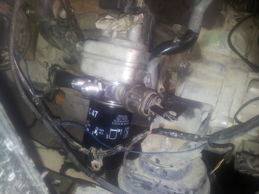

Днес ми остана малко време, сложих масления адаптор, но трябва да се ходи на стругар за да направи изходите с резба като тази на изходите на масления ми охладител и да ги вкопае за да легнат тръбичките.

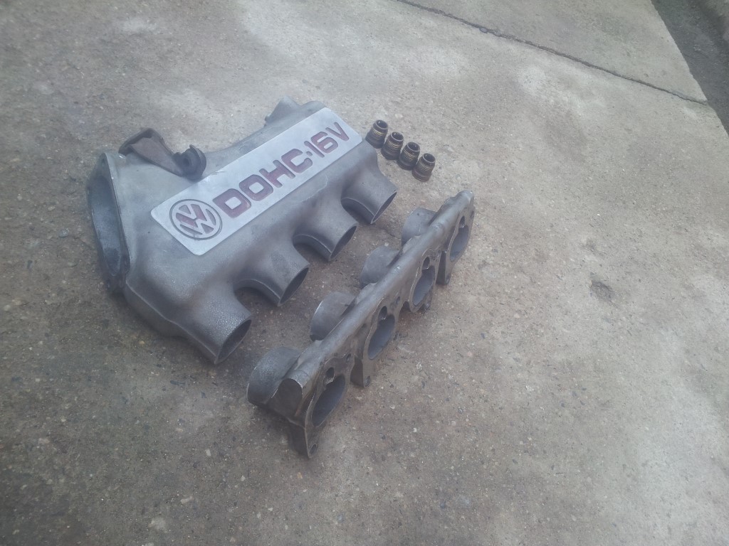

Другото с което се занимавах е входящия колектор, след като прочетох 1-2 теми и се позамислих кое е по-правилно.
Реших да е със снадки, а не заварян поради топлоотдаването на мотора.

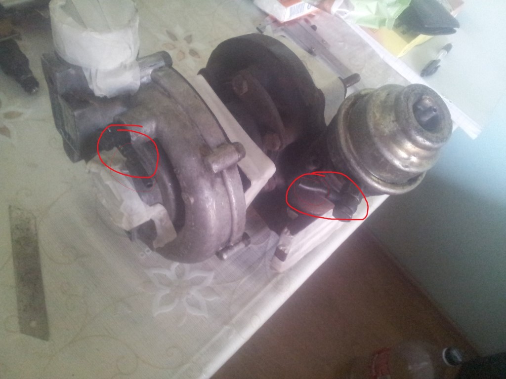

И като за край на деня имам едно питане, тръбичката от уест гейта към компресорната част от какво може да се вземе, защото надали там ще издържи дори алуминиев армиран маркуч ?
