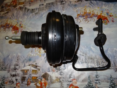

Снимка от нета :
Пуснах ти един линк на лично

това двойно серво, на кои модели го има? Четох за аудитата, но за VW

Честно казано не съм се задълбочавал. Знам, че има такъв вакуумен усилвател, който ще стане на 110% при мен :) за други коли нямам мнение.

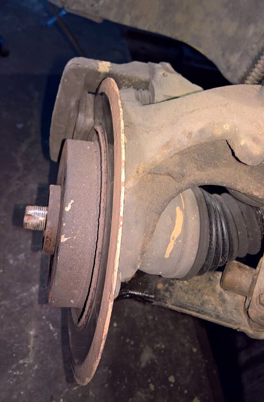

Малко офф-топик, но да се посмеете. Останах потресен, като видях дебелината на спирачния диск, а клиента даже попита майстора: "Не може ли още да изкара". Не знам дали личи на снимката но дебелината на диска е максимум 2мм.

То не е за смях колега, за рев е...

Ужас. Те станали като циркуляри.

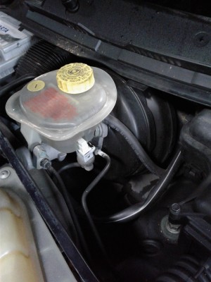

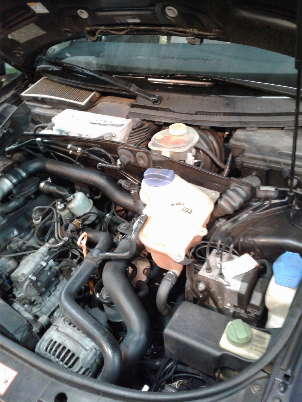

И да не съм офф: Вече спираме прилично. Използвах момента и смених вакуумния усилвател, барабар с помпата от А4 със 116к.с. мотор . Доволен съм. След НГ ще взема и един чифт Ате пауър диск на 288мм и спирам със спирачния тунинг .

Честно казано не очаквах чак толкова добър ефект с малките дискове ( стандартните ). Настина бях чел едно-друго , но си мислех, че леко се преувеличава.... Мина малко време докато посвикна . Днес я покарах насам/натам с по-резки спирания. Определено за по-пълен ефект ще иска и други гуми с по-голямо контактно петно към пътя :), а ако се комбинира и със 312 диск отпред, усещането ще е пълно :) . Но аз съм лежерно настроен водач, пък и нещо ми минаха спортните мераци, та това ще ми стига като ефект.
Благодаря и на колегите, които споменаха и ми препоръчаха това двойно серво, щото и аз не знаех, че има такова вграждано оригинално при нас.

При Пасат 5,5 е стандартно сервото. Ти на Ауди А4 ли го сложи ? И с какъв мотор е ?

А4 с АФН е . Донора пак беше А4, но ПД с 116к.с и мисля автомат ( това не съм сигурен на 100% ), Нямам представа, дали ги има по всичките А4 с ПД мотор, може и да ги има по-често по тези с големите мотори , 2.5 ТДИ примерно или ако са с автомат . Стана оригинална работа :)

Ами предполагам че това двойно серво се слага и на дизелите с вакуум помпа. Там вакуума е по слаб и ако се натиска многократно педала се втвърдява бързо.
