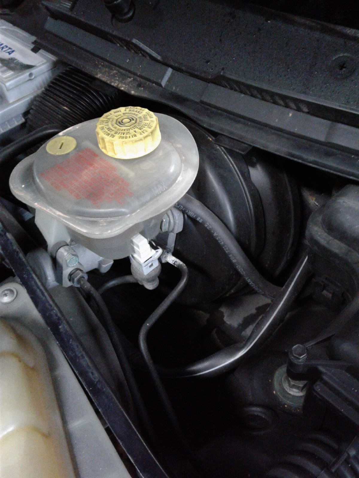

И да не съм офф: Вече спираме прилично. Използвах момента и смених вакуумния усилвател, барабар с помпата от А4 със 116к.с. мотор . Доволен съм. След НГ ще взема и един чифт Ате пауър диск на 288мм и спирам със спирачния тунинг .
еее искам и аз.
кажете за голф 5 какво да сторя :gruebel

Честно казано не очаквах чак толкова добър ефект с малките дискове ( стандартните ). Настина бях чел едно-друго , но си мислех, че леко се преувеличава.... Мина малко време докато посвикна . Днес я покарах насам/натам с по-резки спирания. Определено за по-пълен ефект ще иска и други гуми с по-голямо контактно петно към пътя :), а ако се комбинира и със 312 диск отпред, усещането ще е пълно :) . Но аз съм лежерно настроен водач, пък и нещо ми минаха спортните мераци, та това ще ми стига като ефект.
Благодаря и на колегите, които споменаха и ми препоръчаха това двойно серво, щото и аз не знаех, че има такова вграждано оригинално при нас.

При Пасат 5,5 е стандартно сервото. Ти на Ауди А4 ли го сложи ? И с какъв мотор е ?
На ЛС ти пратих един въпроси за казанчето което е като моето да не разводнявам темата.
samo_pechka
Мнения: 9068
Re: Всичко за спирачките при VW
Мнениеот samo_pechka » Пон 20 ное 2017 20:33
А4 с АФН е . Донора пак беше А4, но ПД с 116к.с и мисля автомат ( това не съм сигурен на 100% ), Нямам представа, дали ги има по всичките А4 с ПД мотор, може и да ги има по-често по тези с големите мотори , 2.5 ТДИ примерно или ако са с автомат . Стана оригинална работа :)

Ами предполагам че това двойно серво се слага и на дизелите с вакуум помпа. Там вакуума е по слаб и ако се натиска многократно педала се втвърдява бързо.
