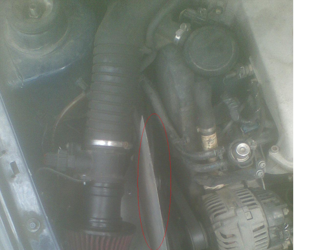

Така колеги айде и аз пак малко да си ъпна темата,значи както съм писал в горните си постове първо махнах катализатора който като свалих беше пърлен с горелка 80%от него беше стопен(колата хем че извади хубав звук хем вървеше хякак по-свободно,следващата стъпка беше разпределителен вал от 2Е(благодарности на Бързият точен пич е) със малко тунинг с флекса
по главата вала беше поставен на колата и следваше да пробвам как върви колата с новият вал(ефекта беше повече от очакваното)двигатела работеше по-спокойно ускоряваше малко по-бързо и интересното е че разхода ми падна с около700-800мл. на 100км.
Последното нещо което сложих е спортен филтър марка K&N,и колата засега върви повече от добре,сега съм пред дилема ремап на ECU-то или чип,нека колегите споделят кое е по-добре аз се замислям за ремап че с тоя вал,филтър и изтърбушен катализатор май това е по-добрият вариант???Предварително мерси на отзовалите се
П.П:Нека да не прозвучи като убида за колегите със 2.0-115h.p.,но с направените подобрения още не ме е била стокова 115-ска.
П.П:А така изглежда скалъпената от мен изолация на филтъра:
по главата вала беше поставен на колата и следваше да пробвам как върви колата с новият вал(ефекта беше повече от очакваното)двигатела работеше по-спокойно ускоряваше малко по-бързо и интересното е че разхода ми падна с около700-800мл. на 100км.Последното нещо което сложих е спортен филтър марка K&N,и колата засега върви повече от добре,сега съм пред дилема ремап на ECU-то или чип,нека колегите споделят кое е по-добре аз се замислям за ремап че с тоя вал,филтър и изтърбушен катализатор май това е по-добрият вариант???Предварително мерси на отзовалите се

Добре си го направил колега, легенди и митове се разправят за двубоите ти с 115-ките.......
И колко градуса е тоя вал от 2Е-то?
Нещо по маслените пари "тунинговал" ли си?
След махане на катализатора, според мен е добре да се сложи резонатор, щото се бърка много ламбдата.
Имах този проблем, понеже колата ми преди да сложа резонатора беше с права тръба и не вървеше както трябва.

Re: Силов тунинг на Г3(1.6-101hp)-Има ли възможност
Сложил си пак стоков вал, като градуси едва ли има особена разлика, по скоро може да има нещо във фазите или в лифта, не знам параметрите и на двата вала. Това не е промяна, която да изисква промяна в управлението. Когато направиш такива хардуерни промени по мотора, че компютъра ти вече да не може да го управлява адекватно- тогава ремап.
