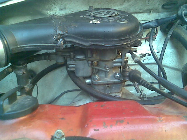

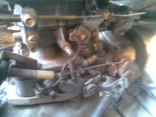

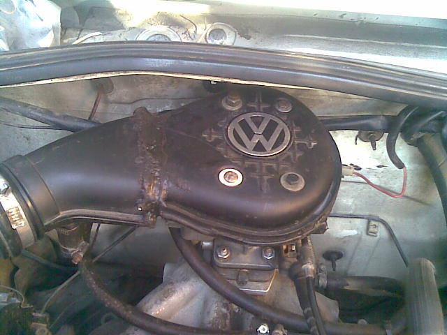

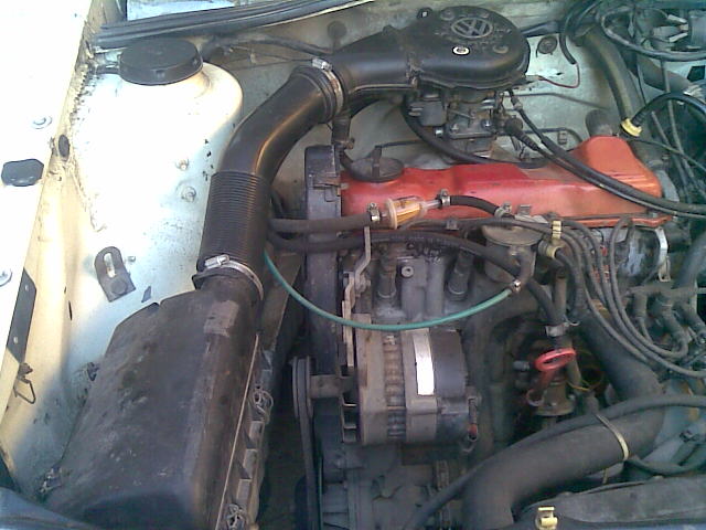

И аз вече 2 месеца карам с жигулов карб,изцяло механичен,голфа ми е 1,6 ез.Като цяло сега колата върви в пъти по-добре отколкото с лайняния пиербург,карам само на бензин и рахода ми е напълно приличен,при спокойно каране градско е около 8/100,а извън града около 6-6,5/100 със скорост между 100-110 км/ч.Плочката между колектора и карба я правих от алуминий,много лесно се стърже с пила за дърво.Отгоре "шапката" за филтъра е от 2 части,там където се хваща за карба е от москвич алеко,а за филтъра е от моното на голф3(1,6 мотор ама не му знам кода че го взимах от моргата,беше захеърлен до оградата),двете части са залепени със силикон,с които лепят автостъклата.Кутиятя на филтъра е от мерцедес 190,пасва много добре Обаче като изпуша,тва животно как върви не е истина,на 3ск. прай 159км/ч,на 4ск. 190км/ч(мерено е с GPS)до 5 не стигам че шубето голямо става,оборотомера подминава лютеницата,тоя ми ти квадрат немой да се озапти,вече мисля за по големи спирачки ама това е друга бира.Ето снимки на готовия продукт

Забравих да кажа че жилото за смукача е от обогатителя на голф2 1,6 дизел,поне си пасва най културно на таблото,пък и на карба става без никакви доработки.Само за газта използвах от пиербурга пластмасовата джаджа,като я пригодих към дросела на жигулито mhihi

Голфа мърка,карба е катил,без грам електроника и никакъв вакум,чудо(опс излъгах,има някакъв вакум,ама той само отваря леко клапата на смукача като запали,но не е фатален).Ако някой колега се интересува да заповяда ще му го покажа на живо :beer .

Браво колега,имам само едно възражение можеше малко по добре да направиш капак над карба.аз твърдо мода да препоръчам и един друг карб слаган доста масово в италиански бънгии,а именно вебер.Карба няма нужда от вакум нито от електроника,опростен от всякъде :да:
На живо не е чак толкова грозно
