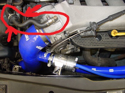

Мнениеот nuri_3556 » Пет 18 сеп 2015 18:10
Само не знам този клапан за какво служи и каква роля играе?Като надуя системата от този клапан лееко връща назад(тоест изпуска въздух назад към кутията) а според мен не би трябвало да връща?Някакви идеи?Снимката е примерна
BS
Мнения: 605
Регистриран на: Пон 05 май 2008 16:46
Автомобил: A6
Двигател: BAU
Re: Няколко въпроса за 1.8т
Мнениеот BS » Пет 18 сеп 2015 19:56
Това мисля, че е клапана за бензиновите пари.
feniksgod
Мнения: 751
Автомобил: VW Golf 4
Двигател: AGU 1999
Мнениеот feniksgod » Съб 19 сеп 2015 0:06
Точно така това е клапана за бензиновите пари. Води към канистъра.
