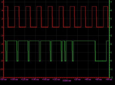

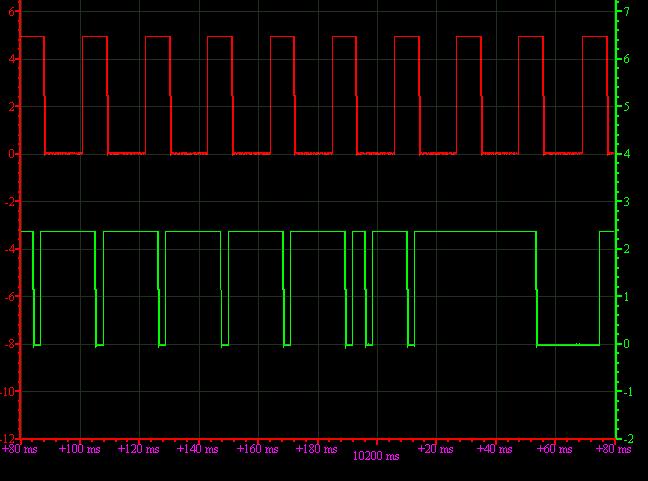

Аз само да вметна, че т'ва по-горе не ми оправи проблемите. Утихнаха за известно време пак се появиха с пълна сила. Тоя път закачих осцилоскпа на по-подходящи места - точно преди пина на процесора през който влиза сигнала за оборотите и на диода долу дето показва кога се подава искрата.
И резултата е, че на перфектен сигнал от хол сенозра в един момент диода светва няколко пъти бързо и после се успокоява. Та явно проблема е в самата мега. Ей къде е картинката дето се вижда какво става - зеленото е сигнала от хол сензора след като е минал през компаратора, изваден точно преди пина на процесора. Червеното е от светодиода за запалванет (там сигнала е инвертиран, че съм закачил сондата на обратно). Та в един момент просто си решава, че оборотите са скочили безумно много и се случват глупости ...
Ще нося мегата на човека дето я е правил да видим, дали той може да измисли нещо. Ако някой има обаче идея какво друго мога да пробвам през това време - ще съм много благодарен.

Кое да екранирам? Т'ва зеленото е директно до процесора. Ако имаше шумове си мисля, че там щяха да са доста видими. Щото шума трябва да вкара грешен импулс към процесора за да може той да отчете грешно оборотите. Обаче вместо това към процесора отива идеален правоъгален сигнал...
Или иамш в предвид шумовете в червения сигнал? Ама те май са от осцилоскопа, че е евтин китайски :) . Като го вържа на късо и показва няк'ви страшни работи :) .
Сложил съм допълнителна филтрация на захранването на мегата и съм прекарал дебел кабел за земята. Друго не се сещам кое да й филтрирам. Тя си е в метална кутия, но дори извън кутията (виси си на гола платка като меря) проблемите са абсолютно аналогични.
Другото е, че мегата работеше идеално над 10 000км. Тоя проблем го правеше за 1 седмица в началото и после дълго време не го прави. И почна да го прави пак преди 10тина дни. Та ако беше от екраниране си мисля, че щеше да го прави постоянно.
Мислех да мина всичките спойки за да проверя за студена такава. Ама с тия неща от осцилоскопа малко се губи смисъла на упражнението...

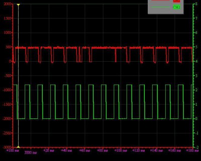

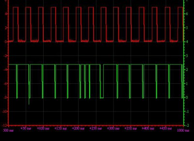

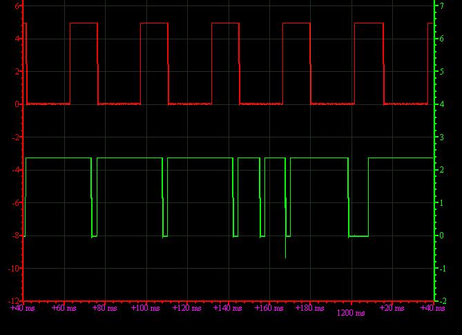

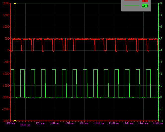

Ето още малко картинки. За първите две земята е взета от пина на платката на процесора. Едната сонда е давала шумящ сигнал, щото копчето х1 <-> х10 е било на средно положение.
1вата : червеното е взето направо от пина на процесора, зеленото е от светодиода на платката показващ кога подава искра.
2та: червеното е изхода на компаратора, зеленото пак е от светодиода.
3та: червеното е входа на копаратора, на практика това идва директно от хол сензора, зеленото пак е светодиода. Земята за червеното е взета от пина на филтриращият кондензатор на компаратора (тоя дето съм си го добавил вместо оптрона).
И никъде не виждам проблем на входа към процесора, само на изхода от него. Презапоявах няколко от пиновете на процесора - никакъв ефект. Освен да го занеса някъде (приемам предложения къде) да ми презапоят целият процесор...
