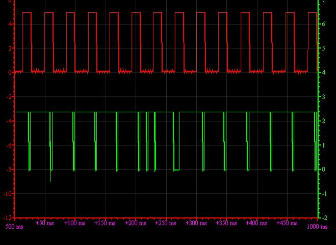

Тъй, да рапортувам. Оправих прескачането на оборотите...
Направих си компаратор със собствен стабилизатор и смених оптрона с него. Проблема пак си беше там. Закачих пак осцилоскопа и най-накрая го видях - едвам забележимо пропадане на 5V сигнал идващ от датчика на Хол. Последва още малко замерване и се оказа, че цялото нещо е комбинирано с пад в напрежението на цялата мега.
И реших да филтрирам захранването. Датчиците почнаха да давата забележимо по-малко шумове. Домързя ме да развържа минуса на транзисторите управляващи дюзите от общата маса, но предполагам, че от там щеше да дойде още повече подобрение. Обаче проблема с оборотите си остана...
Закачих пак осцилоскопа и се загледах по-внимателно. Факта, че се случва всеки път почти на едно и също място (към края на импулса от 5V идващ от делкото) ме насочи към делкото. Поразместих кабелите около него и проблема почна да се случва много често, избутах ги по-далеч от делкото и почти не се случваше. Пробвах да екранирам снопа с кабелите минаващ до делкото с алуминиево фолио - никакъв ефект. Смених кабелите на свещите и всичко заработи нормално. Та се оказа, че конкретно мегата не е виновна в тоя случай.

Аз само да вметна, че т'ва по-горе не ми оправи проблемите. Утихнаха за известно време пак се появиха с пълна сила. Тоя път закачих осцилоскпа на по-подходящи места - точно преди пина на процесора през който влиза сигнала за оборотите и на диода долу дето показва кога се подава искрата.
И резултата е, че на перфектен сигнал от хол сенозра в един момент диода светва няколко пъти бързо и после се успокоява. Та явно проблема е в самата мега. Ей къде е картинката дето се вижда какво става - зеленото е сигнала от хол сензора след като е минал през компаратора, изваден точно преди пина на процесора. Червеното е от светодиода за запалванет (там сигнала е инвертиран, че съм закачил сондата на обратно). Та в един момент просто си решава, че оборотите са скочили безумно много и се случват глупости ...

Кое да екранирам? Т'ва зеленото е директно до процесора. Ако имаше шумове си мисля, че там щяха да са доста видими. Щото шума трябва да вкара грешен импулс към процесора за да може той да отчете грешно оборотите. Обаче вместо това към процесора отива идеален правоъгален сигнал...
Или иамш в предвид шумовете в червения сигнал? Ама те май са от осцилоскопа, че е евтин китайски :) . Като го вържа на късо и показва няк'ви страшни работи :) .

Ами доста го мислех, но като погледна фактите - до процесора стига перфектен правоъгален сигнал, а в логовте има информация, че както оборотите са 1500 за момент са скочили на 5000 и пак са се върнали на 1500. Точно един ред в лога. А щом е в лога значи процесора е решил, че са такива оборотите. Което означава, че той ги чете грешно. И щом на входа му имам идеален сигнал остава да е винове той ... Да взема да се опитам да презапоя самия процесор ли ...

Още нещо ново от тая сутрин - вземам сонда от осцилоскопа откачена от всякъде (земя и осцилоскоп, на практика е висящ кабел на който ползвам само върха като игла). Допирам я до крака на процесора четящ обороти (SMD чипа) и работи добре, махам сондата и почва да прекъсва. Пак я допирам - пак почва да работи добре. Т.е. има повтаряемост.
Реших, че може крака на процесора да е със студена спойка и го презапоих като прекарах директно писта между него и една дупка на платката на 1мм от него (от там му минава пистата) от припой. И никаква разлика спрямо горе. Допирам парчето припой дето изгражда пистата със сондата - няма проблем, махам върха на сондата от там - и почва да прескача. Почвам да се изчерпвам от идеи вече ...

Ето още малко картинки. За първите две земята е взета от пина на платката на процесора. Едната сонда е давала шумящ сигнал, щото копчето х1 <-> х10 е било на средно положение.
1вата : червеното е взето направо от пина на процесора, зеленото е от светодиода на платката показващ кога подава искра.
2та: червеното е изхода на компаратора, зеленото пак е от светодиода.
3та: червеното е входа на копаратора, на практика това идва директно от хол сензора, зеленото пак е светодиода. Земята за червеното е взета от пина на филтриращият кондензатор на компаратора (тоя дето съм си го добавил вместо оптрона).
И никъде не виждам проблем на входа към процесора, само на изхода от него. Презапоявах няколко от пиновете на процесора - никакъв ефект. Освен да го занеса някъде (приемам предложения къде) да ми презапоят целият процесор...
