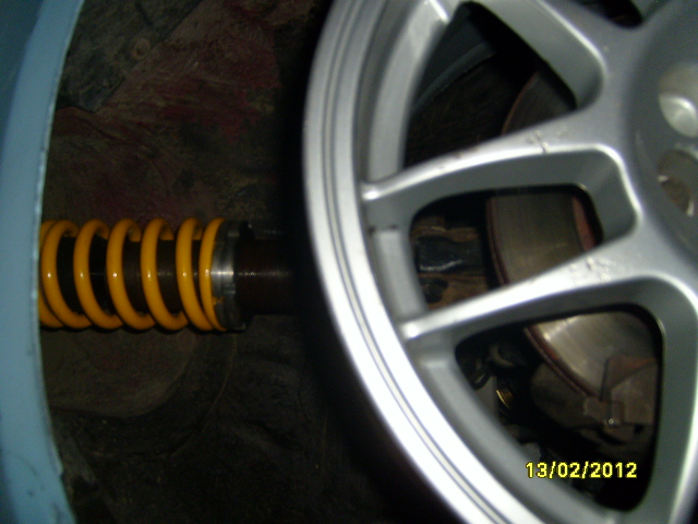

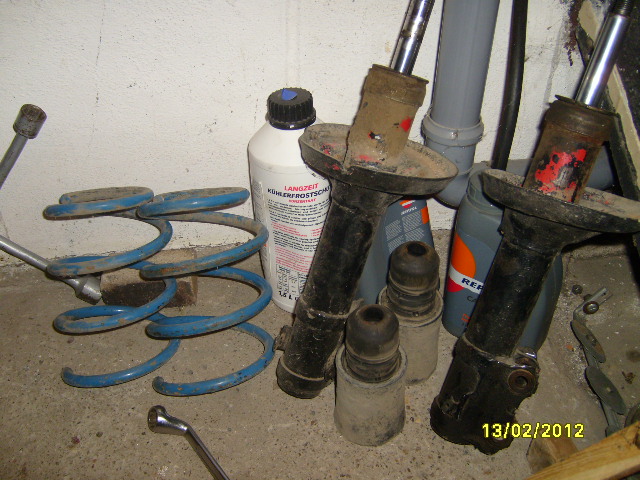

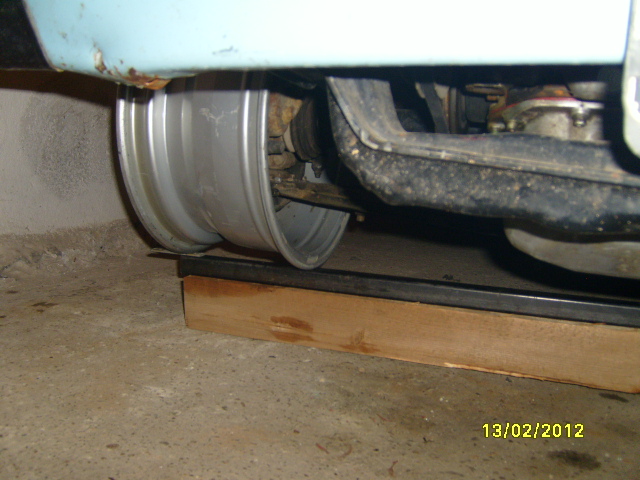

Смених предното окачване понеже беше смешно,плачевно абе направо си беше срамно
.Аз резнах навремето една витка на пружините а бяха рязани вече
от някой италианец през 90-те
Новото е КВ втора ръка а така регулирам страничния наклон.Подложка 2мм на външния ръб за някакъв градус,колкото-толкова!В тесен гараж без канал друго не ми дойде на ум
.Новото е КВ втора ръка а така регулирам страничния наклон.Подложка 2мм на външния ръб за някакъв градус,колкото-толкова!В тесен гараж без канал друго не ми дойде на ум

Честито, сега ще изчезне подскачането.За драг не е ли най-добре без страничен наклон, ще имаш контакт на цялата площ на гумата върху настилката?!

2 градуса разкрачени към земята,2 градуса отворени напред! Иначе колата се спъва. Така подучух от професионален механик на рали автомобил.

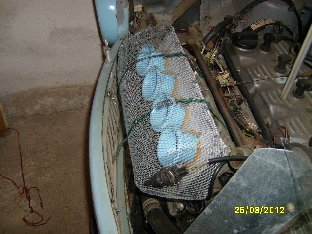

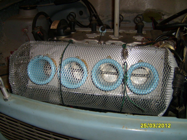

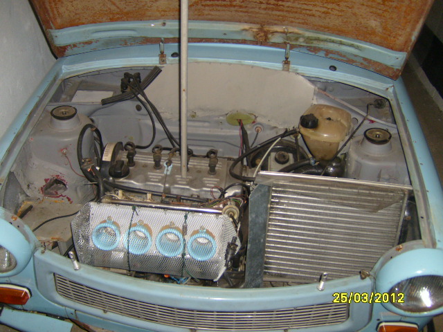

Снимки на новата (стара) визия,че вече беше замязал на "старт от скраба" с този радиатор отпред:oops:
И обещаните на Миро,че както подхожда с ентусиазъм да не изобрети еърбокс с който да хвърли в инфаркт М-пауър

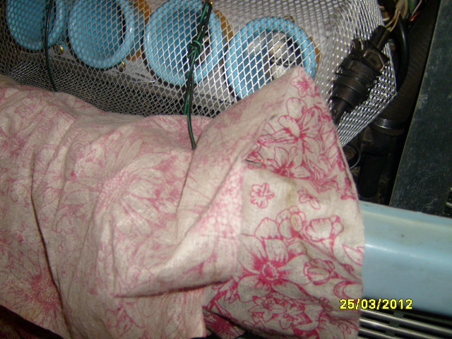

Преди да направиш еърбокса,с каква филтрация караше?
Трябва да снимаш и филтриращия елемент,с който ще повиеш бокса!
И аз ще сътворя нещо подобно,пък някой ден дано и аз като тебе да стигнa времената на Гощо карбуратора

Филтриращия материал не го ли видя метнат на маската(мъхеста покривка за маса)
.Фъс-фъс със спрейче за филтри и готово.

чиста работа с покривката ... бат Даниелчо аз бих карал без почистващото устроиство . сам си чувал за недостатаците от прегради пред дроселите .
успех с проекта
