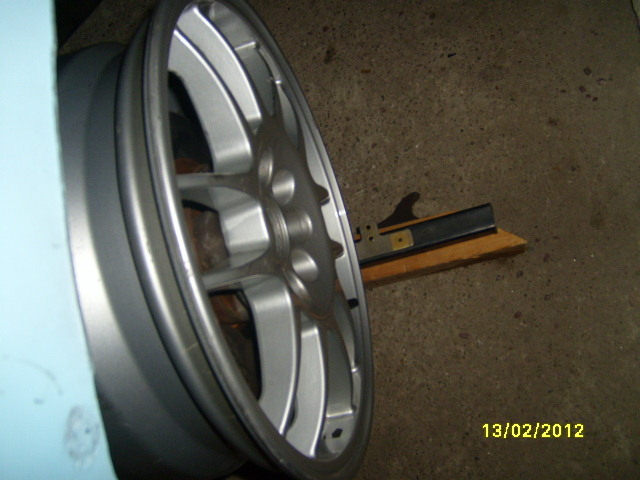

Мнениеот Сиромаха » Пон 13 фев 2012 22:20
Смених предното окачване понеже беше смешно,плачевно абе направо си беше срамно :oops: .Аз резнах навремето една витка на пружините а бяха рязани вече :shock от някой италианец през 90-те :Mr Green Fun .
Новото е КВ втора ръка а така регулирам страничния наклон.Подложка 2мм на външния ръб за някакъв градус,колкото-толкова!В тесен гараж без канал друго не ми дойде на ум 8) .

Честито, сега ще изчезне подскачането.За драг не е ли най-добре без страничен наклон, ще имаш контакт на цялата площ на гумата върху настилката?!

2 градуса разкрачени към земята,2 градуса отворени напред! Иначе колата се спъва. Така подучух от професионален механик на рали автомобил.
