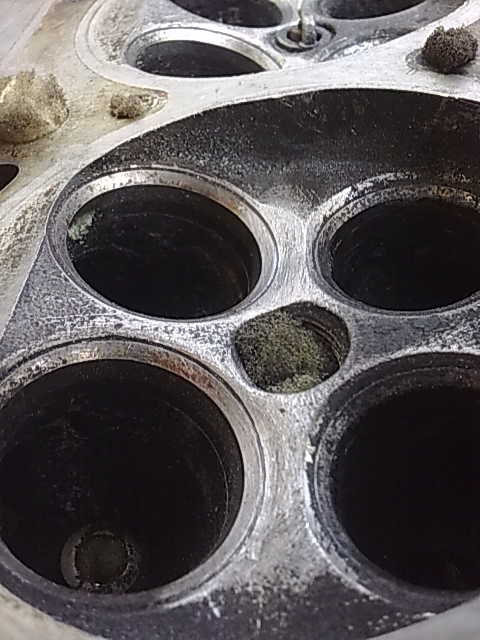

47 кубика излезе една камера-главата не е шлайфана.

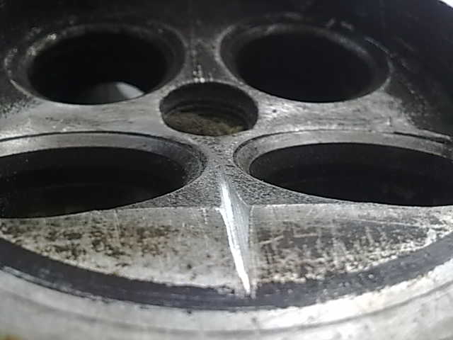

Дайте идея допълнително как мога да се зайграя по главата(гледам някакви нарези правят в камерите - от плоската част по три броя към клапаните за по добро пълнене (уж) ,нещо такова маняшко да измислим сега е момента някой ако има инфо да казва и снимки. :idea:

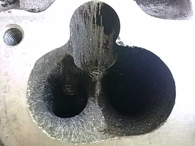

Днес портнах на половина единия порт,като го раздувам на ширината на сглобката с дроселите,гледам да го изправя що годе да няма много завои,разделителя влиза навътре с 1см и се заостря и всичко се шлайфана 100 120 шкурка заострих под леглата на клапаните ръба и няма да търкам повече в камерата,че ще го разредя :lol: а не е хава!

о един наполовина портнат всмукател и един цял,понеже нямам машина която мери дебелина на стена само изправям стени,заострям и полирам,не се забравям много с копаенето ,за да не се усмихне нюкоя риза от порта :D . Имам си и Groove нарези вече 1,5мм дълбоки утре ще постна малко инфо ,което намерих за тях.то един наполовина портнат всмукател и един цял,понеже нямам машина която мери дебелина на стена само изправям стени,заострям и полирам,не се забравям много с копаенето ,за да не се усмихне нюкоя риза от порта :D . Имам си и Groove нарези вече 1,5мм дълбоки утре ще постна малко инфо ,което намерих за тях.то един наполовина портнат всмукател и един цял,понеже нямам машина която мери дебелина на стена само изправям стени,заострям и полирам,не се забравям много с копаенето ,за да не се усмихне нюкоя риза от порта :D . Имам си и Groove нарези вече 1,5мм дълбоки утре ще постна малко инфо ,което намерих за тях.

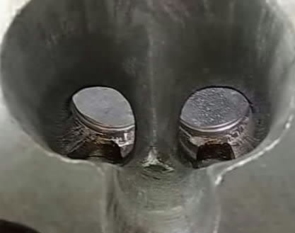

miro_hack написа:Дайте малко критики де :D то така е тъпо!
Горивната камера се мери като намазваш ръба на камерата с тънка грес и поставяш стъклото отгоре. Получава се съвсем малък отвор при смукателните клапани от където пълни с вода. По-лесна е за премахване след измерването :) Ако повториш твоето измерване по този начин може би е получиш 45сс а не 47, но сам прецени.
Главата не знам с какво я "портваш" , но си далеч о това което трябва да постигнеш.
Нагледно...
Смукателя се портва до шкурка 120 а изпускателя колкото можеш повече....аз съм стигал до скочбрайт май отговаря на шкурка 1000 или 1500...не знам :Mr Green Fun виж ...това е от преди два дни.
* Всички снимки са правени преди главата да отиде за припасване на клапани и съответно са с изпилени водачи. При 16V е силно препоръчително водачите да са цели, тоест преди припасване на клапаните да се сменят всички. При 20V това важи само за изпускателните клапани.

С вода я мерих 47 и с масло толкова излезе,грес има ама не се вижа много ,само на последната снимка.Далеч съм от това което трябва да постигна защото още не е портната главата :D накратко.
