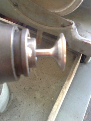

Проекта вече доста напредна така че стана време да го пусна тук
 От доста време се бях навил ама все не оставаше време или пари
 но сега ще бъде завършен
 особенно след като с мен е гурото в тези неща и определено знае какво прави моят братовчед!Така че да започваме с инфото

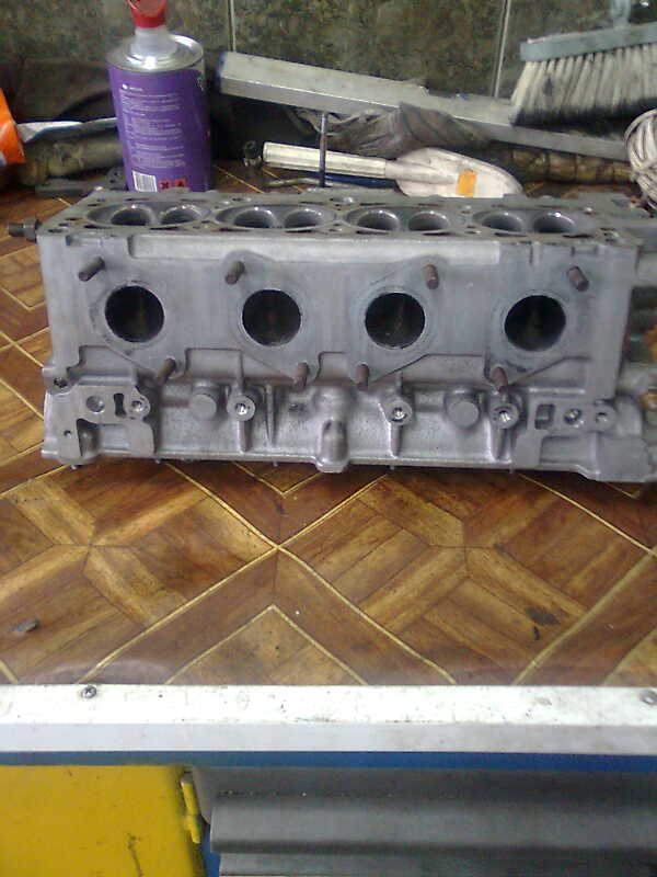

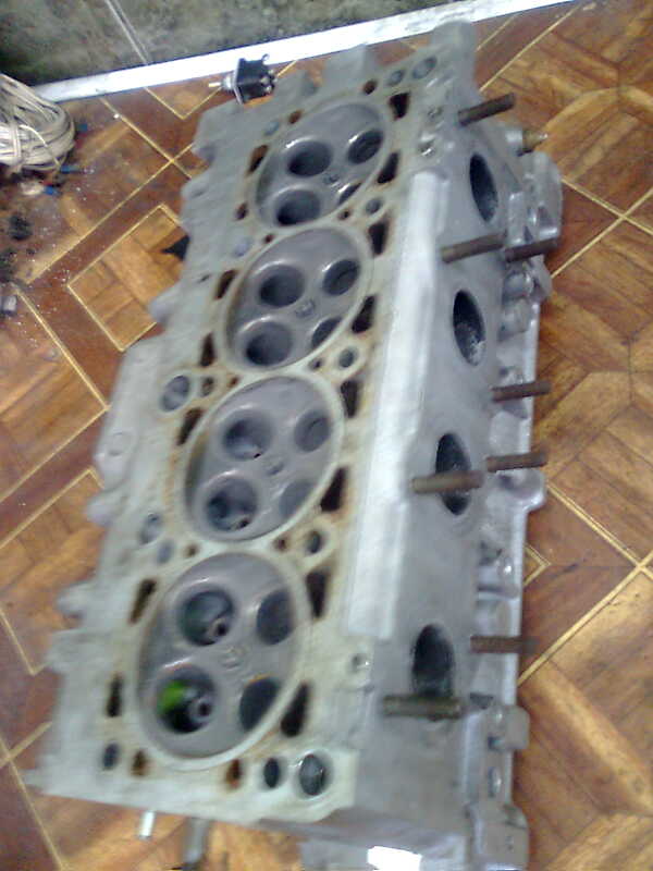

Re: 2.0 16v + WEBERI 40 DCOE

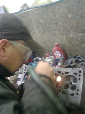

Тук вече главата е на масата за портване

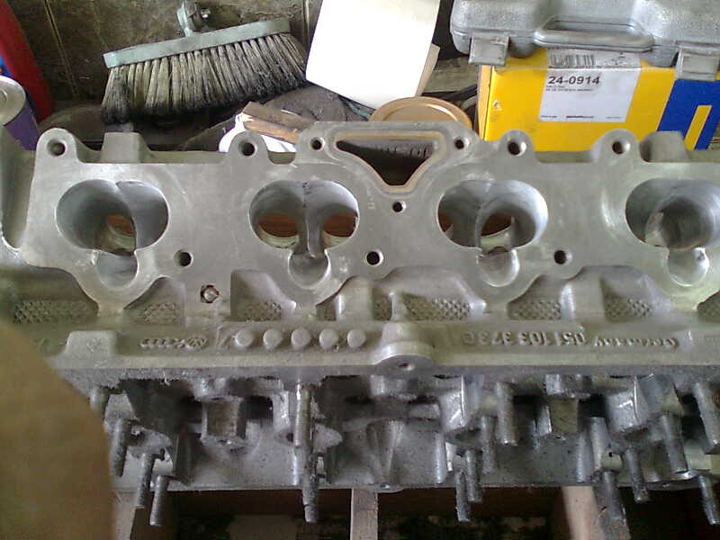

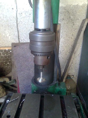

ето и следващата част от рабоатата по мотора

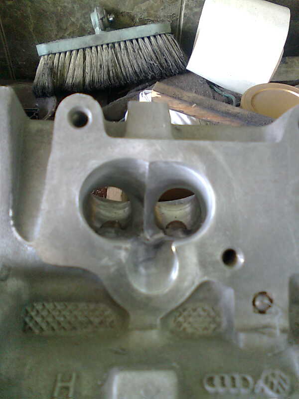

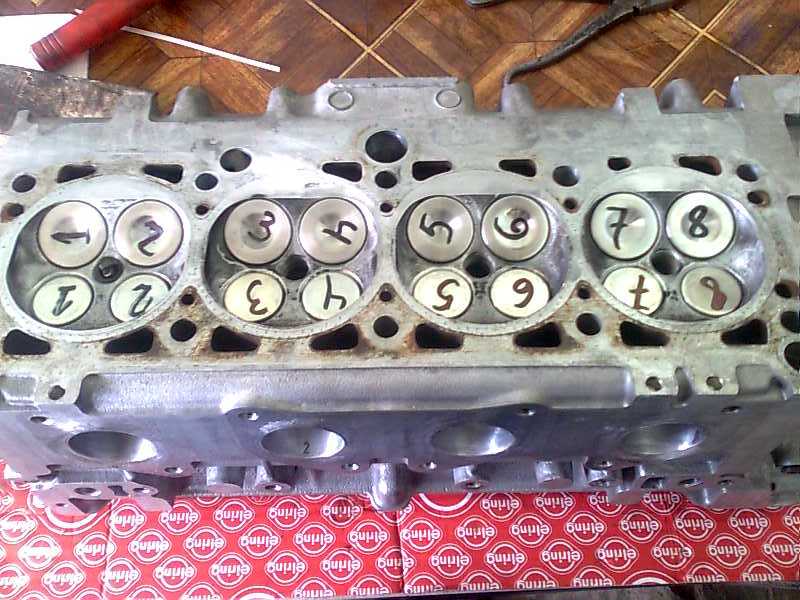

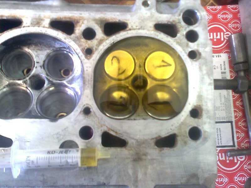

трябваше да измерим и горивната камера за да може да се сметне степента на згъстяване и да се сметне колко трябва да се отреже главата

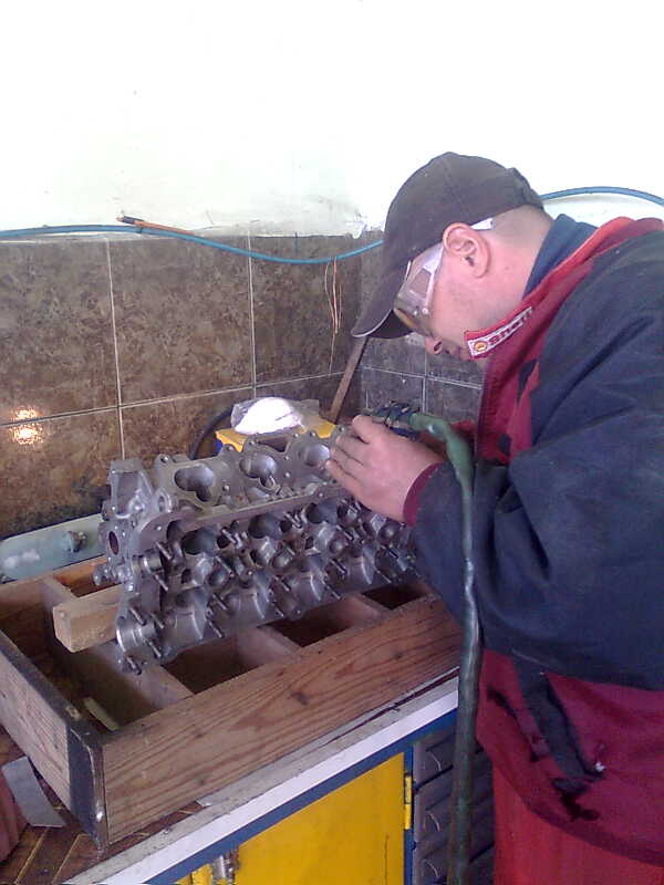

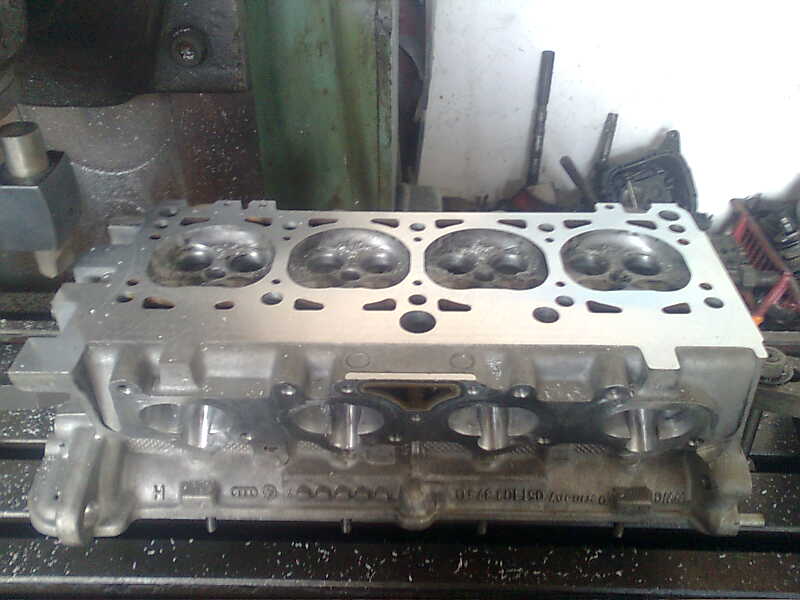

Това е за сега тая седмица се очаква да я качим на фрезата да я фрезоваме и ще има още снимков материал
Меренето на горивна камера се прави със стъкло отгоре уплътнено с малко грес. Това което се мерили по начина на снимката не е точно.
И да, 40мм карбове стигат за да върви порядъчно до 5500обр/мнн. после си трябват 45мм. Много време ми трябваще да асимилирам, защо немците слагат 45мм на 1.8 16v , но след като покарах разбрах. Не те карам да ми вярваш..просто споделям от личен опит.
За меренето на горивната камера в главата с стакло съм напълно съгласен че ще е по точно но не много по точно
  при нивелирана глава едва ли ще сбъркаш с 0,5 кубика пък и това не е първата глава измерана по този начин.За това че няма да му стига във високите малко се съмнявам и обеснявам защо!При предишния направен такъв мотор 2.0 16v преди 7-8 години с такива карбове беше качен на състезателно бъги участващо в автокрос.Наложи се да се ограничи до 6000 оборота че така писваще във високите че ни беше страх да не счупи мотора и аз от тогава сам толкова очарован от такъв сетъп.Но незнам можи би се е бил нацелил мотора с кутията понеже беше наредена както трябва.Ще се радвам и този мотор да се нацели
 но това ще го разберем по късно.Твоите мнения се едни от най компетентните във форума така че ще се радваме на тях каквито и да били те
 А въпросното бъги стана републикаски с този мотор

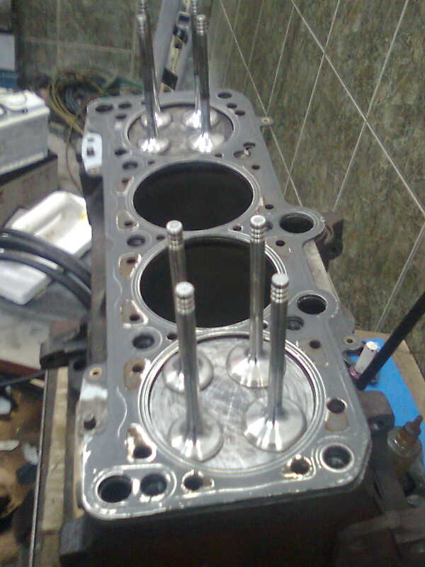

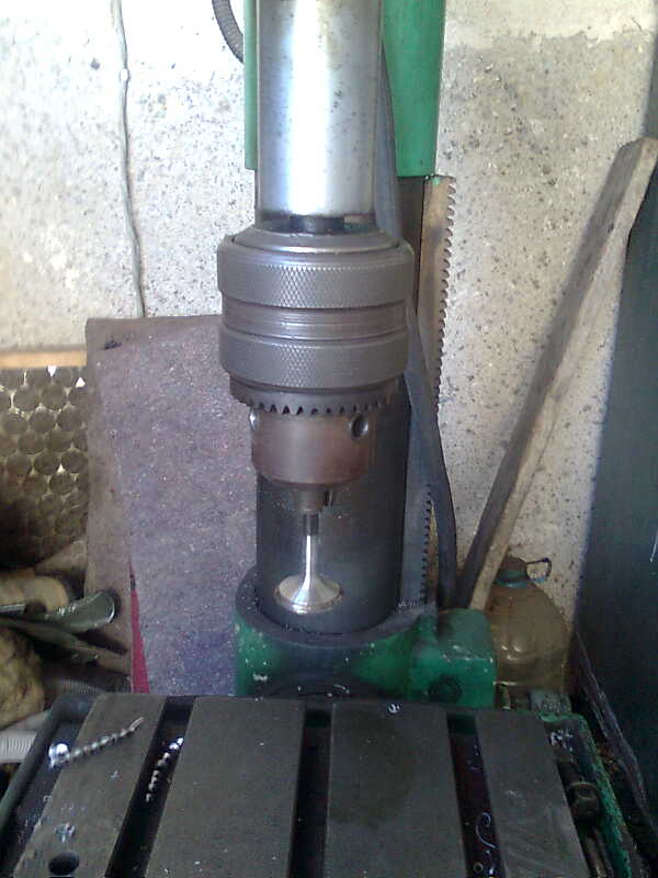

Още малко развитие...

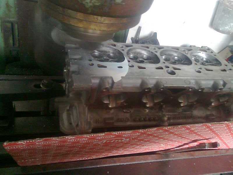

минахме и през фрезата
 И благодаря на PACO  за инфото
