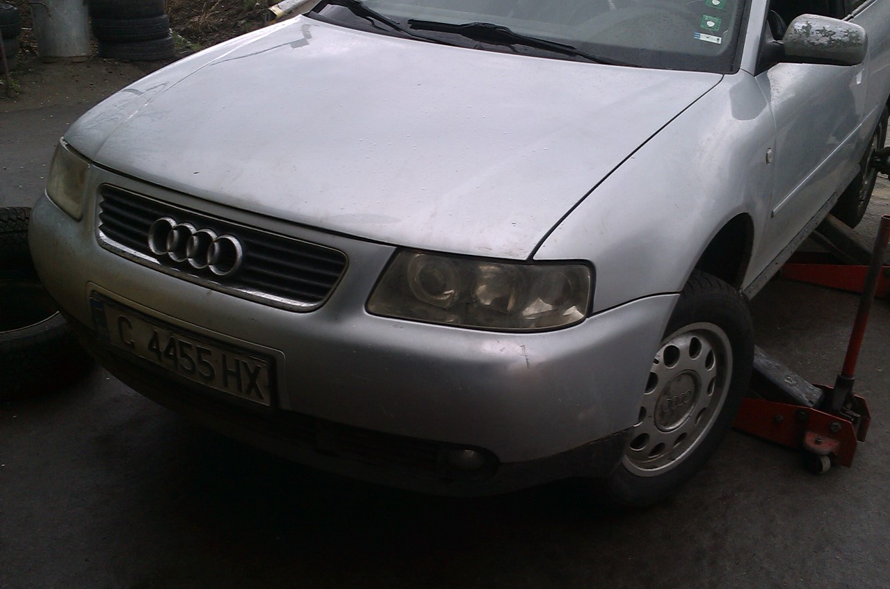

и нека малко да живне темата докато чаках да ми стане колата готова ми изпадна едно ауди а3 1.8т със перфектен двигател скорости и турбина скоро време ще се монтират на полото за сега не мога да кача снимки но утре ще кача дано всичко мине по вода със трансплантацята на двигателя и скоростите и електрониката !

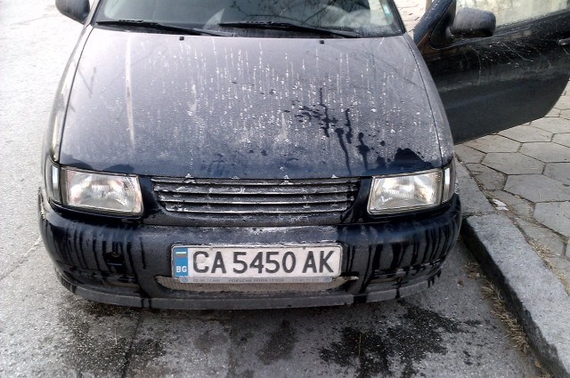

Мнениеот elian_87 » Съб 20 апр 2013 13:39
днес след дълги разговори със майстора стигнахме до консенсус ще има трансплантация :bishop на двигател ще се помъчим и да сложим окачването от аудито ако не стане здраве да е ще разпродаде намерихме и жичкаджия който да прехвърли инсталацията на колата ...това са ми двете красавици скоро ще кача и снимки на двигателите им и разглабянето ...
само ме интересува след това технотест как се минава и ако някой има на представа за цените как са там че днеска малко ме стреснаха със цената около 400лв ако е така това си е жив обир .
to be continued!
