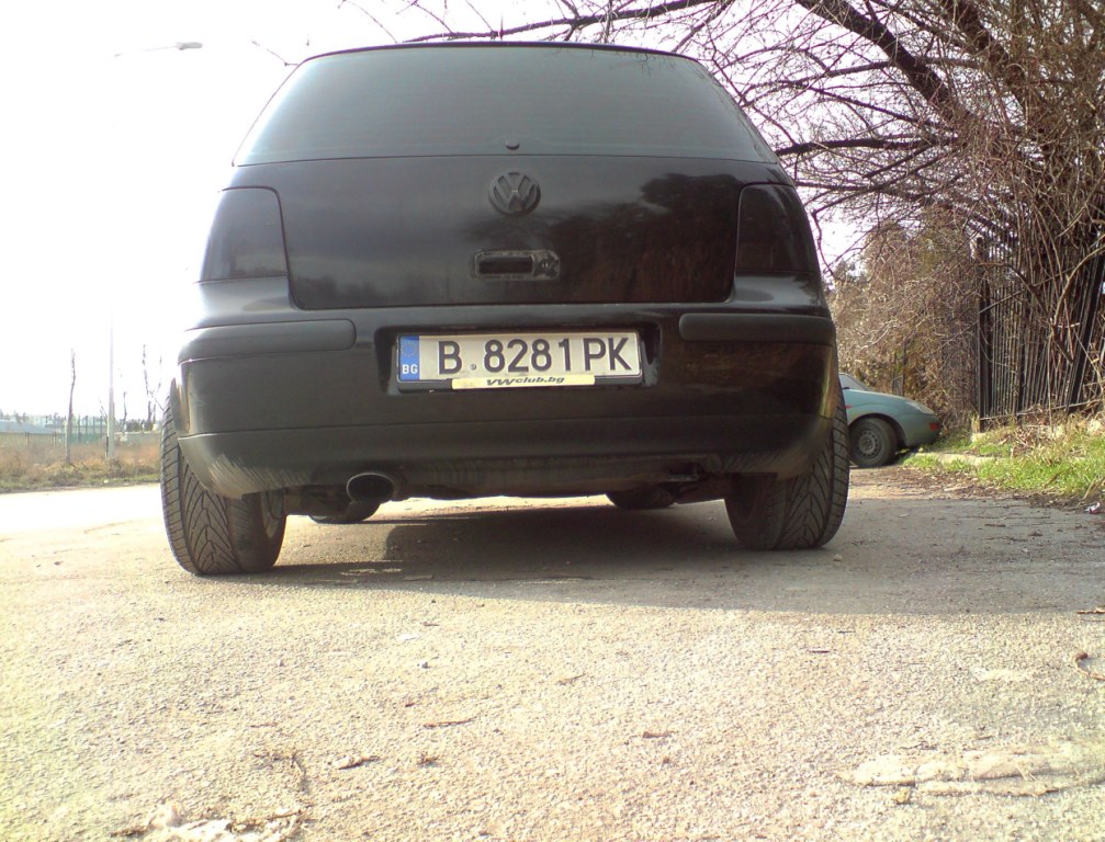

63 мм права траба. На мястото на катализатора започва и свършва отзад с елипсовиден декоративен накрайник. Нямам гърнета. Доста е шумна отзад, но не и в купето. Тръбите са правени на преса, т.е. без колена ами само са огъвани където е необходимо и са заваряни със външни заварки. Никъде нямам челна заварка на тръбите. С помоща на пресата едната се раздува и се подпъхва в другата. На страница 1 има няколко снимки от монтажа, с които може да добиеш представа. :beer

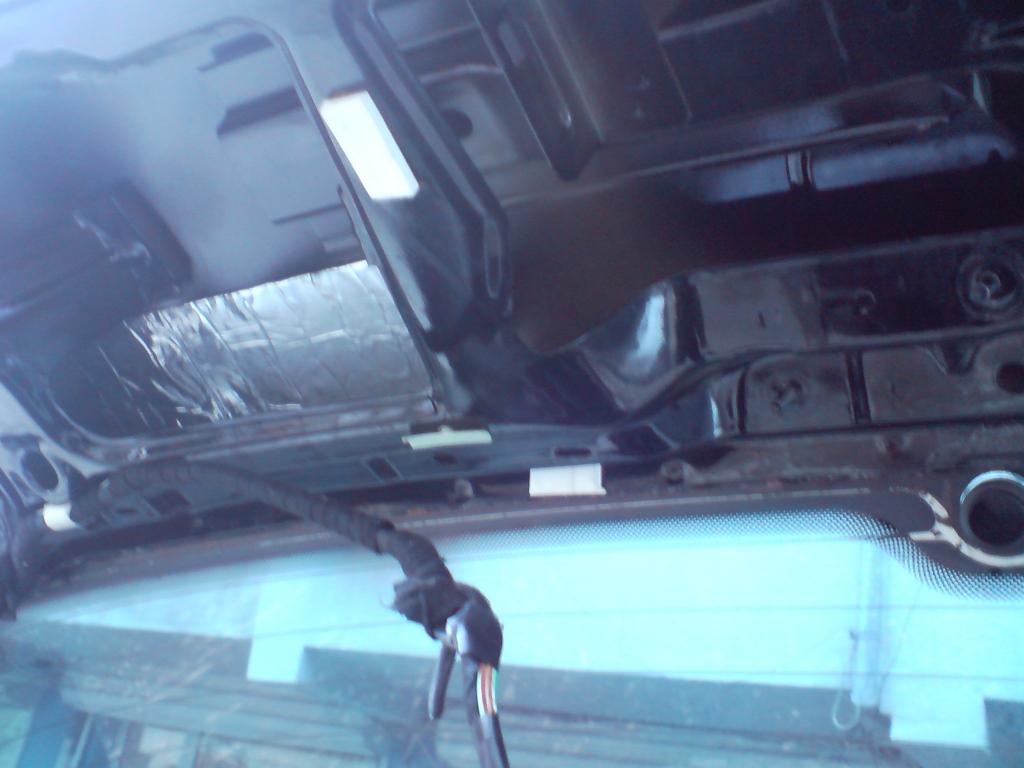

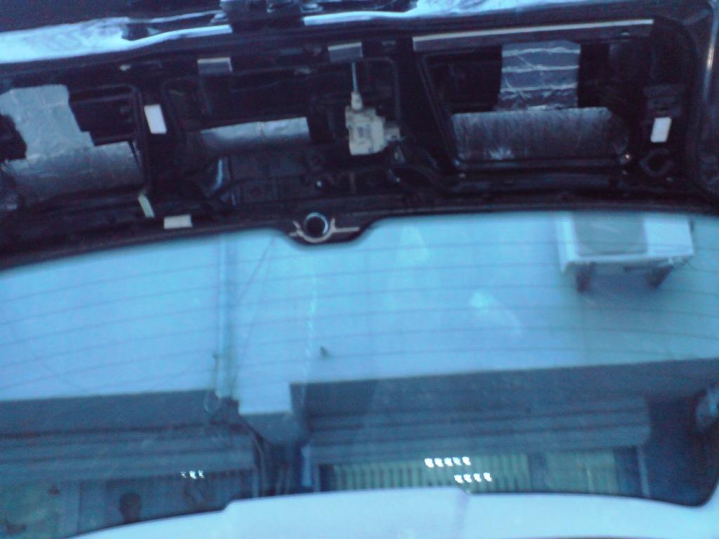

Малко заигравка днес. Свалих кората от багажника и сложих изолацията, която ми беше останала от вратите. Облепих почти целия багажник. На 90% ми стигна ролката. Ще е добре да направя същото с тавана и пода, но имам една идейка за по-нататък с тавана.
НАЧАЛО
КРАЙ

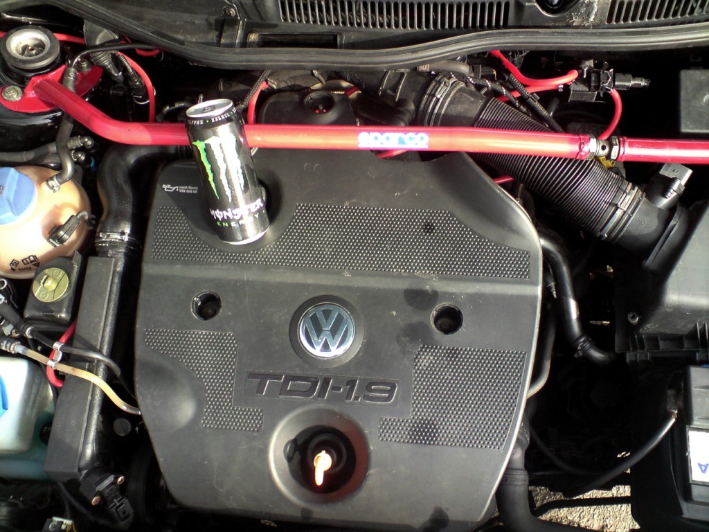

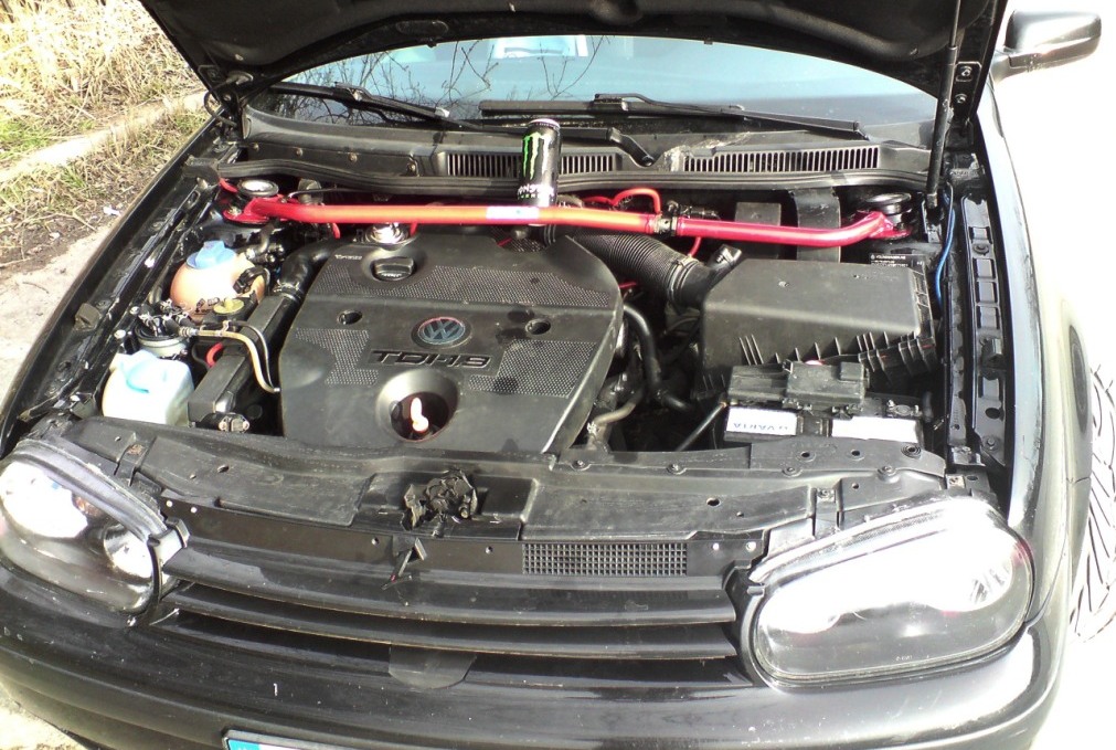

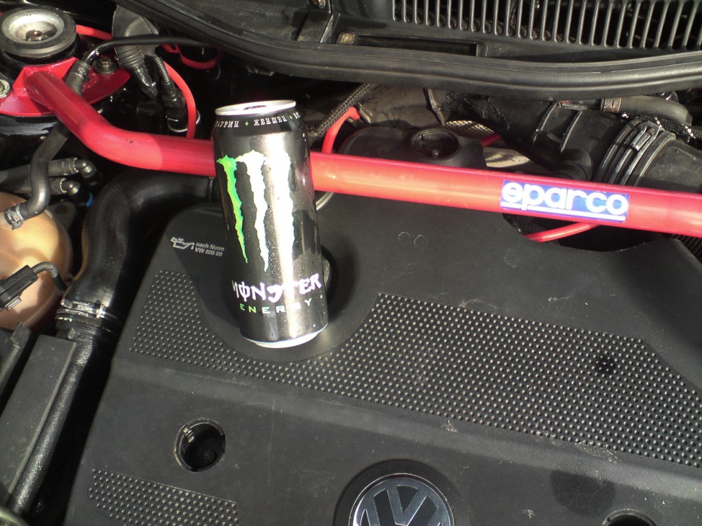

sparcoto за какво по-точно служи :)
crank666
Мнения: 925
Местоположение: varna
Re: MK 4 TDI Black edition
Мнениеот crank666 » Съб 15 яну 2011 20:40
Метална регулируема разпънка, която намалява усукването на купето и подобрява устойчивостта на автомобила в завой.

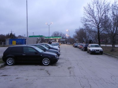

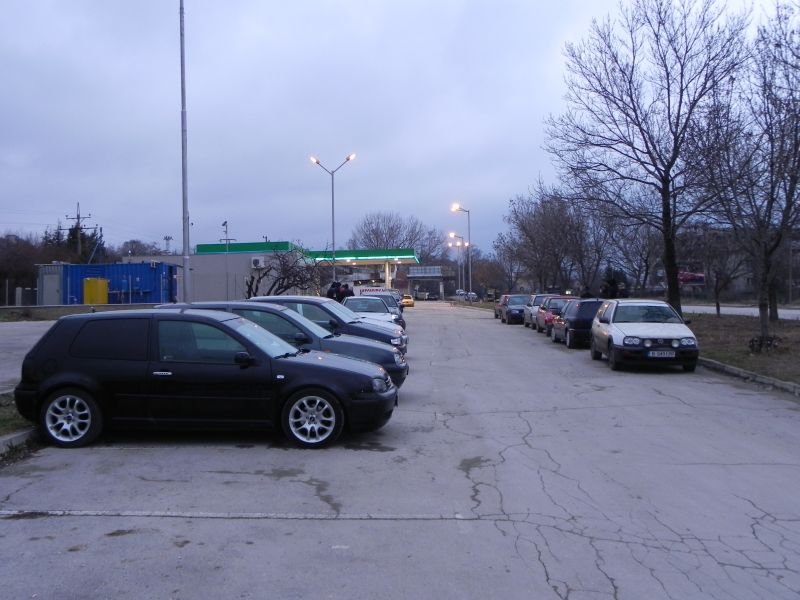

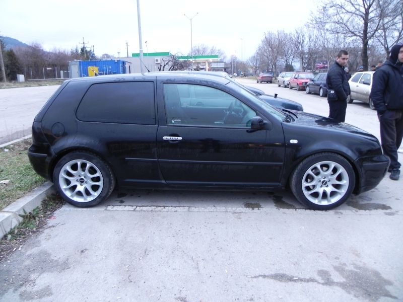

Снимки от днешната сбирка, благодарение на колегата фотограф :beer

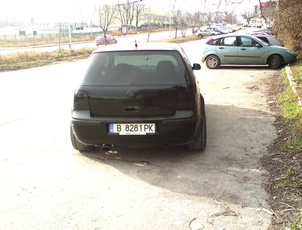

Махането на задната чистачка! Е, супер - махаш една наистина полезна екстра, за да не можеш да я ползваш, когато наистина имаш нужда от нея. Подгряването на стъклото отзад неможе да замени почистването за момент. :?

Не ми трябва задната чистачка. Като спра на бензиностанция си мия стъклото всеки път. Иначе при дъждовно и тъмно време гледам на страничните огледала, защото задното ми е тунирано и не се вижда така или иначе. Не ми либсва чистачката, още повече и не ми се даваха 50 лв за моторче втора употреба. Седаните като нямат задна чистачка какво им е? Тя водата не се застоява ако караш над 100 :D
