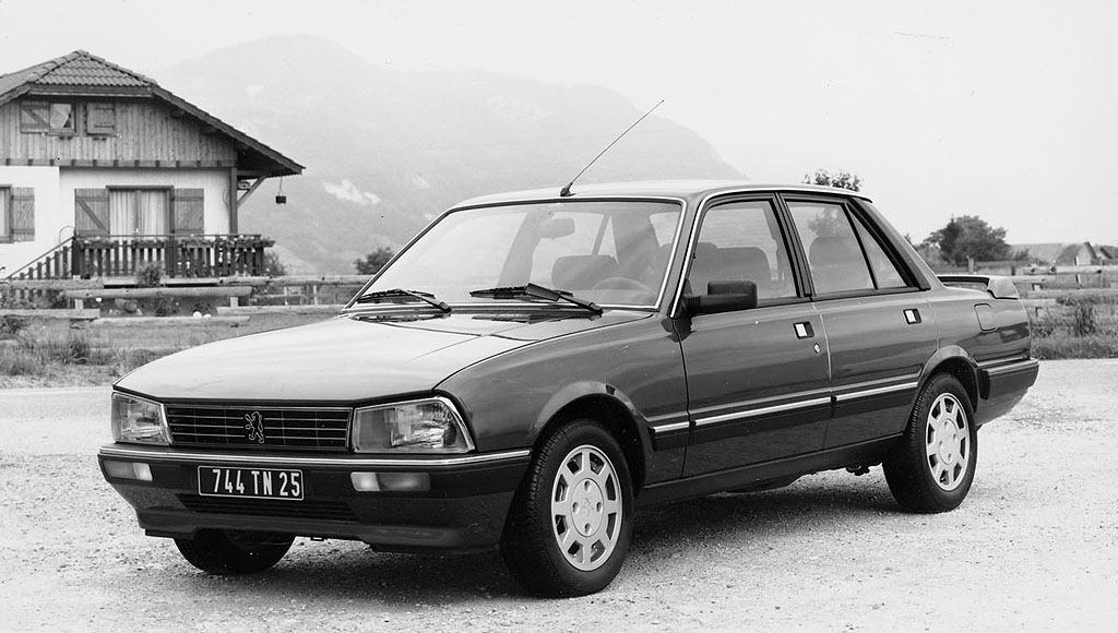

Колеги има едни стари пежа които заводки са пълни с масло пода и рогата са пълни колата е производство 1979г. и като я срязахме нямаше грам ръжда :beer :horror:
Това е пежото:
