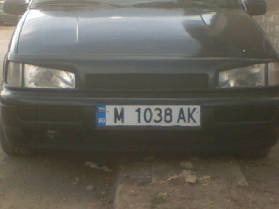

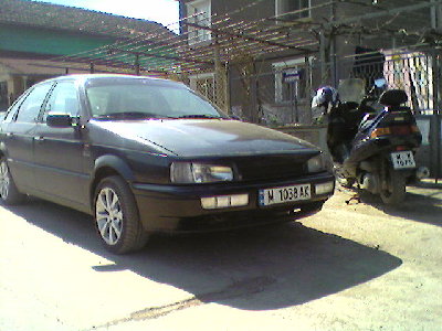

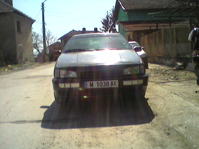

Ето бронята с бленди и мига4и,ще помоля някои ако може да ги направи на фотошопа опушени :да:

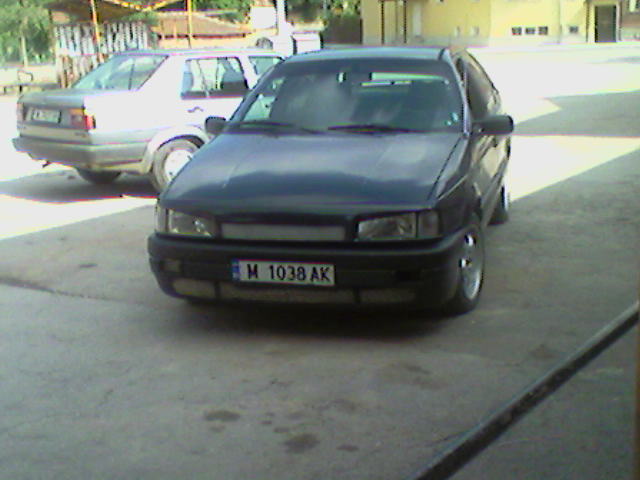

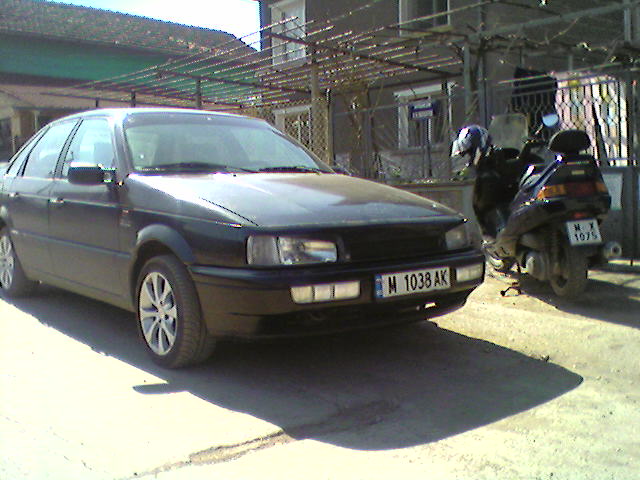

Зна4и с оригиналната броня на б3 карах много малко когато го купих,ножът отдолу едвам се държеше,преправих бронята като добавих отдолу от опел астра(виж снимката)и видеше ли байр веднага пускаше перките(няма зима, няма лято)дори отдолу бях направил така 4е вси4кият въздух да отива направо в радиатора,СЕГА НАПРАВО СЕ РОДИХ,обикновенно като ходя от Монтана до Враца ги пускаше(перките)на всеки баир,онзи ден ходих при това колата пълна с 5 4овека и не ги пусна нито веднъж.

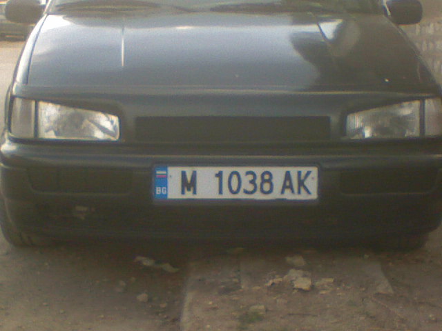

Мнениеот miti_kamenov » Пон 30 мар 2009 17:21
Ето го с 4ерни бленди

принципно питам щото нали на б4 по средата между фаровете има отвор за въздух а при б3 няма и целия въздух за охлаждане върви отдолу. и не съм заглеждал как са въздуходовите на б4 отдолу! можеж ли да снимаш в по близък план отдолу да видя къде са отворени и къде затворени! щото споря с баща ми че ако сложа от б4 щяла да загрява!! :banghead:

wo0feR написа:принципно питам щото нали на б4 по средата между фаровете има отвор за въздух а при б3 няма и целия въздух за охлаждане върви отдолу. и не съм заглеждал как са въздуходовите на б4 отдолу! можеж ли да снимаш в по близък план отдолу да видя къде са отворени и къде затворени! щото споря с баща ми че ако сложа от б4 щяла да загрява!! :banghead:
Аз имах същите съмнения като баща ти mhihi но се убедих 4е охлаждането на двата модела е иденти4но :да:дори аз съм без дифузиор(така купих колата) ,ето какво каза един колега : на Б3 и Б4 е идентично охлаждането.. а именно само отдолу .... няма значение маската отворена или затворена е .. защото пред радиатора има дифузьор,който завършва долу над решетката на ножа ..... така се подобрява струята .. а именно от решетката долу струята влиза в радиатора а този дифузьор предпазва разсейването й ...... затова е пред радиатора ...
абе с две думи същото е като нашето

red rider
Мнения: 1456
Автомобил: virgine blue B3
Местоположение: ruse
Re: Предна броня от б4 на б3 става (СНИМКИ)
Мнениеот red rider » Чет 09 апр 2009 21:18

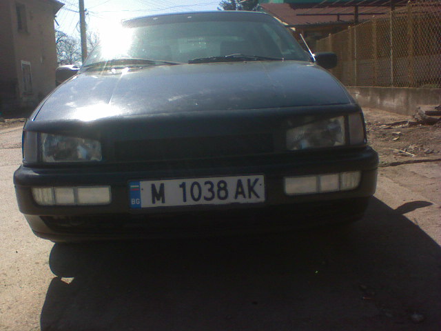

Извинявай колега , ако може да го снимаш по добре на светло , в смисъл сянката да не попада пред колата :D .Иначе фен си му на пасата :да:

въздуха от тая решетка дето си я отворил между фаровете къде отива??? пренасочил ли си го по някав начин или ?

Мнениеот spot1 » Чет 09 апр 2009 21:49
нищо не сам пренасочвал охлаждането е перфектно.карам го така четири години.

Мнениеот miti_kamenov » Чет 09 апр 2009 22:06
Едното е мига4 които не съм свързал щото не ми е нужен другите две са бленди,които само запълват празнините.Моята маска също е рязана ама зад нея има греда която пре4и (според мен)на въздушният поток да охлажда радиатора,съдя по това 4е съм я затискал в наи големите жеги и ефекта си беше същият.

колега SPOT1 на снимката между бронята и калника ми се вижда някаква лаисна,фуга ли има :screwy щото при мен след като скъсих планките пасна перфектно.

miti_kamenov написа:Едното е мига4 които не съм свързал щото не ми е нужен другите две са бленди,които само запълват празнините..
абе ми едното не е ли халоген?? аз само заради трях искам такава броня щото на б3-ките е много високо
