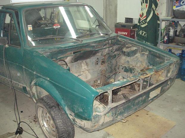

Оха...тука е страшно...в момента възкресяваш една кола, която като гледам се е запътила към оня свят.
И честно доста добре се справяш, с кърпенето като гледам.

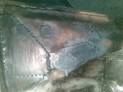

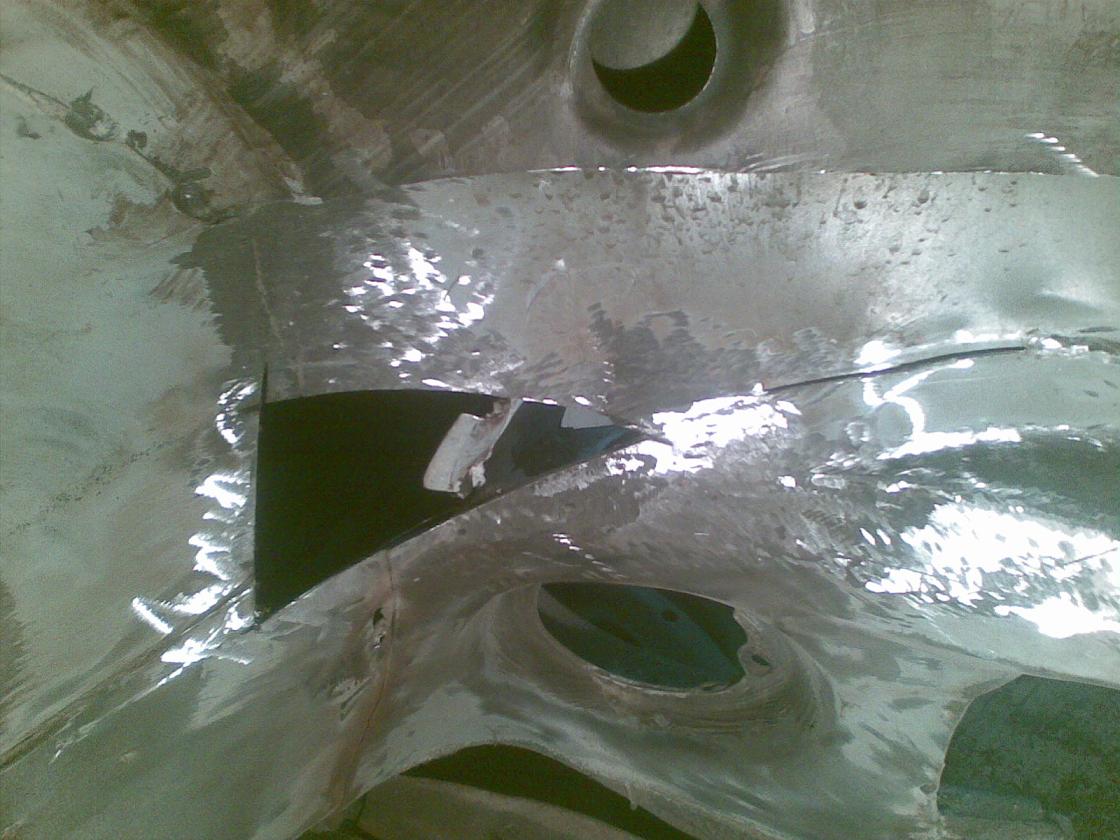

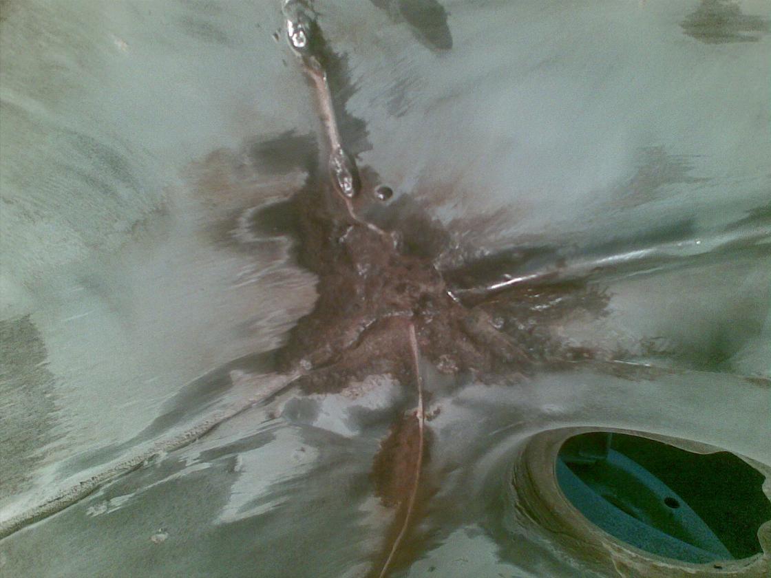

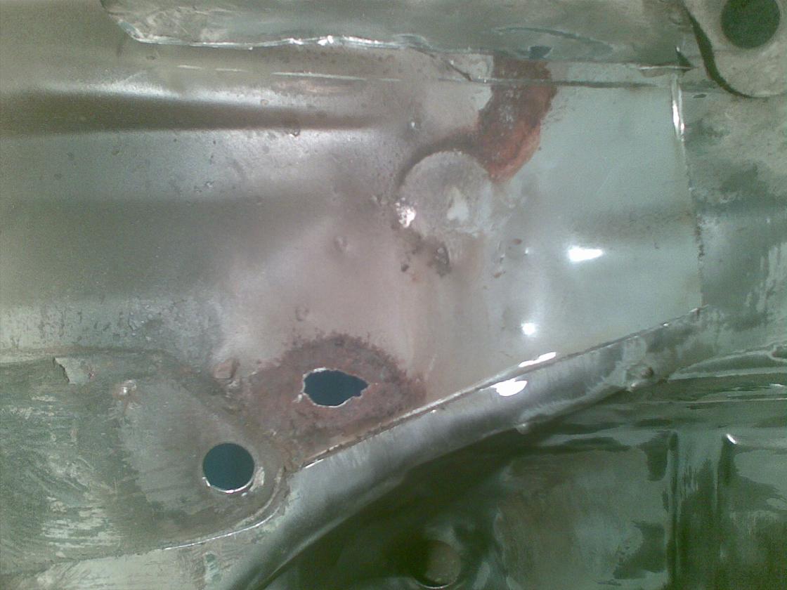

здравейте 2-дни не съм правил нищо по кадито :oops: но за сметка на това днес почти приключих с подкалниците :D
p.s.не е трудно но става бавно :x
_kralev_
Мнения: 41
Регистриран на: Пет 22 окт 2010 20:27
Re: VW CADDY MK1 възстановяване и подобрения
Мнениеот _kralev_ » Сря 23 фев 2011 22:58

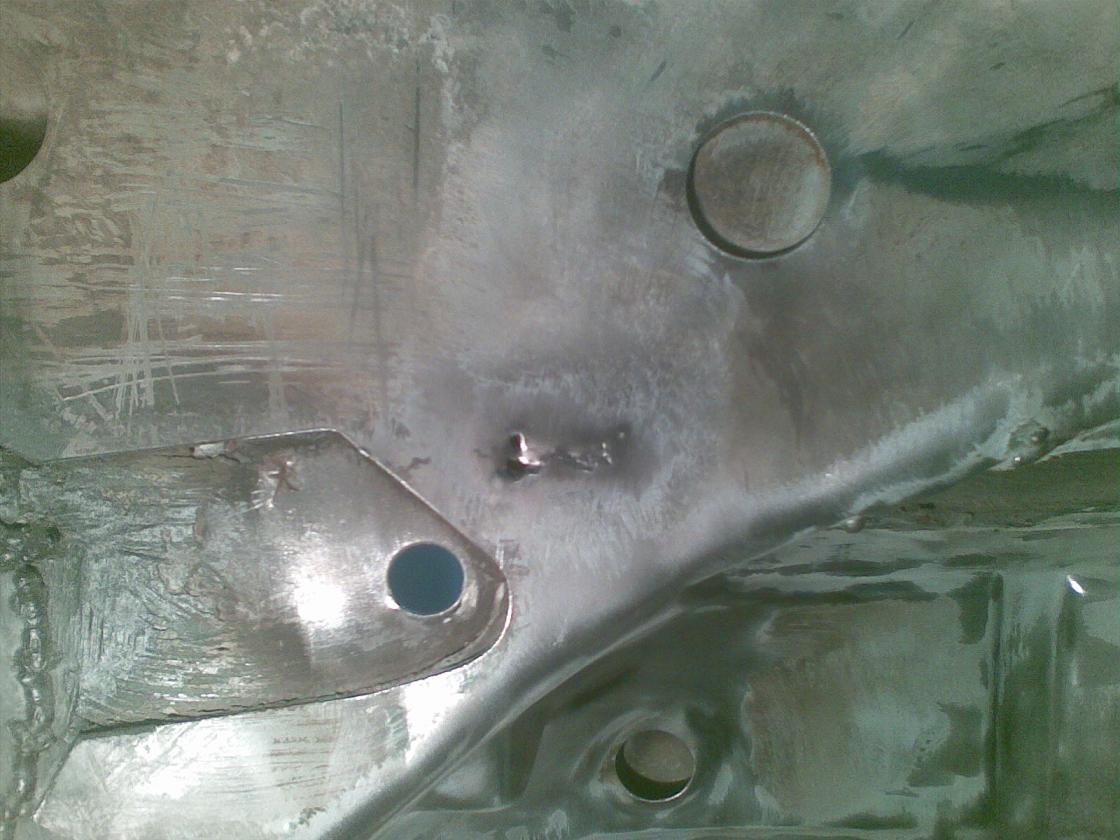

продължавам с кръпките
_kralev_
Мнения: 41

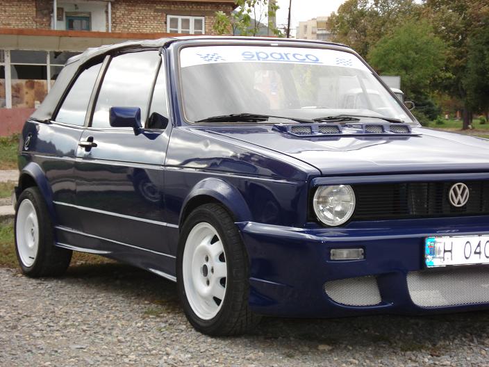

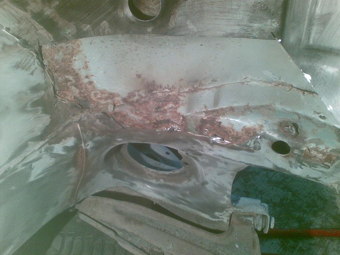

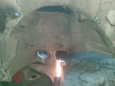

Мнениеот _kralev_ » Сря 23 фев 2011 23:13

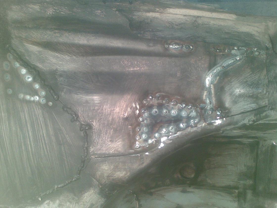

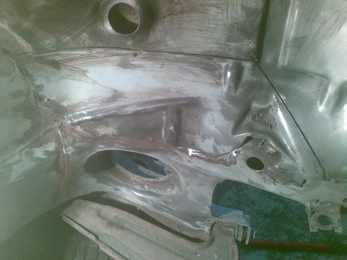

с първите две снимки вече почти съм приклюил с подкалниците и повече няма да ви занимавам с тях

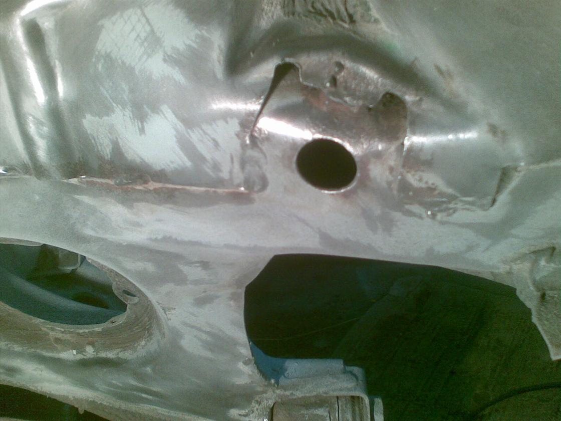

на 3-та и 4-та снимки виждате че съм подготвил престилката ако реша визията да е като на снимка 5

е що не си купиш нова престилка?

Мнениеот stangero » Сря 23 фев 2011 23:33

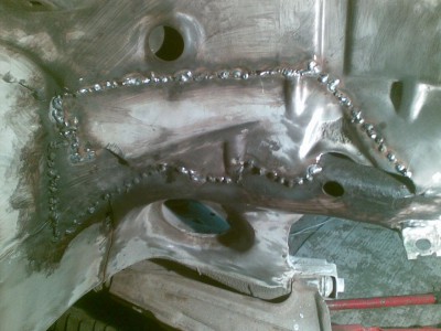

що не пробваш да намалиш малко телта на телоподаващотото докато заварваш така точките ще се разливат по хубаво и няма да сеат като пъпки :да:

Мнениеот _kralev_ » Сря 23 фев 2011 23:41
stangero написа:що не пробваш да намалиш малко телта на телоподаващотото докато заварваш така точките ще се разливат по хубаво и няма да сеат като пъпки :да:
:oops: :oops: :oops: :oops:
новобранска работа mhihi
като гледам колко имам още сигурно ще свикна
все пак благодаря за съвета :)

Мнениеот Bai Sando » Чет 24 фев 2011 0:18
Ми за за"новобранец" в заваряването добре се справяш.Аз съм виждал уж майстори тенекеджии къде по-грозни заварки да правят :lol:
Ако го избараш като на снимката ще стане лудница heavy metal zork
Пожелавам ти успехи за напред :006:

Мнениеот rosini » Пет 25 фев 2011 11:56
колега ти дане заваряш с електрожен..че такива големи пъпки си направил..важното че имаш желание :Mr Green Fun :Mr Green Fun

Мнениеот stangero » Пет 25 фев 2011 22:01
_kralev_ написа:
вобще не съм искал да кажа че е некачествено или нещо подобно много добре си се получава ....то не че има толкова значени просто после е повече пилене с флекса :mrgreen:

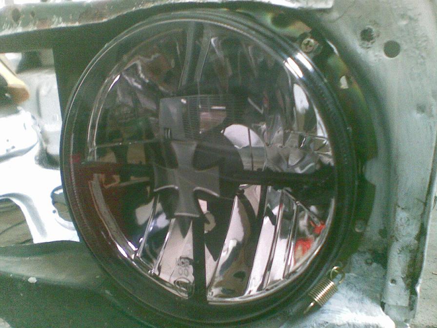

Мнениеот _kralev_ » Чет 03 мар 2011 18:30
здравейте и честит празник на всички

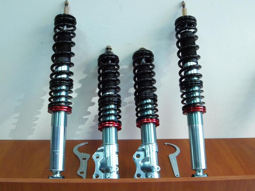

реших да се похваля с новите придобивки а те са почти нови фарове и съвсем нови coilovers само предни
снимката е примерна
