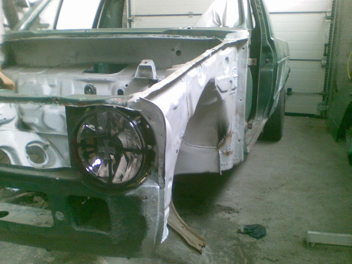

Оха...тука е страшно...в момента възкресяваш една кола, която като гледам се е запътила към оня свят.
И честно доста добре се справяш, с кърпенето като гледам.
Джантата перфектна за този дзвер, магнезиева доколкото знам?

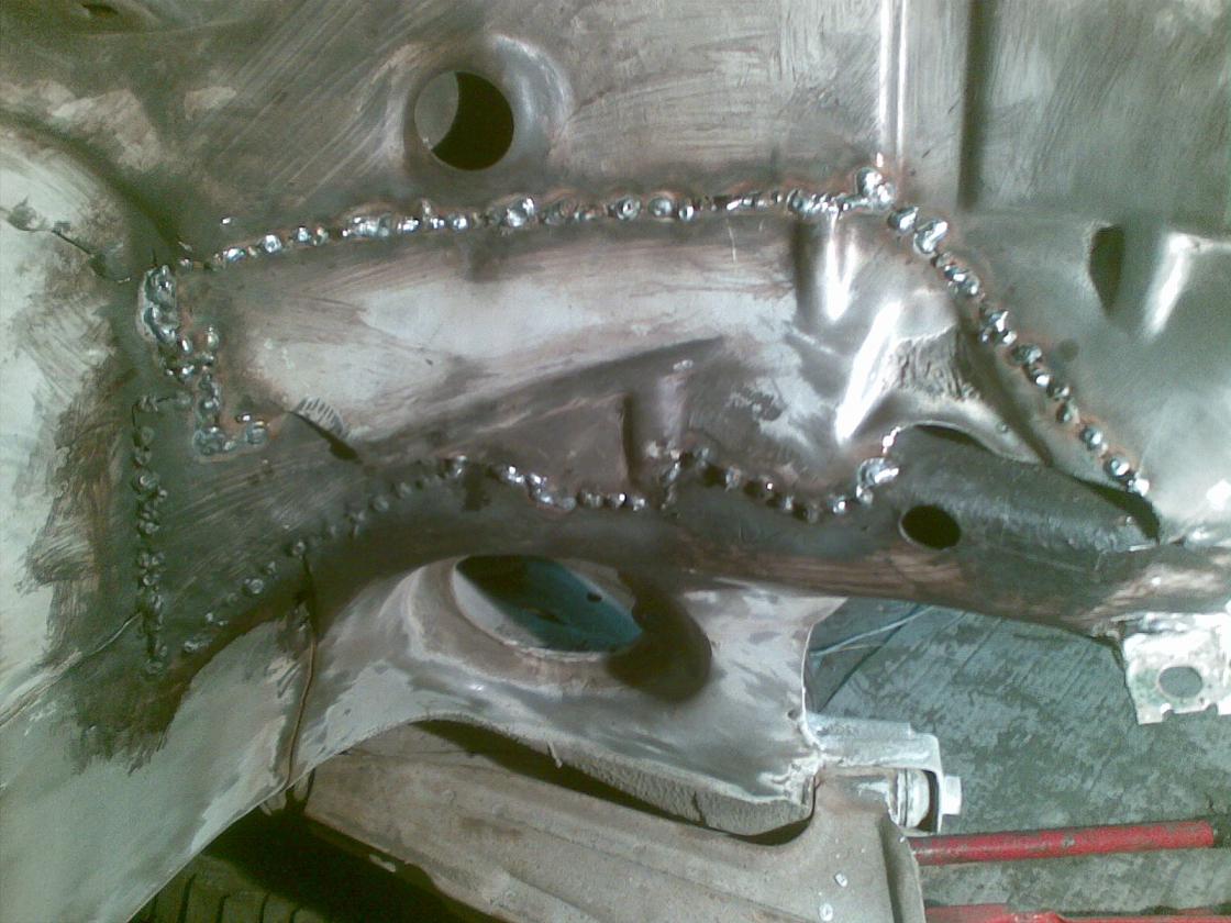

здравейте 2-дни не съм правил нищо по кадито :oops: но за сметка на това днес почти приключих с подкалниците :D
p.s.не е трудно но става бавно :x

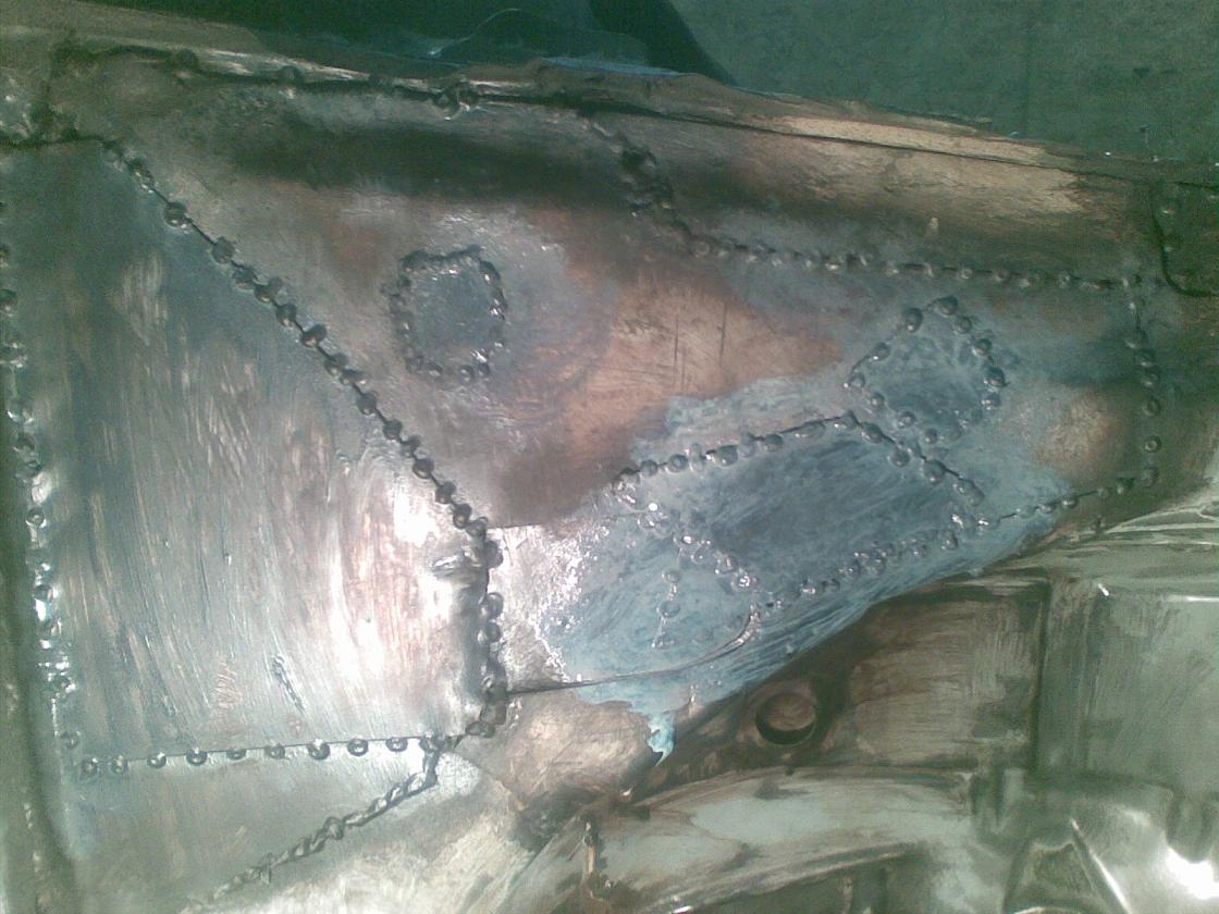

продължавам с кръпките

с първите две снимки вече почти съм приклюил с подкалниците и повече няма да ви занимавам с тях

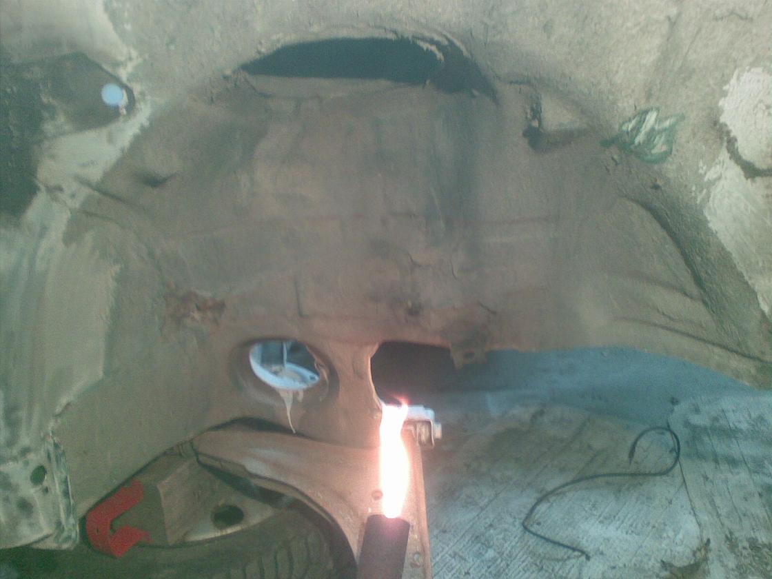

на 3-та и 4-та снимки виждате че съм подготвил престилката ако реша визията да е като на снимка 5

що не пробваш да намалиш малко телта на телоподаващотото докато заварваш така точките ще се разливат по хубаво и няма да сеат като пъпки :да:

stangero написа:що не пробваш да намалиш малко телта на телоподаващотото докато заварваш така точките ще се разливат по хубаво и няма да сеат като пъпки :да:
:oops: :oops: :oops: :oops:
новобранска работа mhihi
като гледам колко имам още сигурно ще свикна
все пак благодаря за съвета :)

Ми за за"новобранец" в заваряването добре се справяш.Аз съм виждал уж майстори тенекеджии къде по-грозни заварки да правят :lol:

колега ти дане заваряш с електрожен..че такива големи пъпки си направил..важното че имаш желание :Mr Green Fun :Mr Green Fun

вобще не съм искал да кажа че е некачествено или нещо подобно много добре си се получава ....то не че има толкова значени просто после е повече пилене с флекса :mrgreen:
