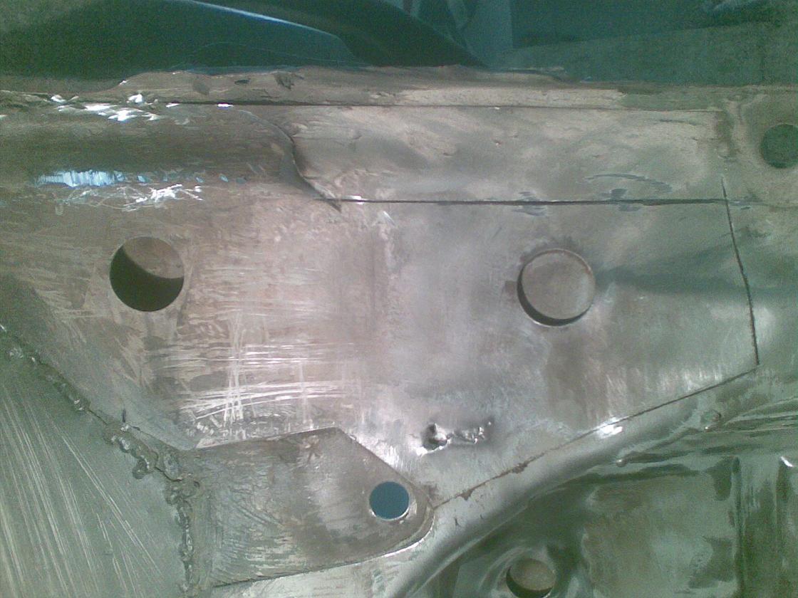

продължавам с кръпките

Re: VW CADDY MK1 възстановяване и подобрения
с първите две снимки вече почти съм приклюил с подкалниците и повече няма да ви занимавам с тях
на 3-та и 4-та снимки виждате че съм подготвил престилката ако реша визията да е като на снимка 5
що не пробваш да намалиш малко телта на телоподаващотото докато заварваш така точките ще се разливат по хубаво и няма да сеат като пъпки
stangero написа:що не пробваш да намалиш малко телта на телоподаващотото докато заварваш така точките ще се разливат по хубаво и няма да сеат като пъпки
новобранска работа
като гледам колко имам още сигурно ще свикна
все пак благодаря за съвета
Ми за за"новобранец" в заваряването добре се справяш.Аз съм виждал уж майстори тенекеджии къде по-грозни заварки да правят
Ако го избараш като на снимката ще стане лудница
Пожелавам ти успехи за напред
колега ти дане заваряш с електрожен..че такива големи пъпки си направил..важното че имаш желание
_kralev_ написа:stangero написа:що не пробваш да намалиш малко телта на телоподаващотото докато заварваш така точките ще се разливат по хубаво и няма да сеат като пъпки
новобранска работа![]()
вобще не съм искал да кажа че е некачествено или нещо подобно много добре си се получава ....то не че има толкова значени просто после е повече пилене с флекса
