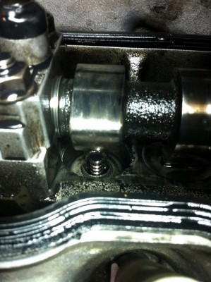

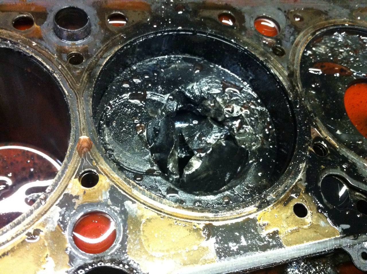

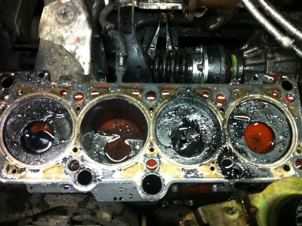

Колеги случи се най гадното нещо което може да се случи с мотора ми след монтаж на Спортния Вал .
Монтирах сутринта вала с новите повдигачи и покарах известно време, но се появи чукане подобно на повдигач(до последно бях убеден) реших вечерта да ходя до сервиза да отворя да видя какво се случва,но уви не стигнах на ход.
Колега ме издърпа и веднага започнах с разглобяването.
Отварям капака на клапаните и 2 повдигача бяха счупени,вала почти няма наранено не е фрапиращо.
Реших да сваля главата защото имах прясно сглобена стояща до мен готова за монтаж.
Уви 3 бутала бяха на горна мъртва точка и в 3-то бутало се намираха 2-та клапана.След оглед видях,че всички бутала имат следи от клапаните. Бутала и биели имах АФН-ски ,но за съжаление след като издърпах буталото за преглед на цилиндъра
нямах късмета да е оцелял.
R.I.P AFN ще се купува друг
Причини за строшването : Омекнали пружини на клапаните,препълнени повдигачи и разбира се малко идиотщина ...
Разбира се това е теория .

Доста неприятно. Колко е рошав тоя вал? 3 бутала на ГМТ
Повдигачите се изпразват напълно преди да се сложат, това е елементарно. Не знам какъв ти е вала, ако е необходимо се потапят клапаните в главата заради него, пристъргват се леглата и самите клапани и т.н.
Повдигачите се изпразват напълно преди да се сложат, това е елементарно. Не знам какъв ти е вала, ако е необходимо се потапят клапаните в главата заради него, пристъргват се леглата и самите клапани и т.н.- Adrian-AAA

Повдигачите бяха чисто нови
