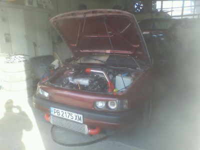

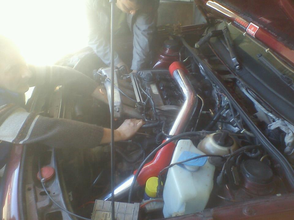

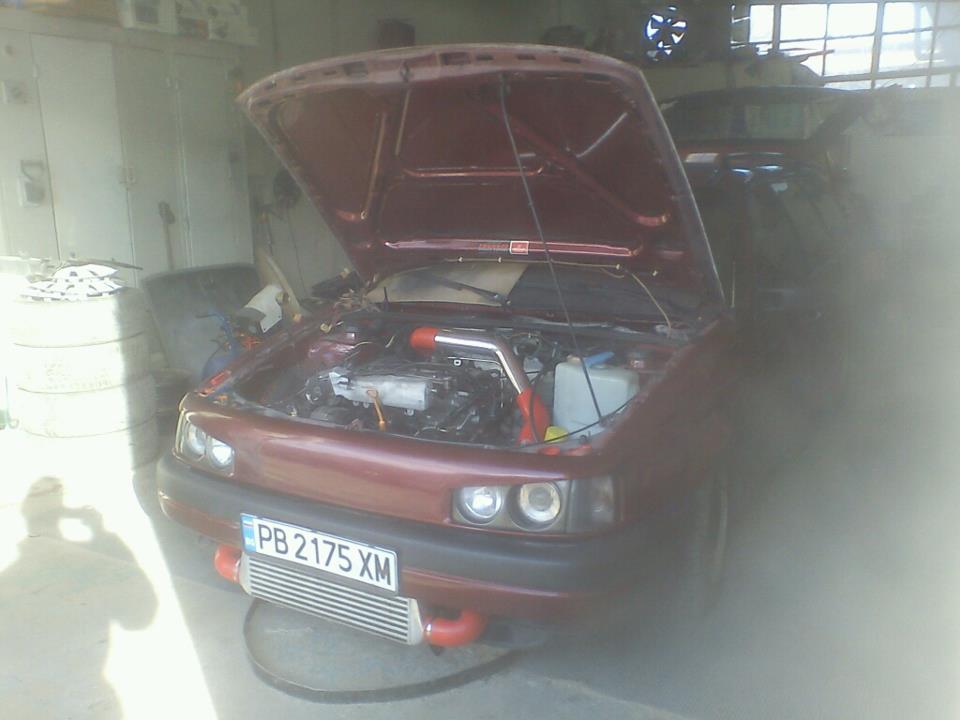

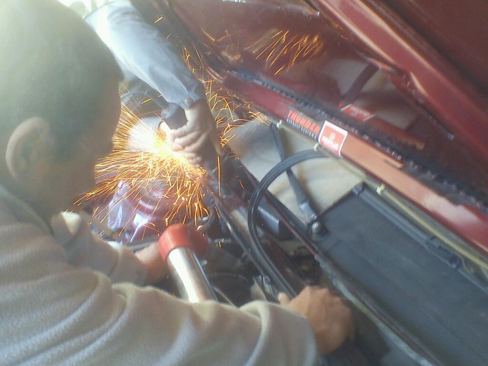

ммм днес започнахме инсталацията,тя почти готова да го е.а :wink: наложи се да резнем на едно място купето,но стана и неможе да се разбере,че е рязано,днеска и дюзите трябва да си взема,останаха масалце бензинова помпа и генерация ,а и настойка но вече му се вижда края

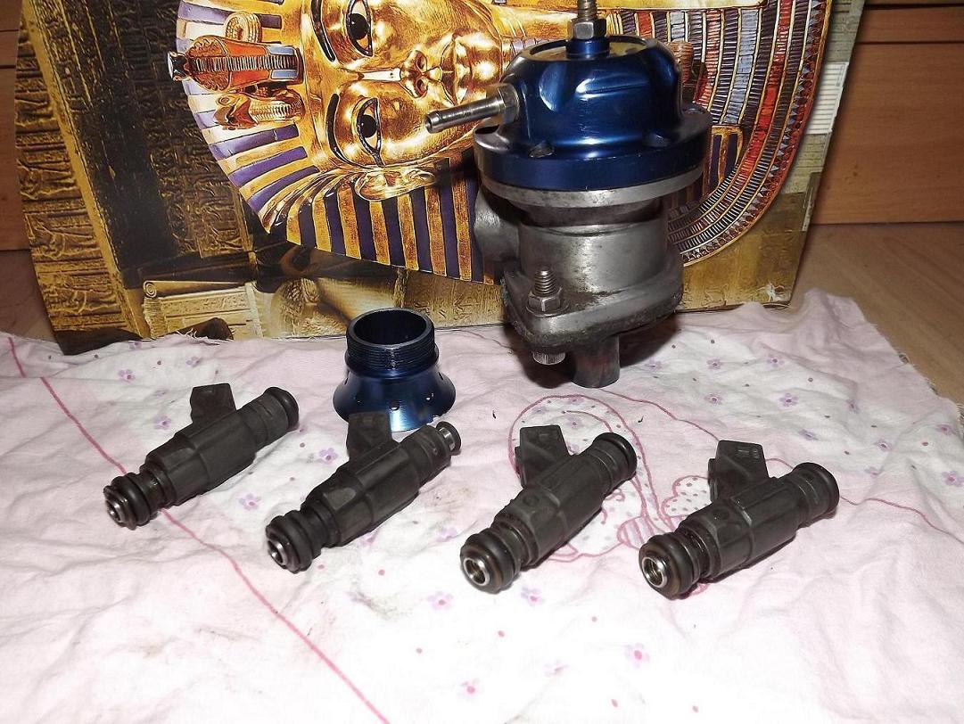

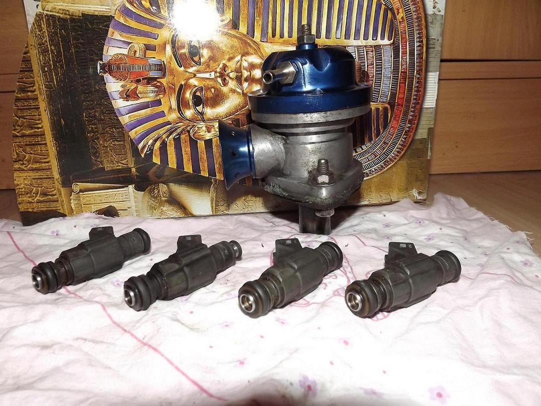

ето ги и тях

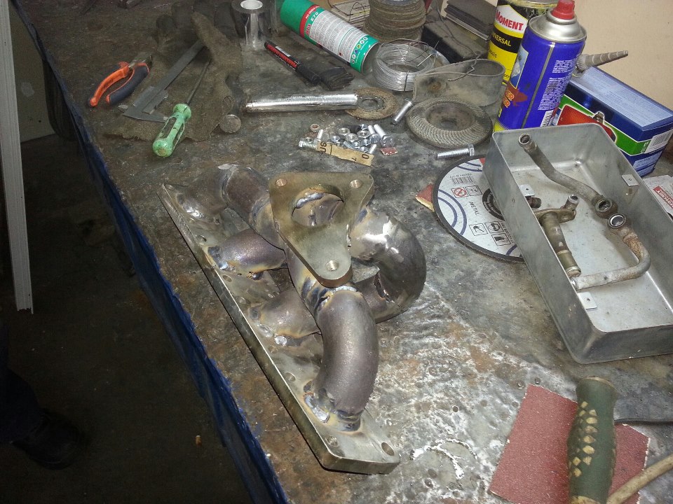

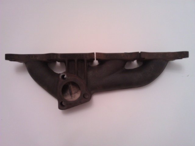

vit_autosofia написа:Като гледам колектора може да се появи леко дроселиране на два от портовете.Добре е да са с еднаква дължина.
П.П.Не се заяждам.Просто съвет
Понеже понякога пропускам важни неща,от преомора и разни такива "незначителни" причини
Не вярвам да има дроселиране и доказвам!
Поне аз така виждам нещата слагам снимка на стоков колектор и на правения,разликата в ръновете е..

vackooo написа:
Понеже понякога пропускам важни неща...
нищо важно не си пропуснал.
дроселиране се получава, когато имаш стеснение. След стеснението се получава въпросното дроселиране. При него има увеличаване на скоростта на потока, има и изменение на налягането преди и след стеснението. Неща, дето нямат абсолютно нищо общо с това, че ръновете не били с равни дължини.
Всъщност на вацо ръновете са си с доста равни дължини. нали затова ги е оплел.
vackooo
Мнения: 1475
Двигател: 1.8 20VT AEB
Re: VolksWagen Passat b3 1.8Турбо
Мнениеот vackooo » Пет 07 дек 2012 16:01
pe6kata написа:
vackooo написа:
Именно,просто на стоковия колектор ръновете имат стеснения,докато на плетения го няма,а и разликите в ръновете на плетения са минимални

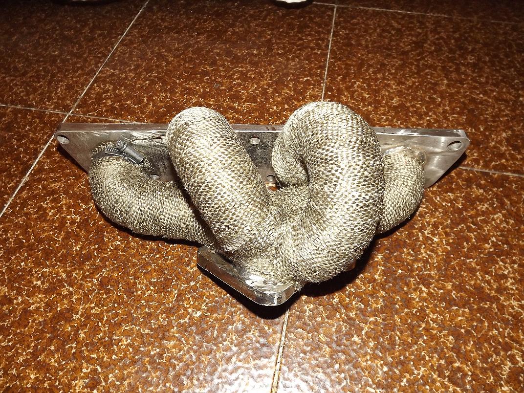

Мнениеот vackooo » Нед 09 дек 2012 20:26

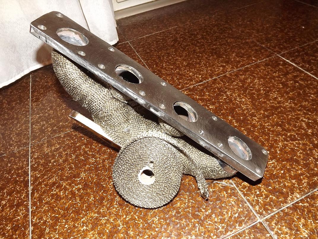

Ето и колектора омотан с лентата,мен ме кефи

Мнениеот pe6kata » Нед 09 дек 2012 21:26
леко ме притеснява ъгъла, който се образува при преминаването от ръна към фланеца за турбото. То и ти го казах де, но виж примерни снимки за това което ти говоря:
