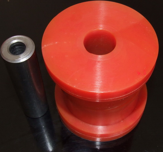

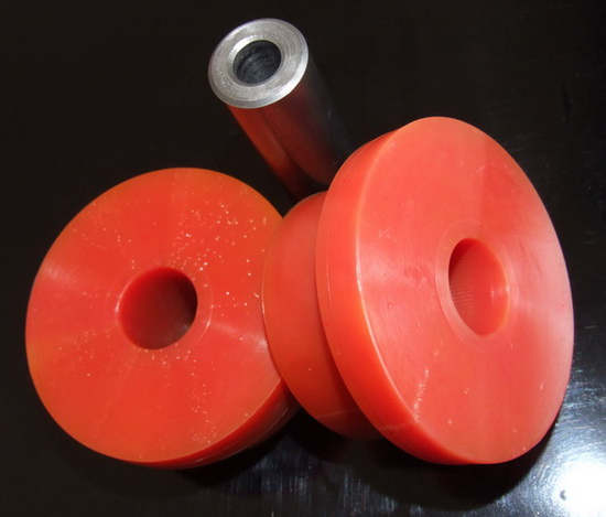

Малко раздвижване по темата. От днес колата е настроена с друг софтуер благодарение на Brezel и Ifidik. Сега вече тръгва по-добре от ниските, бууста е 1,7 бара и прави пик на 2 бара.
Благодарение на колегата kok12 се сдобих с полиуретанови тампони за задните носачи.
