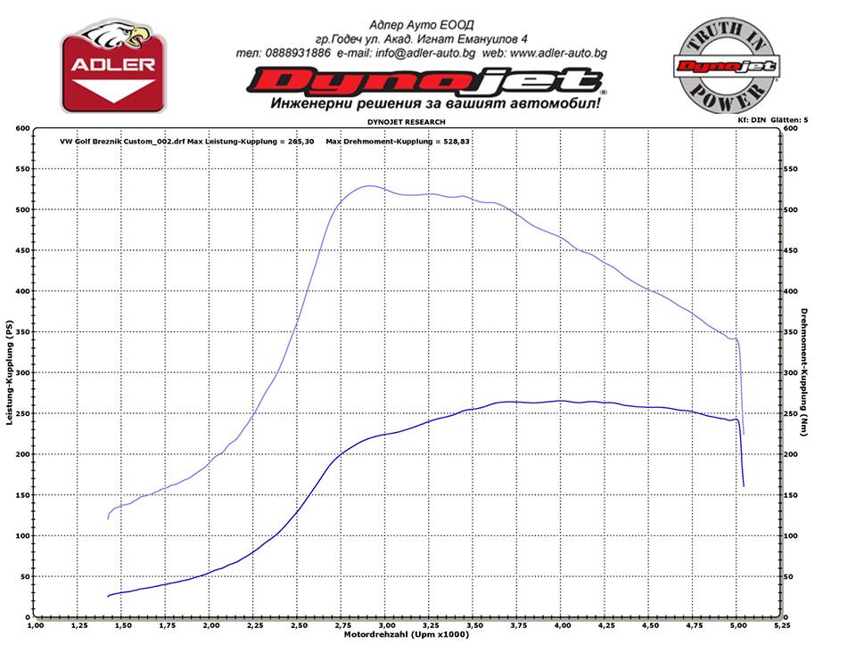

Мнениеот Escap3 » Пон 07 сеп 2015 23:20
265к.с 529нм

Колата постоянно претърпява промени, жалко не че нямам време ами повече не ми се занимава да пиша и качвам снимки. От 2-3 дни колата вече е с нови биели, лагери, сегменти и портвана глава, мисля че вече е към исканите от мен 280к.с и за всекидневка и то на предно е повече от достатъчно. иначе колата от близо година е с 6 степенна скоростна кутия, от скоро е с 320микрона разпръсквачи, кара се на 2.3-2.4 налягане, има охладители за масло нафта и тнт. Колата ще претърпи още промени но по-дребни, като например промяна на малките турбо пътища който на места са ф50...
