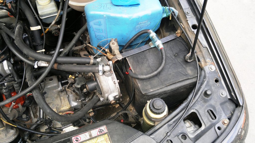

nokiangage
Мнения: 3374
Автомобил: Passat B3 - 35i
Местоположение: Плевен, Варна
Re: Как да опазим акумулатора в студовете и по принцип?
Мнениеот nokiangage » Пет 03 фев 2012 12:17
kris11 написа:Да този е плътен , но отгоре няма нищо върху акумулатора. За да има полза трябва акумулатора целия да е облечен /отдолу, отстрани, отгоре и то плътно без пролуки.
Проблема е долната част - скобата , която държи акумулатора.
Наистина си прав, че долната част си е незащитена, иначе ето така изглежда поставен, абе върши работа...
kris11 написа:При мен има цяла преграда към двигателя.
Може ли снимка колега на преградата, че досега май не съм поглеждал на Шаран под капака :да:
