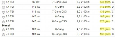

Не е точно така. КПД-то на дизеловия е силно притъпено от филтрациите на изгорелите газове (твърди частици, етс.)
Единствено CO2 е по-малко при дизеловите.
В Осло се обсъжда вече на второ четене забрана за движение на дизелови автомобили изцяло в центъра на града при определени атмосферни условия поради по-интензивното замърсяване на въздуха!
Ето и каква е разликата в CO2. При сходна мощност разликата е незначителна.
